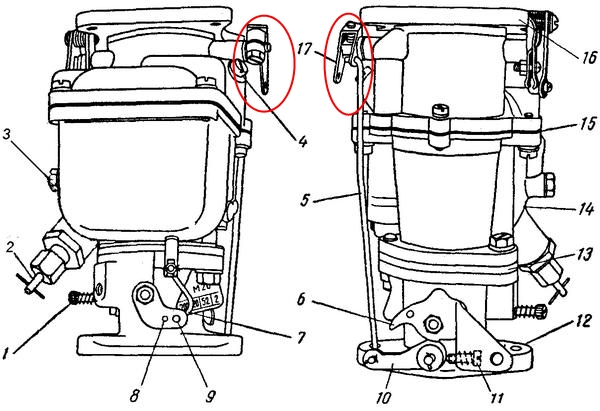

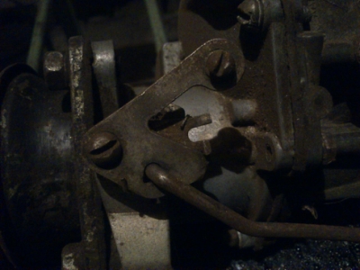

Коллеги, нет ли у кого чертежа или фото данной детали (выделена красным).
Это рычаг воздушной заслонки, к которому крепится тяга идущая к дроссельной заслонке. На ранних карбюраторах, она имеет какой то хитрый вид, потом ее упростили, интересует именно раннего вида. В интернете, нашел буквально пару картинок с ней и все, не очень понятна конструкция узла.
Спасибо!

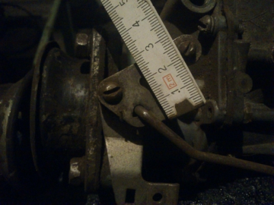

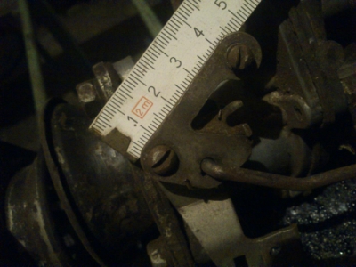

У меня вроде такой живой ))) но не уверен на 100% .. если до субботы терпит, то сфоткаю!

Оч. интересно! Если можно с размерами, спасибо!
8 911
8 168
не знаю помогу или нет(... у меня к22Г
эмм.... походу другая сторона нужна ((( завтра ещё одна фотосессия!!! если конечно буква Г не критична

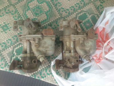

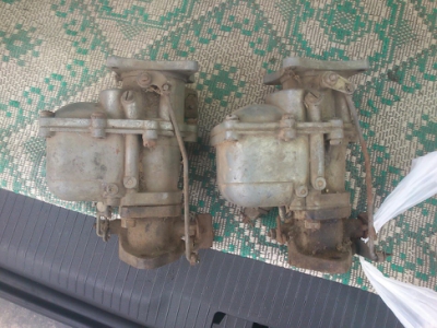

Парочка 22А вроде лежит, в понедельник посмотрю, если искомое есть, отфотографирую.

Можно не фоткать, Г - не подойдет, нужны фотки раннего карба. с литерой А.
Г с Газ-51, на Победу не подходит. Чтобы его поставить на Победу нужно менять главный жиклер и нижнюю часть (смесительную камеру).
Еще отличительной чертой раннего карба, является крепление крышки к корпусу на - 5 винтов, которых в последствии стали ставить - 7.

Круто, аж 2 карба А, если не сложно сфоткайте, еще интересна ранняя прокладка между смесительной камерой и корпусом, ранняя она была толще и называлась термоизоляционной, потом стали применять обычную бумажную.

Лучше найти другой, на карбе Г, стоит ограничитель оборотов, он душит двигатель, без него Победа будет быстрее.

Ограничитель не беда,невозможно данный карбюратор установить на Победу,так как отверстия расположены в ряд по продольной оси двигателя.

в жизни все возможно! ))) не раз проверено ))) просто не в тему будет этот карбюратор, вот и все ))) спасибо Jolly Roger за совет!

Согласен,установить можно что угодно, даже карб Волга и копейка .Я имел в виду без переделок и всяких переходных плит.

это К22 Е, в книге написано, что такие устанавливали на М20
