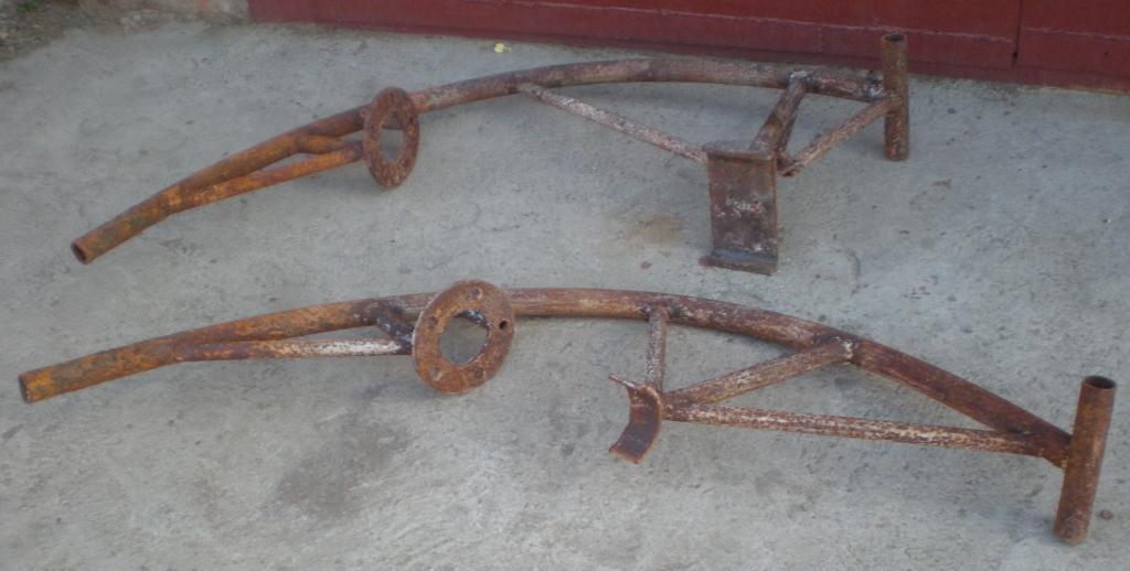

достался мне с 21 Волгой вот такой опрокидыватель. думаю, что можно использовать и для Победы.
только не знаю на сколько удобно им пользоваться. если кто то пользовался подобным подскажите.
вообще хочу отремонтировать пороги и короба , на своей Победе. чтобы можно было покататься на ней, без опасения, что она сложится пополам.

Прикольная штуковина,по идее пользоваться вполне удобно,не считая снятия колес конечно,хотя это"чудо"не помешало бы доработать слегка
4 885
1 913
Похоже что это промышленная штука, встречалась недавно такая же. Если цель покрасить днище, то может и удобно, но для реставрации бесполезная, т.к. мост и подвеска обычно сняты при ремонте кузова.
а что именно доработать? какие видятся недоработки? я пока не пользовался не могу сказать о них.
со слов прежнего хозяина, знаю одно, что нужно вставить длинную трубу одновременно в обе этих детали. для их соосной работы.
барабашка
03.09.2011
1 005
Донской (Тульская область)
Вот я про это и говорю... Чтобы отказаться от трубы,да и просто для надежной работы необходимо доработать крепления к балкам чтобы была возможность жестко фиксировать приспособления
magirus
16.04.2012
94
23
Москва, ЗАО
Штука, конечно, хорошая, но ремонтировать короба и пороги на скантованной машине я бы не стал - поведет все нафиг...
