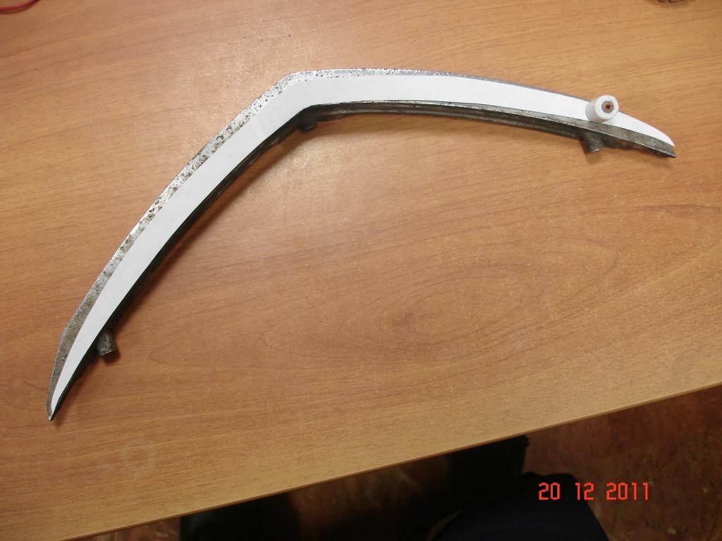

Коллеги, помогите. При установке фальшрадиатора с 3-й серии, я столкнулся с проблемой.
Собственно вопрос не в том, почему остреё капота и лицевой пластины с замном капота имеют разный угол :shock: , а как быть и что с этим делать?
Наглядно можно это увидеть на фото ниже: вертикальный профиль капота имеет более острый угол. Причём, тот же угол на пластине и верхнем молдинге решётки радиатора одинаконы. Почему-то мне кажется, что я не первый столкнулся с этой проблемой. Посоветуйте, что можно с этим сделать.

Не понял суть вопроса :roll: По-моему всё ОК....
13 309
5 507
лишь бы установленный бумеранг хорошо прилегал к капоту, а своим "карнизом " он все прикроет. Атакуй-не хочу :D

У меня тоже такая ситуация , бумеранг плотно не прилагает к капоту , щель примерно 1 см .

Может быть это капот от 2-й серии? Мне тут скинули лекало с бумеранга 3-й серии. Так вот, при примерке лекала к бумерангу 2-й серии, пришел к выводу что у бумеранга от двушки угол острее.

увы, они все разные, причем независимо от серии, а просто от месяца или приближения партсъезда. Все вручную подгонялось, а на такие мелочи при плане выпуска и стахановской гонке не обращали внимания. Едет? и хорошо.

У меня на машине 3-й серии стоит бумеранг 2-й серии. К капоту плотно не прилегает, щель, конечно, не сантиметр, но 3мм есть. Причём я ещё центральное крепление спилил... С ним вообще не вставал на место!

Да кстати, центральное крепление расположено не соосно на бумерангах 2-й серии. Чуть выше.

У меня такое впечатление, что при такой разнице углов, замок капота вообще не станет на место. Бумеранг с трёшки идеально стоял на капоте, но я его благополучто сломал своей кузнецкой рукой, теперь придётся искать другой. Бумеранг с двушки вообще становится с зазором в сантиметр. Есть мысль просто сделать пластину, и наложить её на то, что у меня сейчас стоит на месте верхней части облицовки, тогда ничего менять не придётся. Попробую так, там будет видно.

Как я понял, сейчас стоит верхняя часть "подтельника" от 2-й серии. А родной (тот элемент, что не окрашен на фотках сверху) с 3-й серии с этой машины или нет?

Правильно поняли. Было сделано так: верхняя часть от тельняшки и решётка "кастом" из 21-й, на ней была накладка из нержавейки. А про неокрашенный элемент я не понял.

Вот что получилось при установке лицевого щитка на машину. Мои опасения подтвердились: замок капота при такой разнице углов просто некуда ставить. Победа просто выносит мозг. Столько загадок!.. Что куда ставить и как это всё совместить?!.
Теперь, видимо, придётся изготавливать этот щиток с нуля по месту. Ничего космического там нет. Попробую его сварить сам. Лицевую пластину я уже сделал и подогнал.

Да-да. У меня тоже есть бумеранг под "тельняшку". Он слишком острый, а молдинги "тельняшки" намного тупее. Даже мой капот сейчас острее решётки с лицевым щитом. Я пытался соединить этот бумеранг с "тельняшкой", и вообще нихрена не понял!.. Они совершенно разные. И как их собирали - для меня загадка. Так что форма капота, видимо, от серии, всё-таки, не зависит.

Да, всю решёрку буду ставить на прошвы. Только пока не придумал, из чего их сделать для экстерьера. Для салона я клеил из кожзама, но для наружки он не пойдёт.

Это я про лицевой щиток. Он стоял на машине до разборки-окраски? Судя по тому, что не окрашен-могу предположить, что нет. Есть одно предложение-см. личку.
