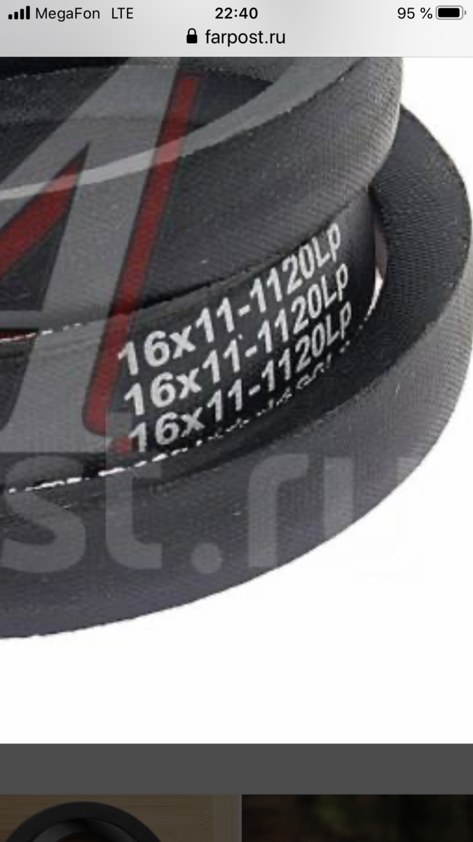

привет всем.Сегодня хотел поставить ремень генератора с тех что имеется.Вроде победовские но если надеть на все шкивы то генератор очень близко к блоку.Хотелось бы узнать размеры или какие там цифры на оригинальном и если кто то знает размеры современного то вообще было бы супер.пока что книгу про победу не имею вот и приходится спрашивать у знатаков.за ранее спасибо за ответы.

От ГАЗ-52 подходит, продается свободно. Качество не очень (хотя может мне такой попался).

Тут товарищ в Литве, там наверно не просто от газ впринципе
