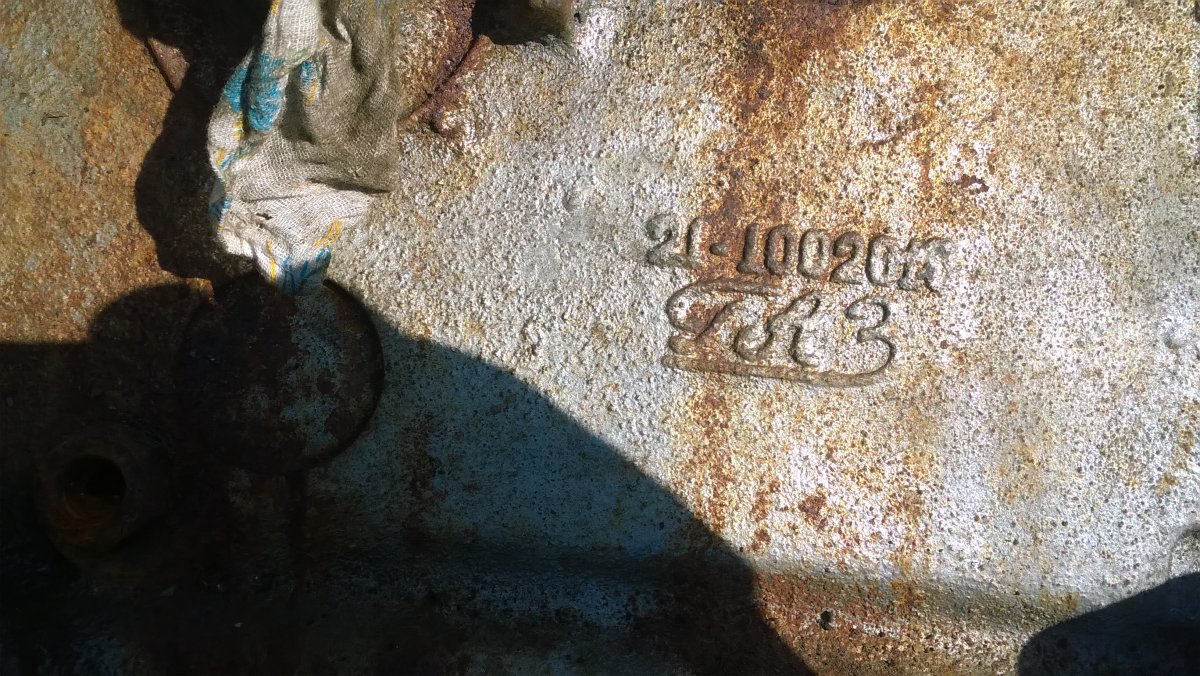

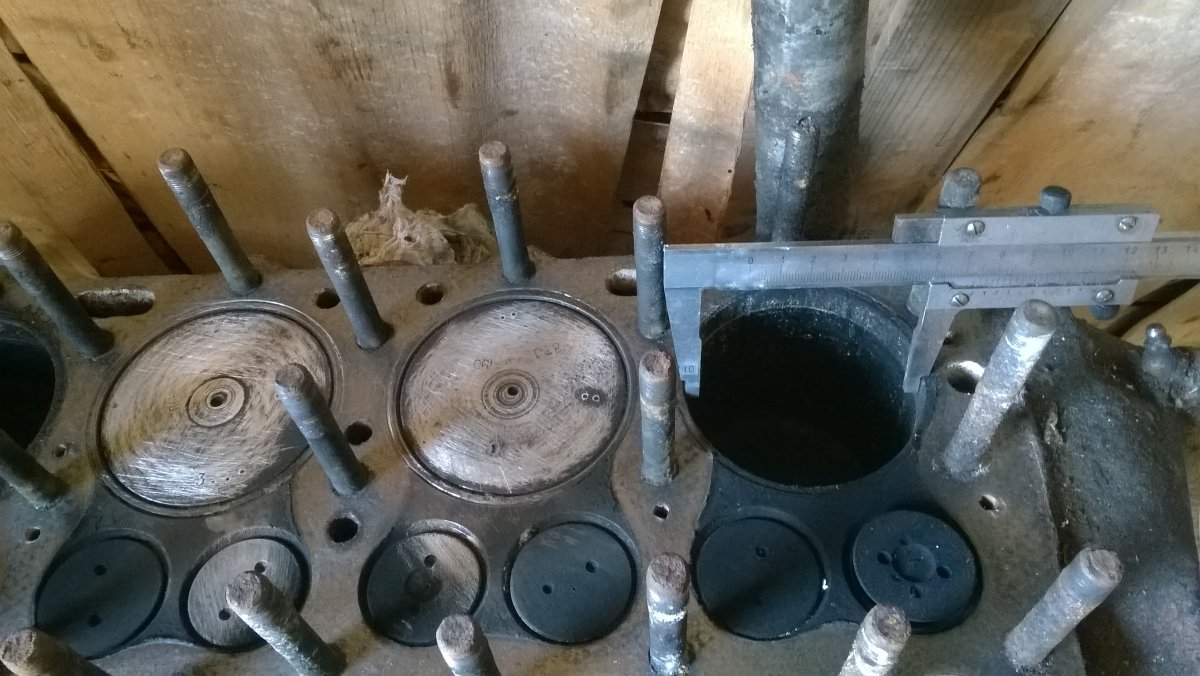

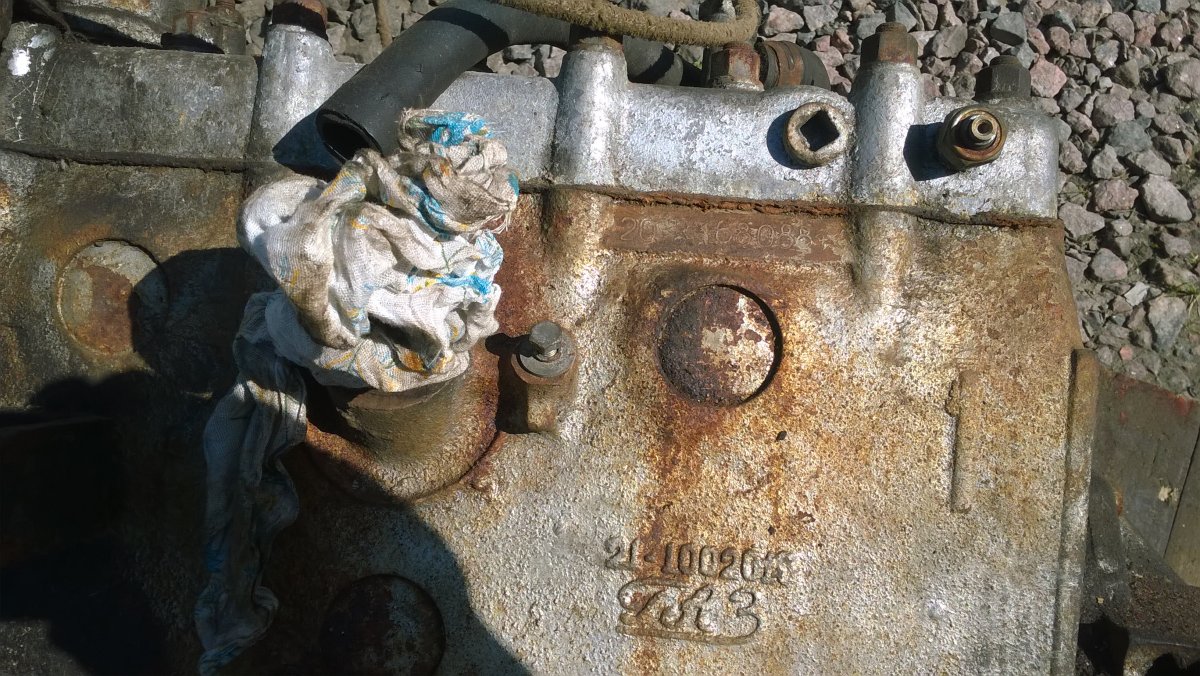

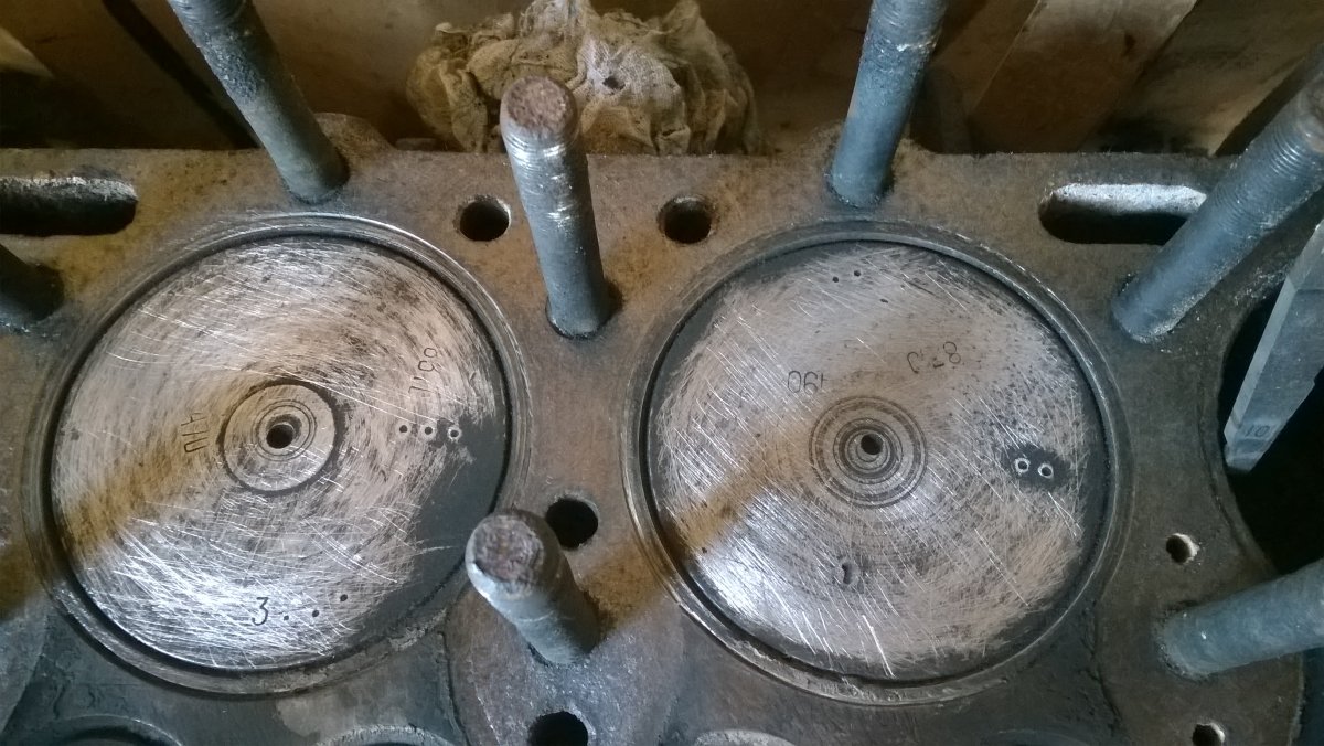

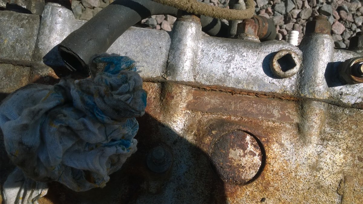

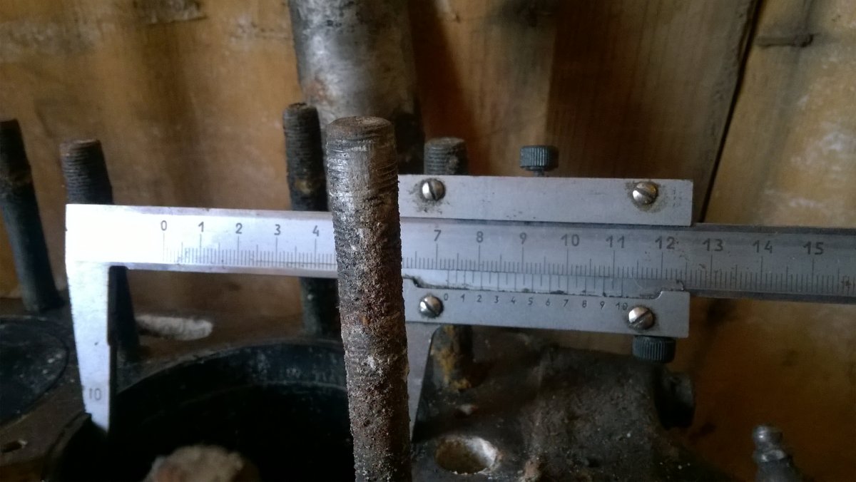

У меня есть двигатель с донора. Вот что меня смутило. На нем есть маркировка как на раннем нижнеклапаном газ 21, но номер двигателя начинается с 20 далее звездочка и т.д. После снятия головы, оказалось поршня стоят размером 83.00 и очень похоже что он гильзован. А на сколько я знаю на раннем двигателе нижнеклапаном газ21 поршня размером 88.00. У кого какие есть мнения? Заранее спасибо.

Ну чего такого. Купили(сперли) где то новый мотор 88-й, набили номер, поездили. В один прекрасный момент лопнуло кольцо или поршневому пальцу стало тесно в бобышке и он вылез наружу, в общем зеркалу цилиндру пришел конец, а может просто откатали положенные 90 тыс. км, не важно. Ремонтную пошневую найти не смогли, вот и загильзовали его под стандарт. Забавно то, что гьзы делались на заказ, если не изменяет память-у ремонтных под родной мотор наружный диаметр 86 мм.
