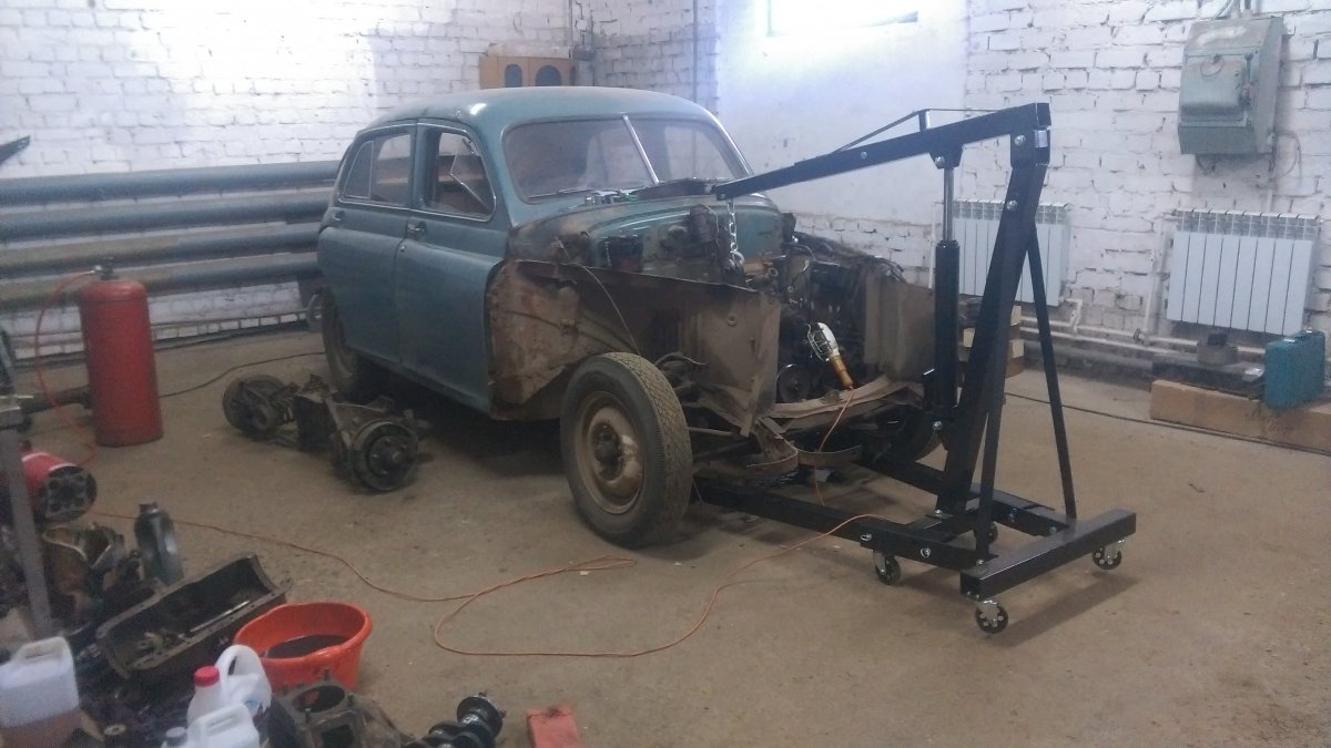

Всем привет. Есть у меня несколько вопросов каторые сидят в голове и теоретически понятны,но есть как всегда нюансы. Не хочу на долго оставлять машину без движения. Хочу подготовиться к имплантации нового сердца. Вопрос такой,выйдет двигатель вместе с коробкой если радиатор,череп и тельняшка будут сняты? Надо снимать черепаху при монтаже двигателя вместе с коробкой и все тяги можно отсоединить с низу? Есть ли какие нюансы? Заранее спасибо.

Я бы снял черепаху и коробку- это не долго и не сложно . И ставить будет удобнее без них, да и машина целее будет- меньше шансов поцарапать.
ПС Александр 2003 вынимал мотор с коробкой - напрыгались.

Чем вынимали? У меня есть варианты яма ,лебедка,гусь)

Можно сказать вынимали через балку лебедкой. Мое мнение гусь - самый достойный вариант.

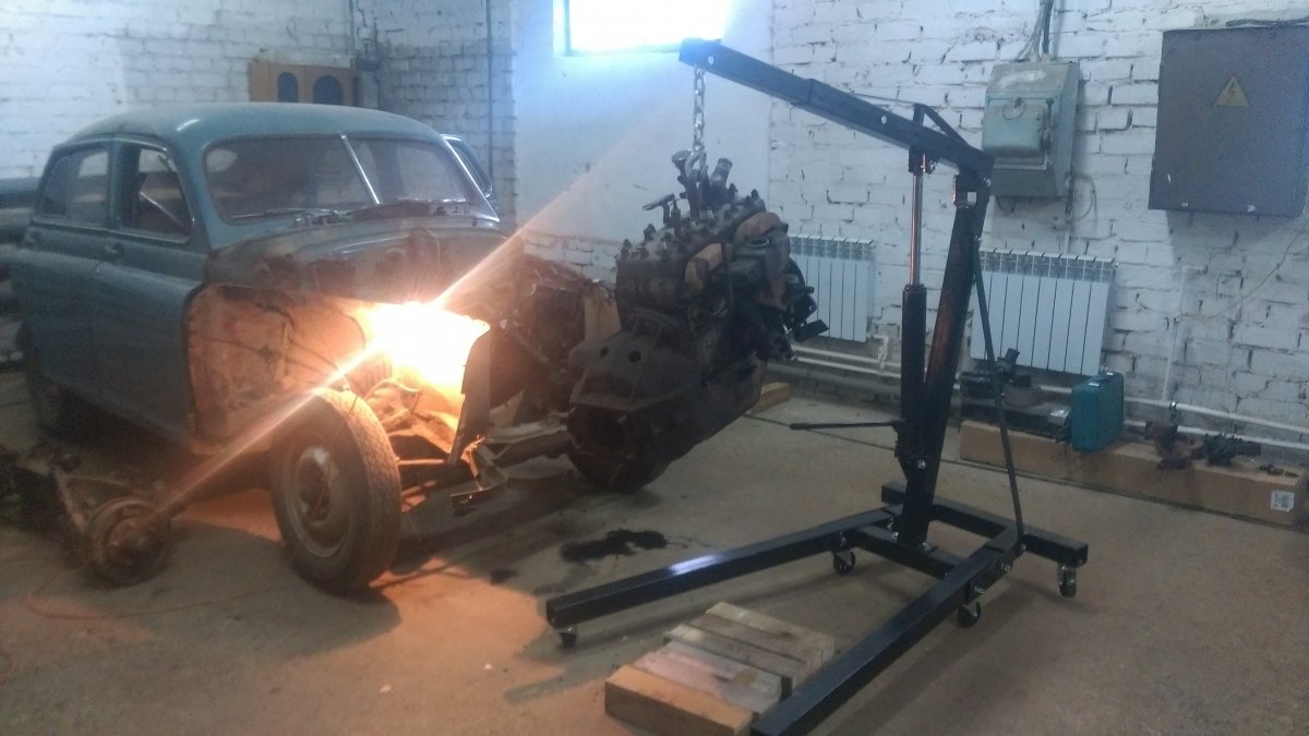

Как раз вчера вытаскивал мотор :) Первым делом снял коробку. Мотор вытаскивал с помощью гаражного крана. Предворительно снял все навесное. С легкостью справился с данной процедурой в одиночку :)
Кстати, коробка без снятия кардана не снимается, по крайней мере у меня :)

Я снимал коробку отдельно, от двигателя сделал это достаточно быстро и без проблем. Двигатель снимал лебедкой от потолка предварительно сняв навеску. Все делал один без приложения особых усилий.

Нет нюансов если снята черепаха . Я снял черепаху , потом кардан и тяги , потом коробку и радиатор , а потом втроем руками мотор сняли . Ставить буду гусем в обратной последовательности .

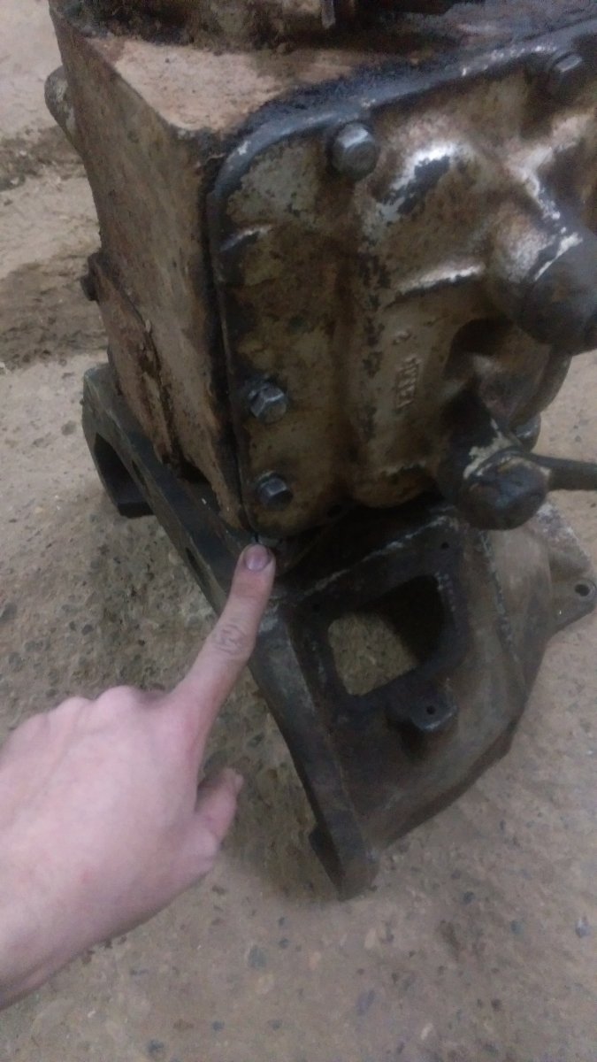

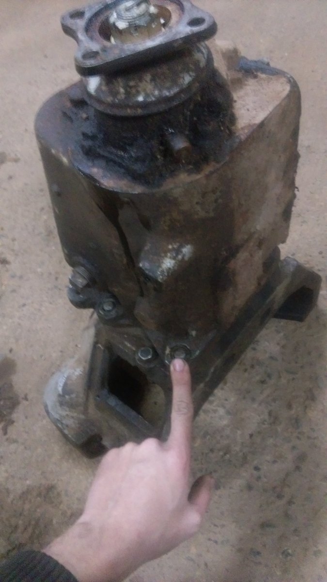

А вот верхнее крепление коробки к картеру сцепления (2 гайки) это вопрос, но если не снимать черепаху, то мороки будет много. На фото указываю на расположение этих гаек.
В общем черепаху можно и не снимать во время извлечения двигателя и снимать двигатель вместе с коробкой, но мата будет раза в 3 больше :)
Я так понимаю, что у вас какая-то проблема со снятием черепахи, она у вас приварина что ли? Или залита какими нибудь мастиками?

Залита мастикой,думаю ее надо снять и как раз инспекцию пидали газа провести. На фото коробка наоборот стоит я понял про болты))
А, точно, наоборот поставил:) запарился уже, домой пора :) Не про болты, а про гайки шпильки :)
