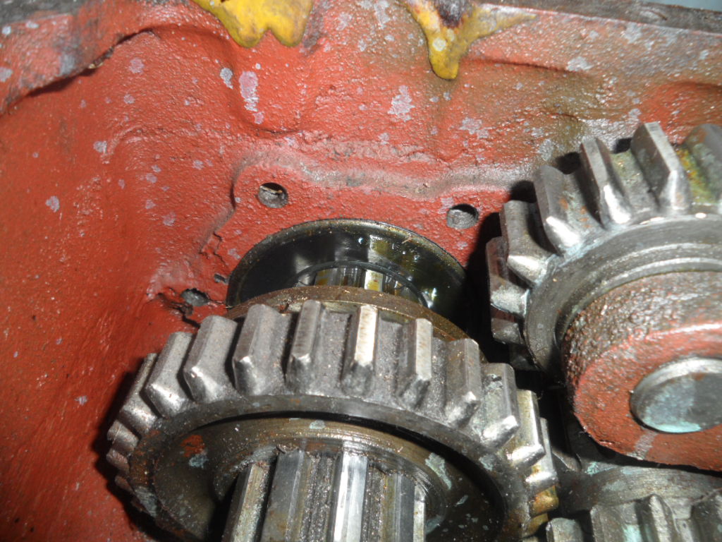

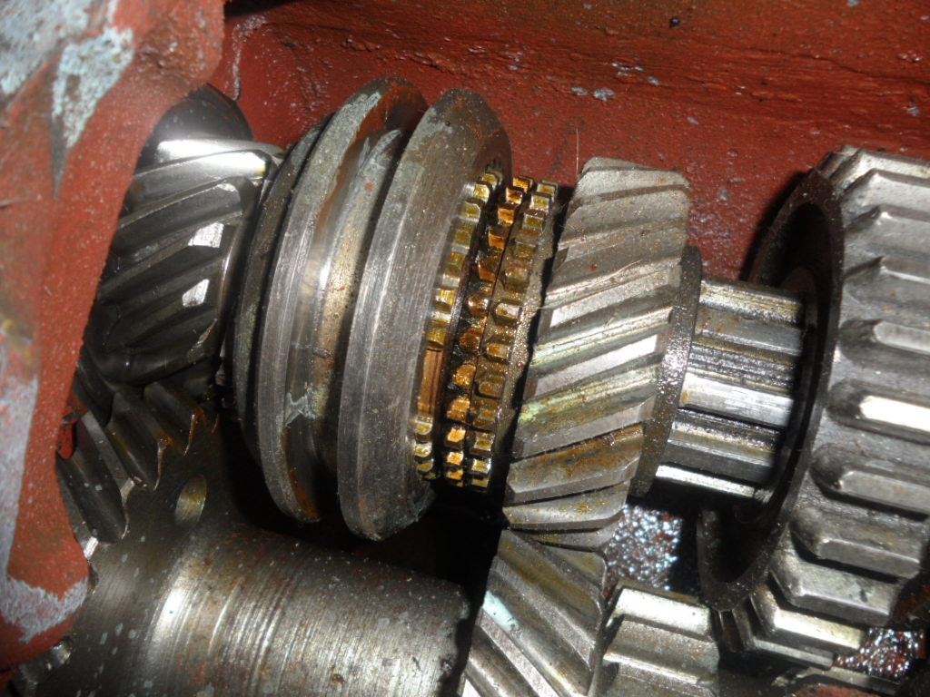

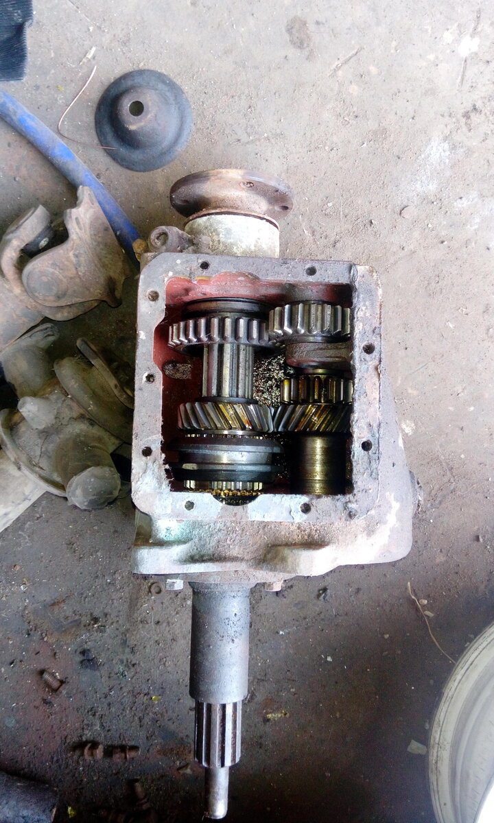

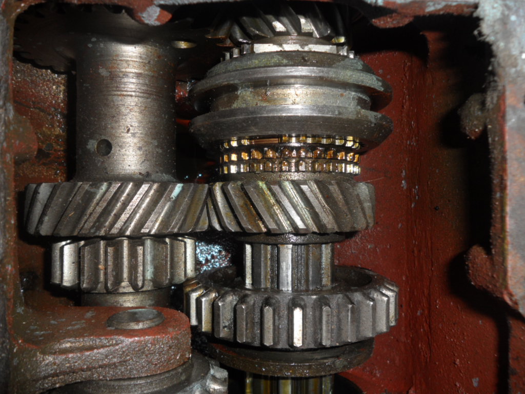

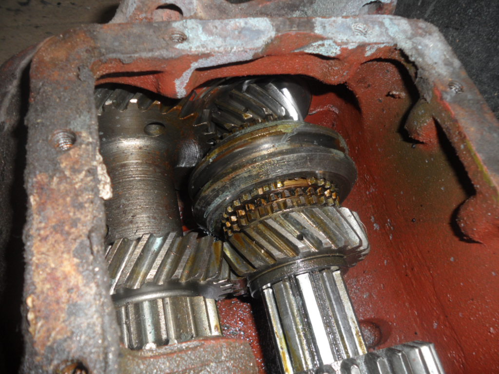

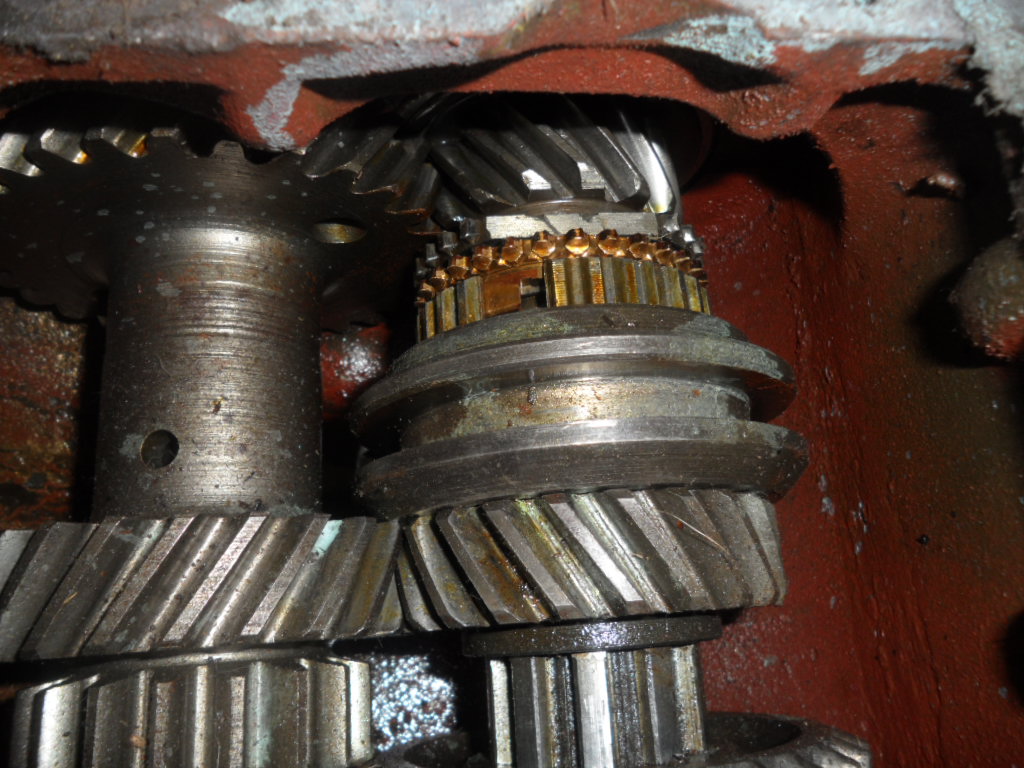

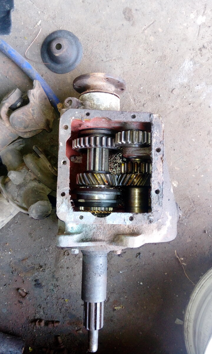

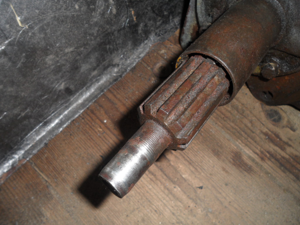

вот есть

Да, все внутренности от ГАЗ 69 подходят. А что это за КПП, новая, не новая? Вижу что первичный вал скорее всего негодный (ржавая посадка под передний подшипник).

завтра спрошу у хозяина, знаю что он в гараже её хранил , вынимал из ямы, сейчас позвонил ему он сказал что хоженая мало

Хм... Хоженая мало - весьма относительное понятие. КПП он сам использовал? По какой причине перестал, известно? Есть ли возможность получить резкие крупные фото внутренностей?
У меня у самого 2 коробки на запчасти, из обоих, в допусках только 1 шестерня 2 передачи, 1 ось задней передачи, 1 промежуточный вал, и 1 шестерня 1 и задней передачи. И то, всё на пределе. При этом, износ зубьев минимальный. У шестерней изношены внутренние втулки, у валов - посадочные поверхности под подшипники, у осей - рабочая поверхность.
А хотелось бы собрать КПП как следует, чтобы больше её никогда не открывать.

Ну, в идеале её бы разобрать и полностью промерить. Но я понимаю что это никто делать не будет :) Можно хотя бы посмотреть крупное фото, как вы прислали, только четкое и больше? По износу шестерни первой\задней передачи можно примерно понять сколько она ходила. КПП во Владимире?

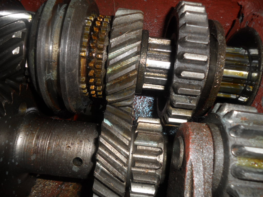

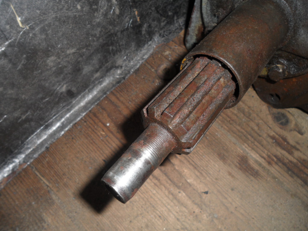

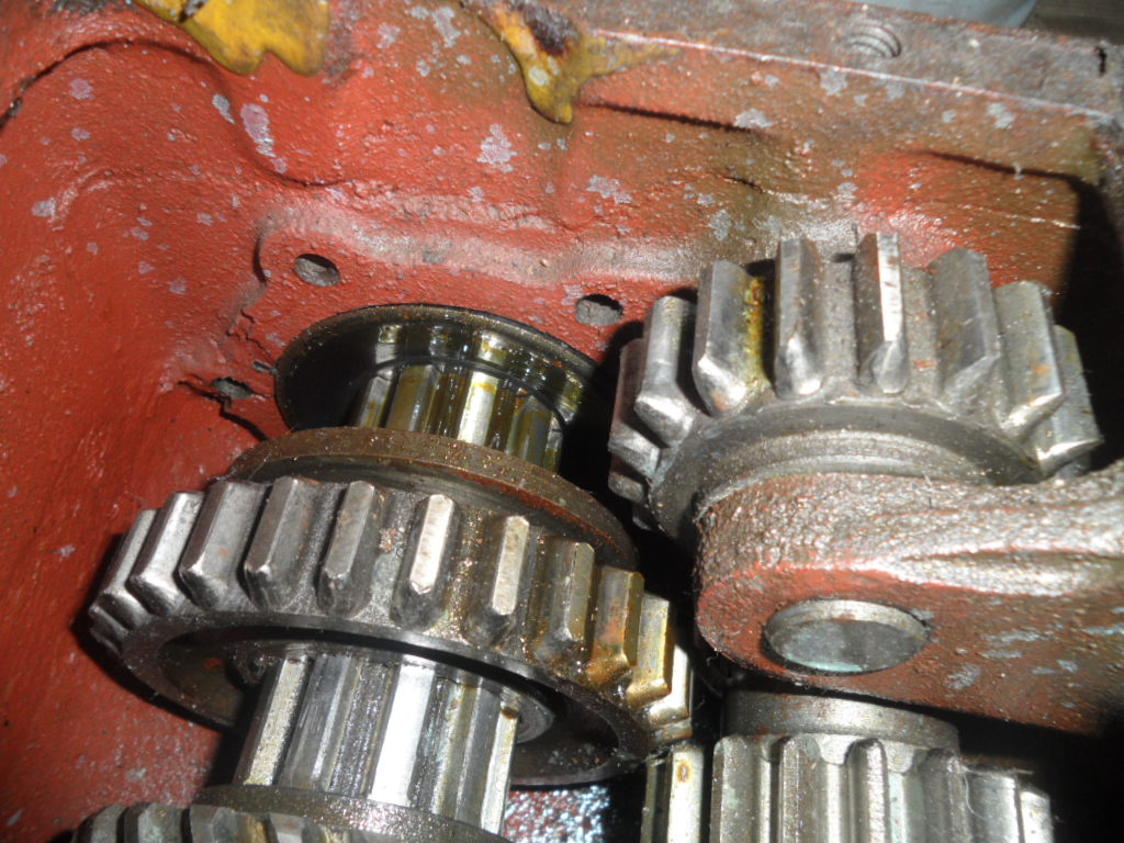

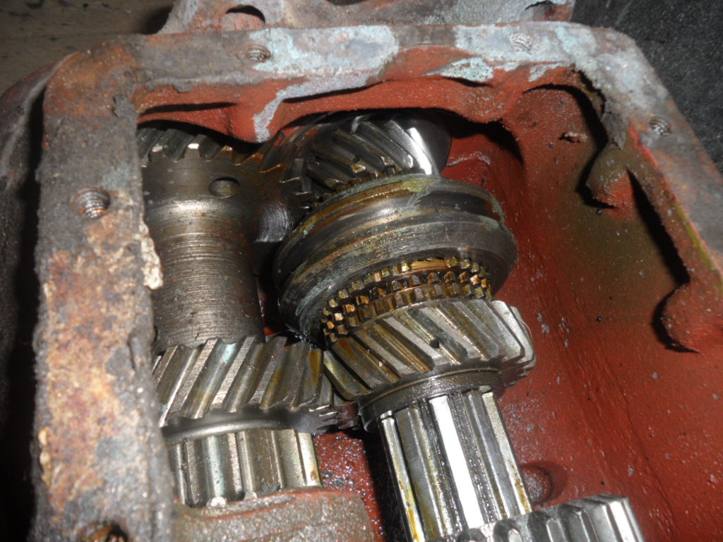

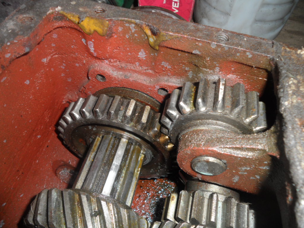

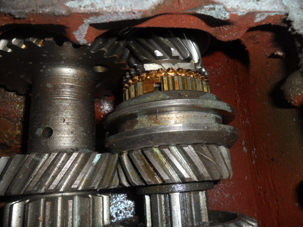

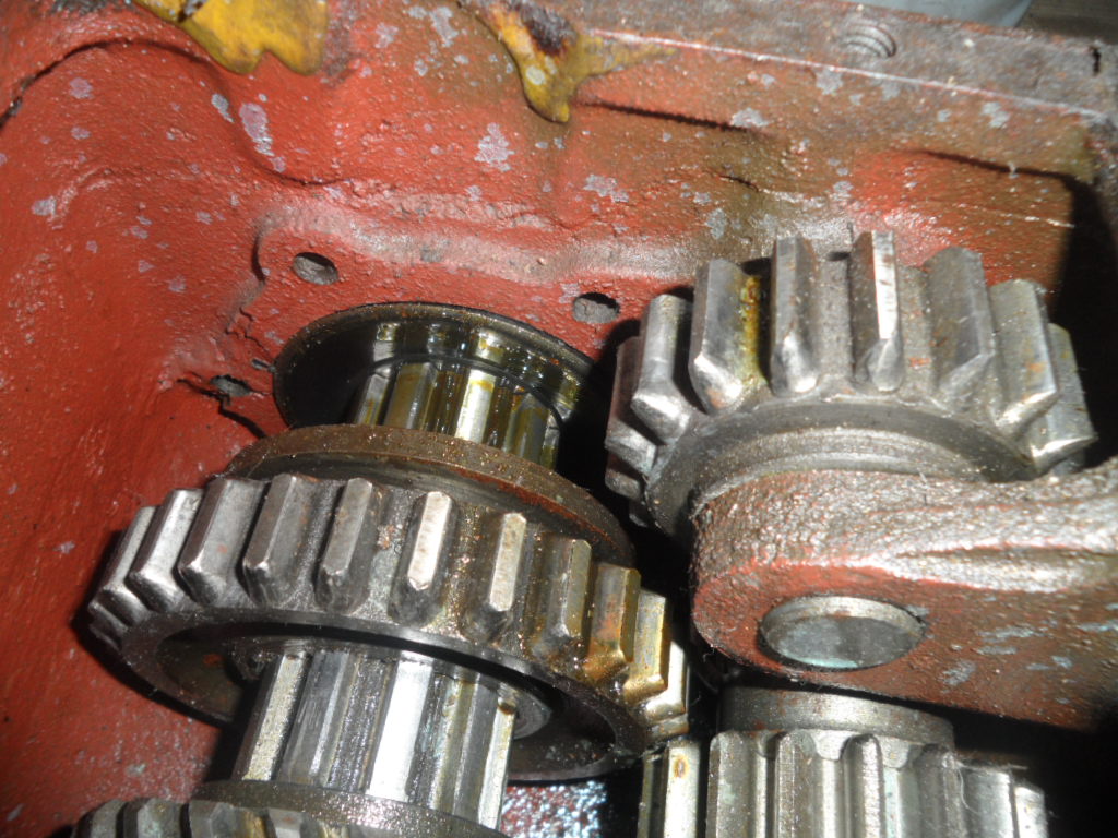

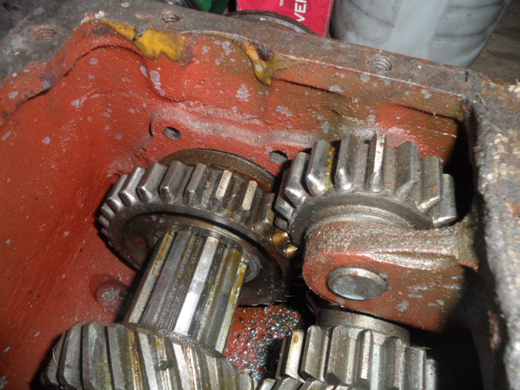

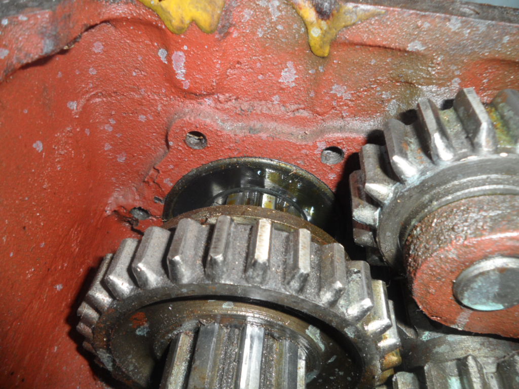

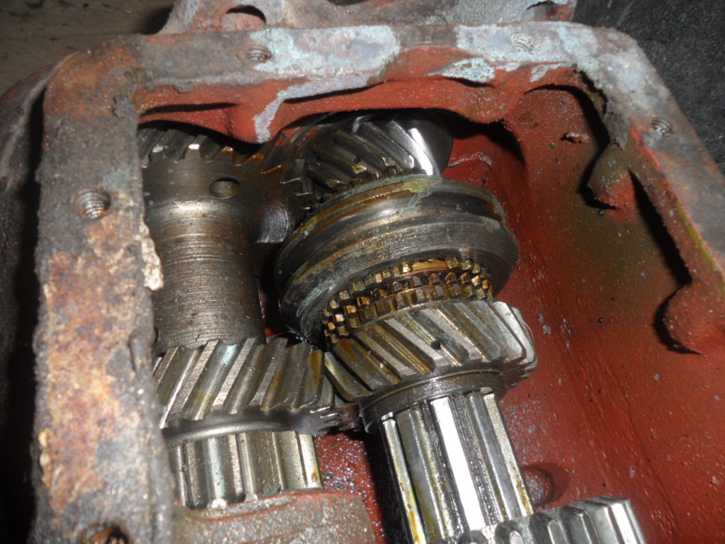

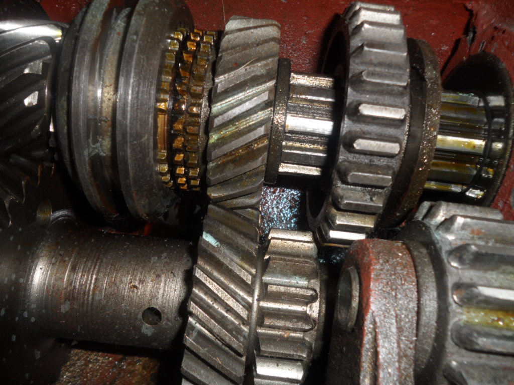

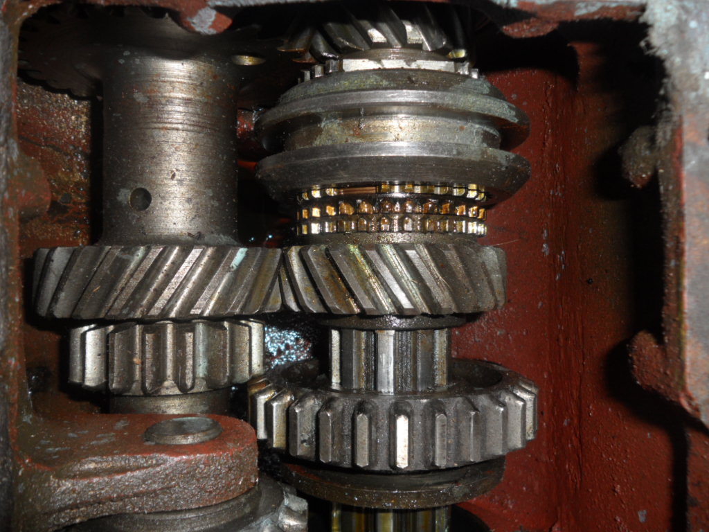

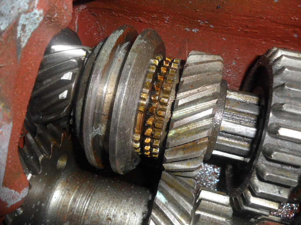

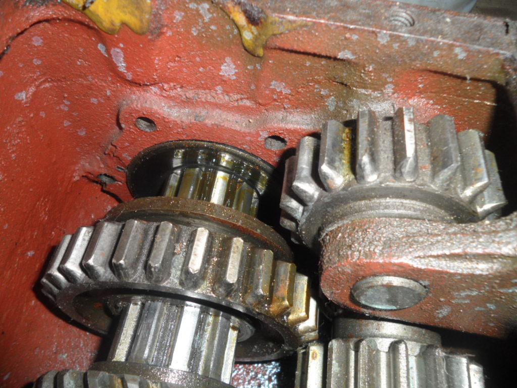

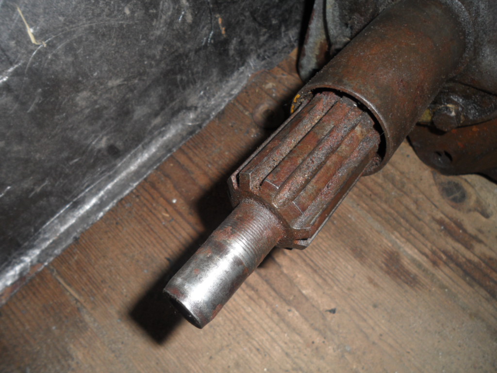

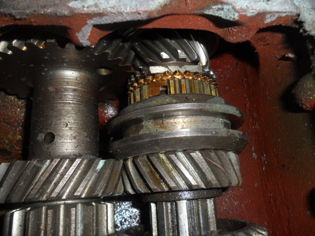

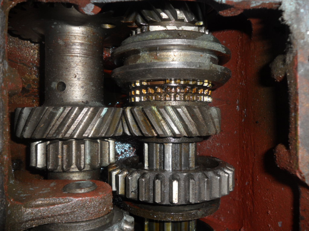

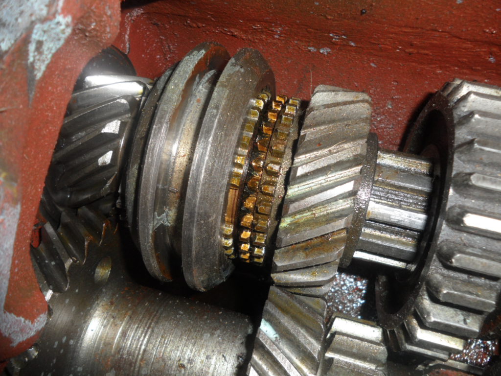

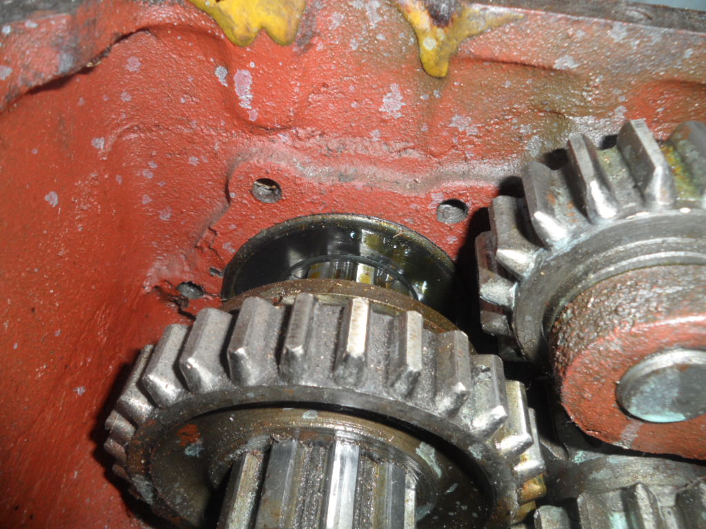

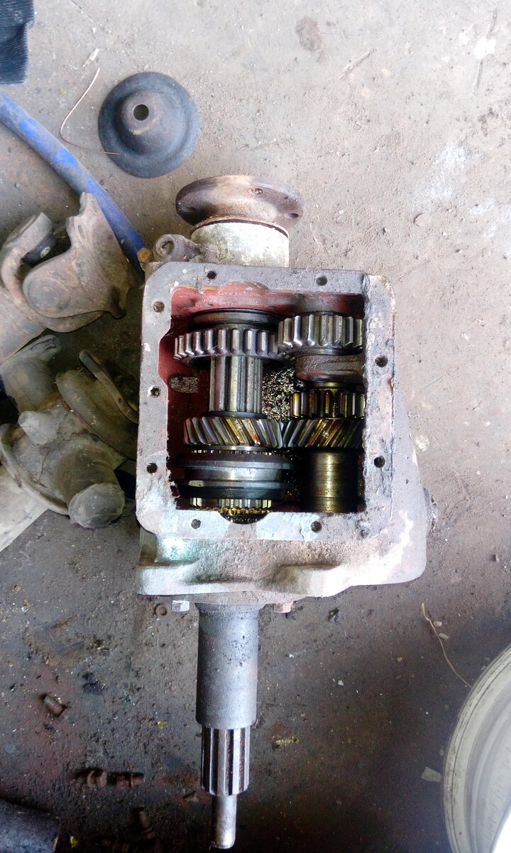

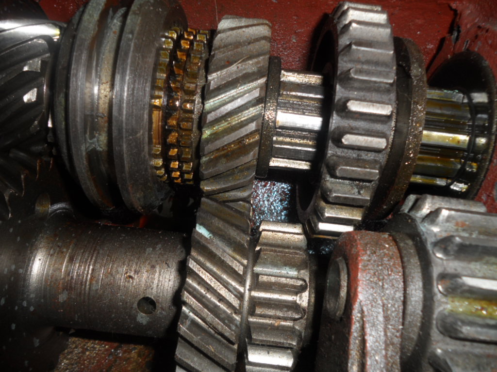

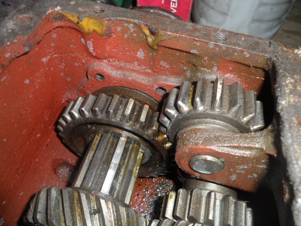

смотрите,

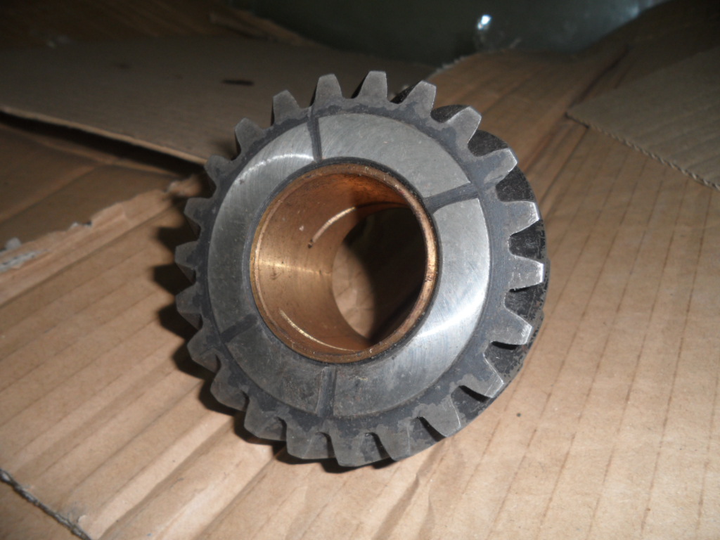

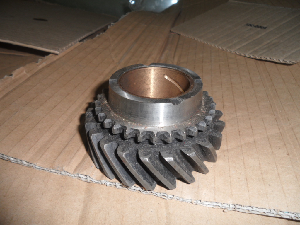

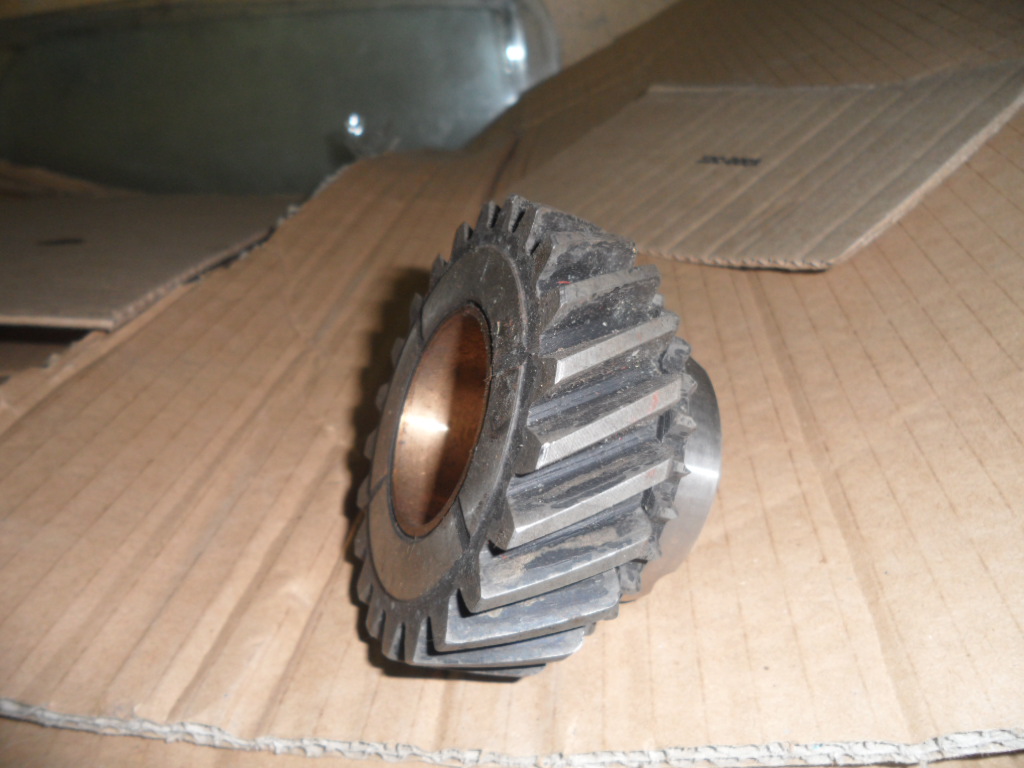

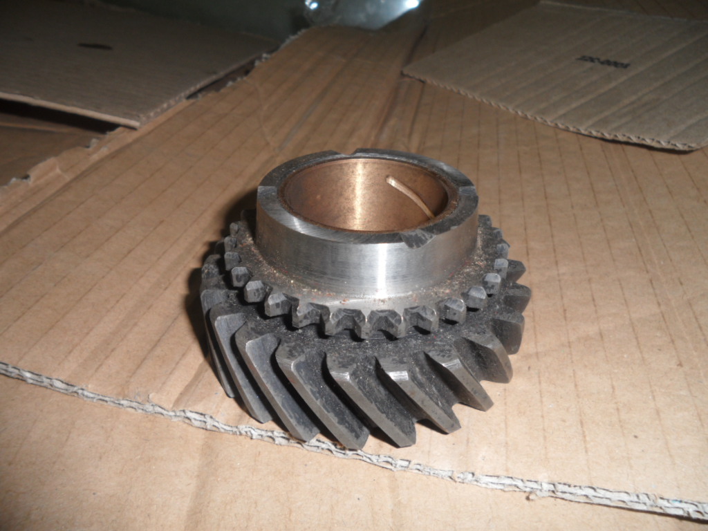

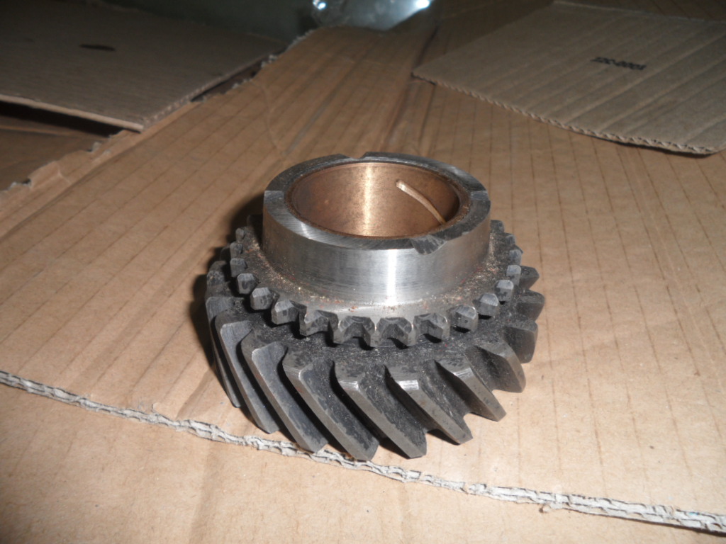

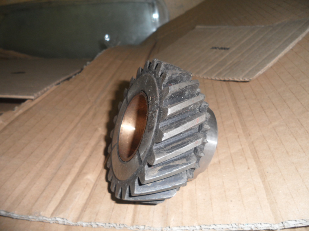

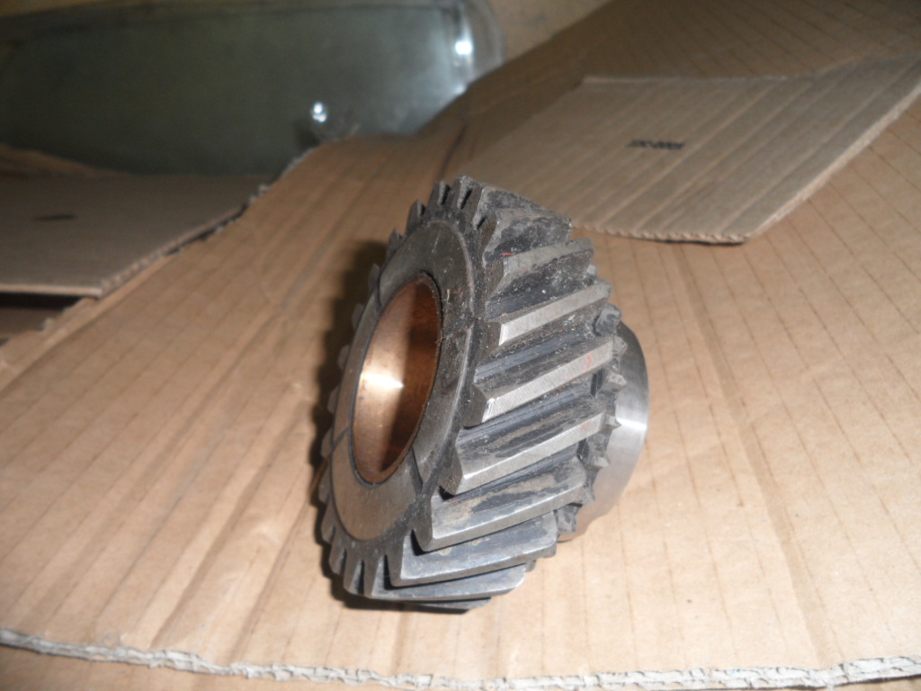

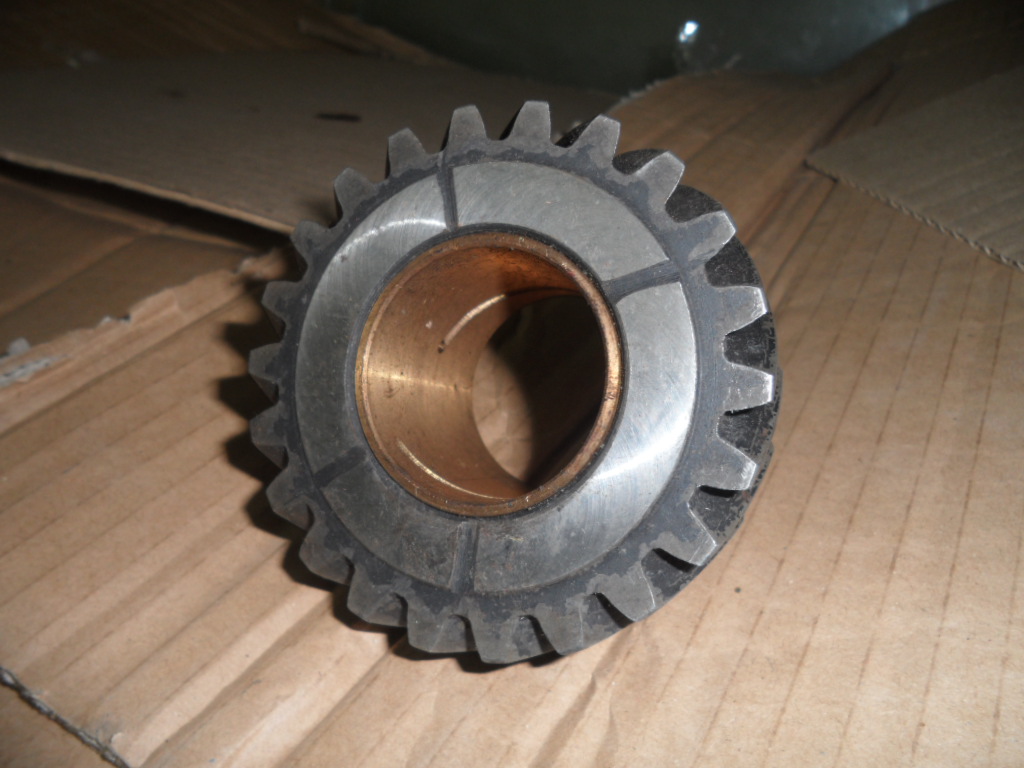

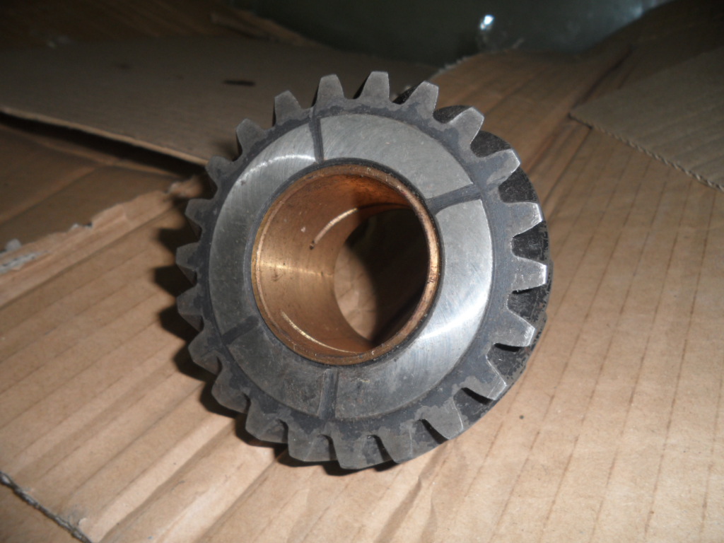

как раз хозяин появился и дал новую шестерню 3 й передачи, но говорит что то не то с ней

Спасибо за фото. А вы не заметили, сухарики под муфтой 2-3 передачи на месте? На 4 фото как-то странно повернут синхронизатор. По идее, он пазом должен за сухарик цепляться. Первичный вал, судя по техническому вырезу, от УАЗ 452. Износ на прямых зубьях примерно как на моих.
На счёт новой шестерни, видимо имелось ввиду вторая переча (третья на первичном валу). Возможно шестерня не наша, я так с ходу не могу определить.
В обшем, надо подумать. Почём данная коробка? :)

На паразитке , на заходе виден характерный износ и зубчики блоккольца сточены, сухарей 2-3 нету.
Пионеры поиздевались, что то мудрили.
Конусную часть под кольцо синхрона выполнили в цилиндр, бронзовый вкладыш заменили медной втулкой.
