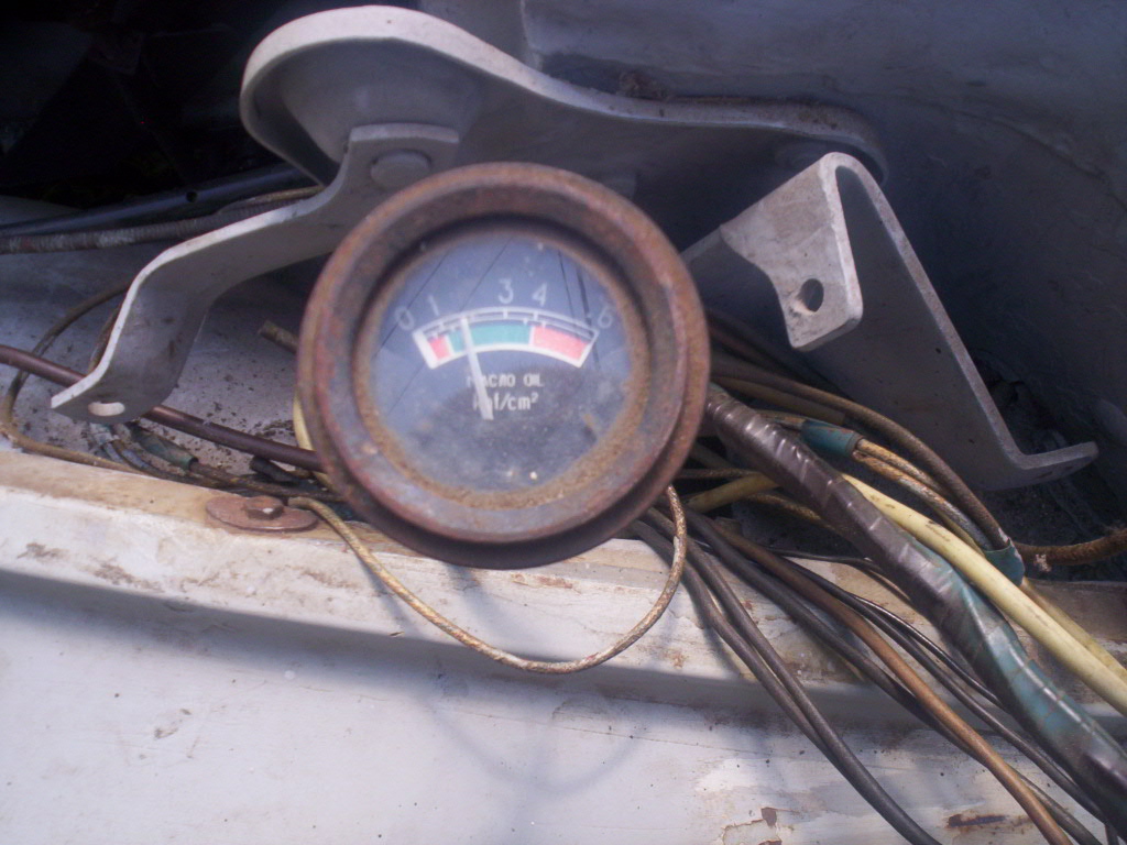

Спасиб всем за участие . перетряхнул снова сегодня всю систему зажигания и почему сразу в глаза не бросилось что ось на площадке была искривлена . в общем завел на другом трамблере движок работает нормально давление по тракторному прибору на прогретом на холостых .

Отличный прибор! Как его подключить и куда? Тоже такой имеется, но незнаю куда и как воткнуть :)
16 402
11 209
привет! я тебе нарисую как его подключить..если нужно.

Подключал к фго ну там где по книжке (вроде как не правильно ) идет шланг к фто
Тобишь непосредственно к насосу? А сам по сибе фто что остался не подключен?

Фильтр тонкой очистки подключон от насоса вро де так всегда и было . где то на форуме мельком прочитал что в книге . в каких то книгах вернее нарисовано подключение ФТО от ФГО что не правильно . легче сфоткаю куда подключал :)

почему же не правильно, это один из вариантов подключения, я бы дажесказал что от фго фто подключать даже лучше.

Может и не хуже вариант но пусть уж по одной стороне шланги к ФТО идут а от ФГО тракторный датчик напрямую в кабину
ну тебе хорошо, а у меня то вместо ФГО стоит "жигулёвский"...
