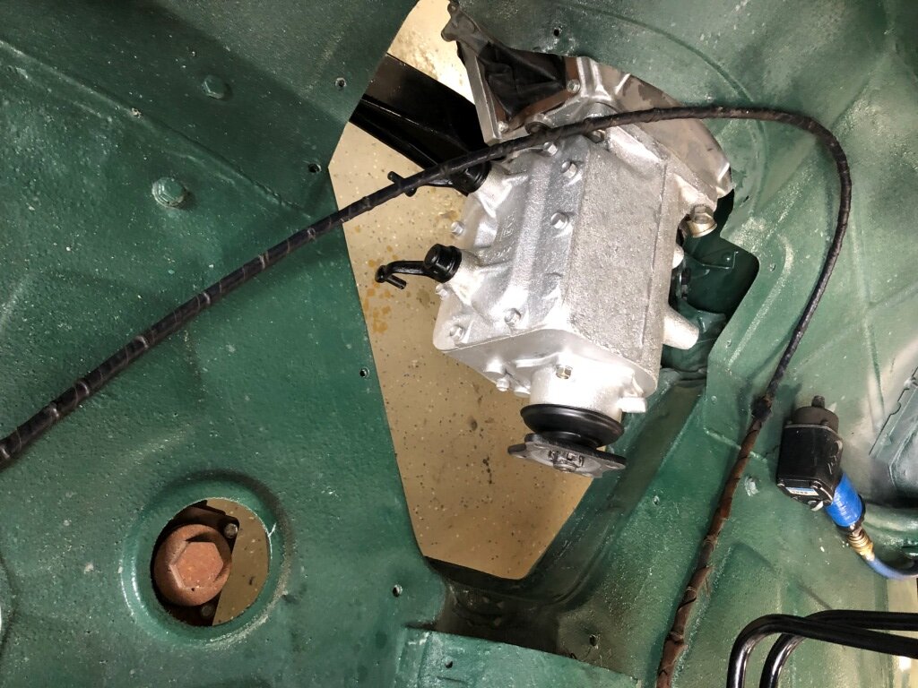

Это понятно, но не видел в живую троссовую систему ручника, только крышку раздатки.

Всё правильно. Покажите рычаги раздатки.

Дык на первом фото всё было правильно с задней крышкой. Да сейчас всё нормально. Красота!

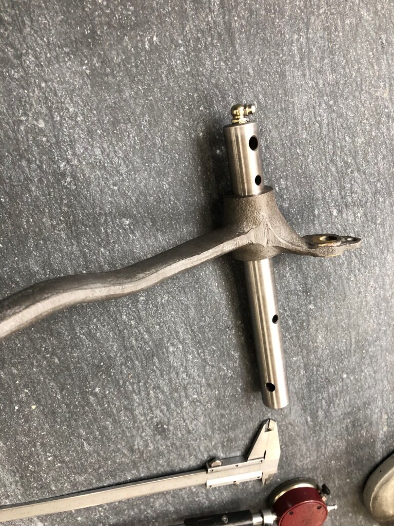

Ещё спрошу в этой теме, думаю хозяин не обидится. Крышка КПП, оси тяг кулис направлены одна внутрь, одна наружу, встречал обе наружу, как правильно!
Реакции: Img26
maxx1969
16.10.2013
1 006
1 984
Ручник под тросовый привод..
Реакции: Img26 и ме(х)ан

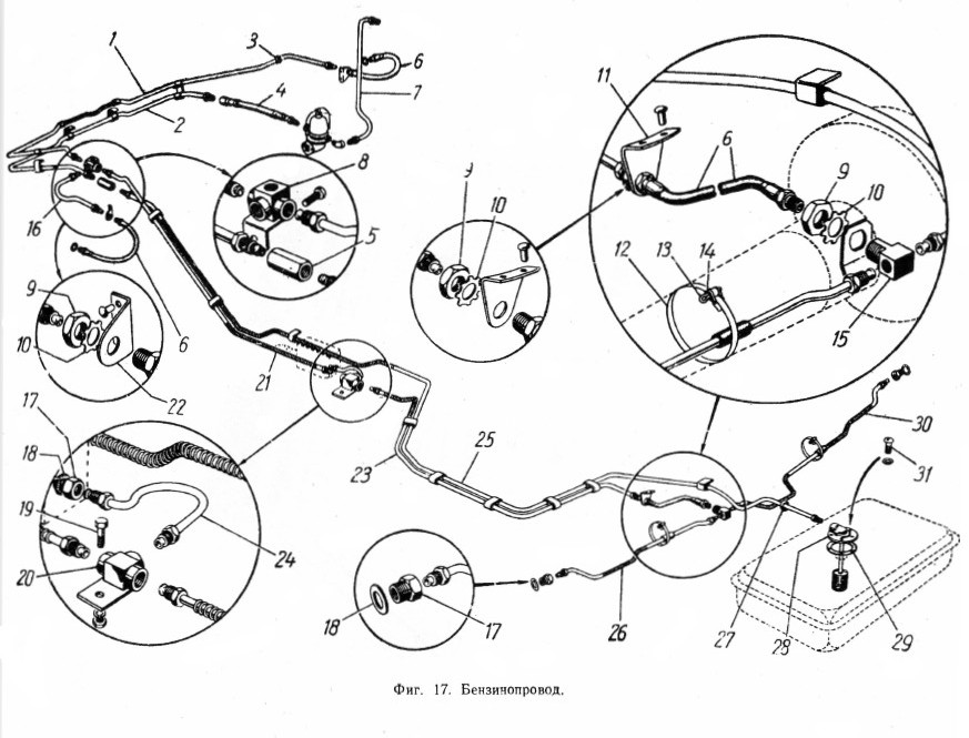

Очередной вопрос.
-- Говорят (с), что тормозные трубки и бензопровод должны быть в оплётке (типа пружины). Или только тормозные трубки?
Кто-нибудь подбирал такие длинные пружины?

Топливопровод в районе переднего лонжерона Скорее всего то же, если верить каталогу (правда каталог М20).
На тормозные трубки пойдет оплетка от трубок УАЗ\ГАЗ последующих моделей, с трубками 6 мм. На топливные скорее всего то же.
Видел как в одной мастерской делали реплику подобной оплетки распетрушив хреновну для чистки труб, которая такая длинная пружина с ручкой на конце, ну вы поняли.
Реакции: Img26
