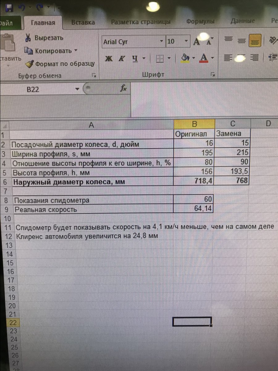

Встанет ли резина Я-192 215/90 R15 на м72 или на Победу?

На М-72 встанет, но может чуть чуть тереть в арке при максимальном вывороте колес. Не критично. По зиме не лучший, мягко сказать, выбор. Дубовая, хорошо будет только по мягкому глубокому снегу, и то в нерезанном виде забивается. Я бы порекомендовал ту же И-502, 225\85.

у меня сейчас стоят на 15 не цепляет. волнует резина больше, встанет или нет.
Тогда встанет и не парься. По радиусу на 25мм чють больше и осевая по вылету на 10мм. - думаю для углов поворота не критично.

У Я-192 реальный размер - 32", И-502 меньше, у меня не задевала.
