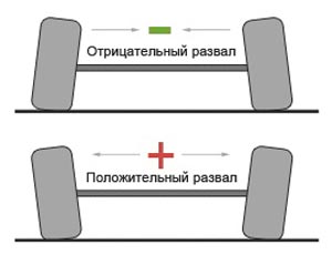

прошу помочь разрешить вопрос регулировки развала в мосике
как я понимаю развал на то и развал ) т.е. колеса должны смотреть верхом наружу относительно продольной оси ...
но, отбив 2 палца я так этого и не достиг ((... с одной стороны (справа) колесо не хочет становиться в нужное положение и всё тут ((((
в книге описаны радикальные способы, типа шлифвки оси ... что-то мне так не совсем хочется поступать
а если оставить отсавить так как есть?
тогда какое должно быть схождение ? в данном случае передняя часть колес должа быть шире ....
или всёже приводить к нужному углу развала?

Развал регулируется с помощью прокладок различной толщиной, помещенных между осью верхнего рычага и I поперечине подвески. При удалении прокладок угол увеличивается, при добавлении — уменьшается. Одна прокладка толщиной 1,5 мм изменяет угол развала примерно на 0,20 гр.Нужен комплект прокладок различной толщиной и все получится.
В свое время я работал стендистом,с москвичами проблем не было.

так там уже нет прокладок, а нужно ещё 7 мм
можно пластину прижимную убрать ... добавит ещё 3 мм
а где взять ещё 4мм???
по книге пишут пилить ось ....
но как-то это не комильфо (((
вот и спрашиваю ...
1 можно ли ездить без жора резины с отрицательным развалом
2. может есть ещё какие-то меры по регулировке ? кроме пиления оси?

в теории эксплуатация возможно, а на практике как это ??
на сколько быстрее убъются колеса при отрицательном развале ?
10 110
34 982
Если в твоих планах небольшие пробеги ,опорную планку убери,сделай схождение 1 мм. и больше ничего не трогай.
А так,если нужен автомобиль под большой пробег,но в данном конкретном случае нет прокладок и нужно еще 7 мм.,это балка сложилась и путь ведет к замена балки.

вот и я к балке пришел )... хм....
пробеги то не большие ... пока сделаю так "опорную планку убери,сделай схождение 1 мм. и больше ничего не трогай"
сейчас главное Победа ) мосик ездит и это очень хорошо, подвернется балка, заменю ) не сильно просто это сделать )))

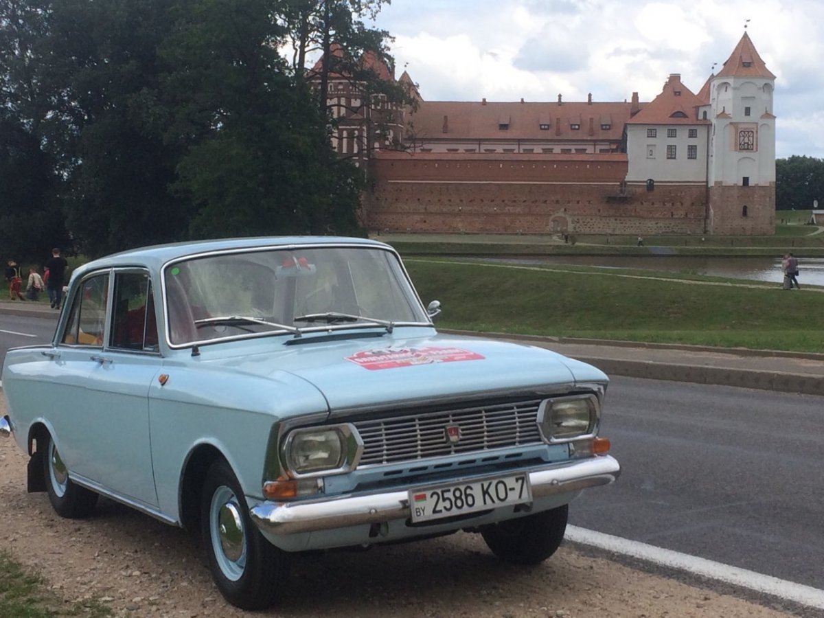

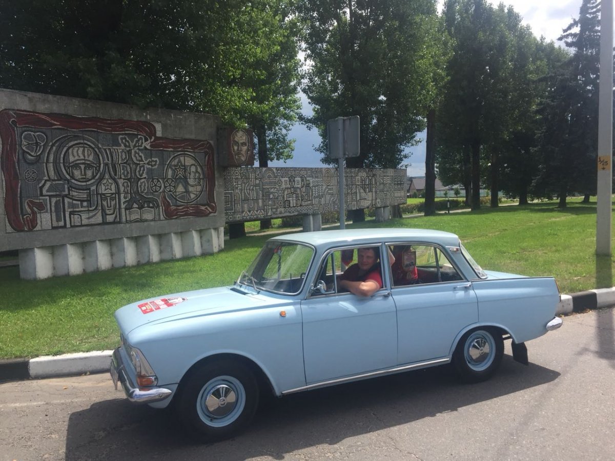

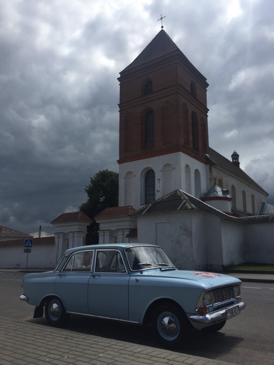

как-то всё грустно и печально в белорусском ретро-движении поэтому взял и поехал кататься самостоятельно )
0-02-04-659070e225e9c0628111c5e42842bfd91855a1399c81c453845d992b093f185a_dffb1f0e.jpg
0-02-05-d36b68858abe974511c2ea9e2538aa1b347414f73fee6ce82112a6ed4c60a02c_238740fb.jpg
0-02-05-b34bc1bf569fee4830235fb14fa961eeae4704e8d51bb4e2f7aec623ffe9e7e1_fb251651.jpg
0-02-05-73f455bd7b52934cd58ad254b72c52200241ec33f34d6beea894a71e80cbba19_71e4d3b0.jpg
0-02-04-084c4ec6423149f5ba70404785be325b3e9daea1833f399e1f496ddd434f18bc_cccf4668.jpg
0-02-04-c4d925a9fffbcc567580402b6061fade9f2a43e69fdfc540631e9b8f24f7833e_228a0d7e.jpg
0-02-04-3e95a0053dc6bd6be873f2e576bd3fab5e85a76d873c075aed4b6f761907ae01_5dc561c6.jpg
0-02-04-e5a570dda226933a1b3a52e4deb844e400150d23a28e8ce846f7ee73b001d01f_7368df37.jpg
4 849
9 338
К москвичам я спокоен как-то но твой Красавчик !
Реакции: Зубр
9 271
10 204

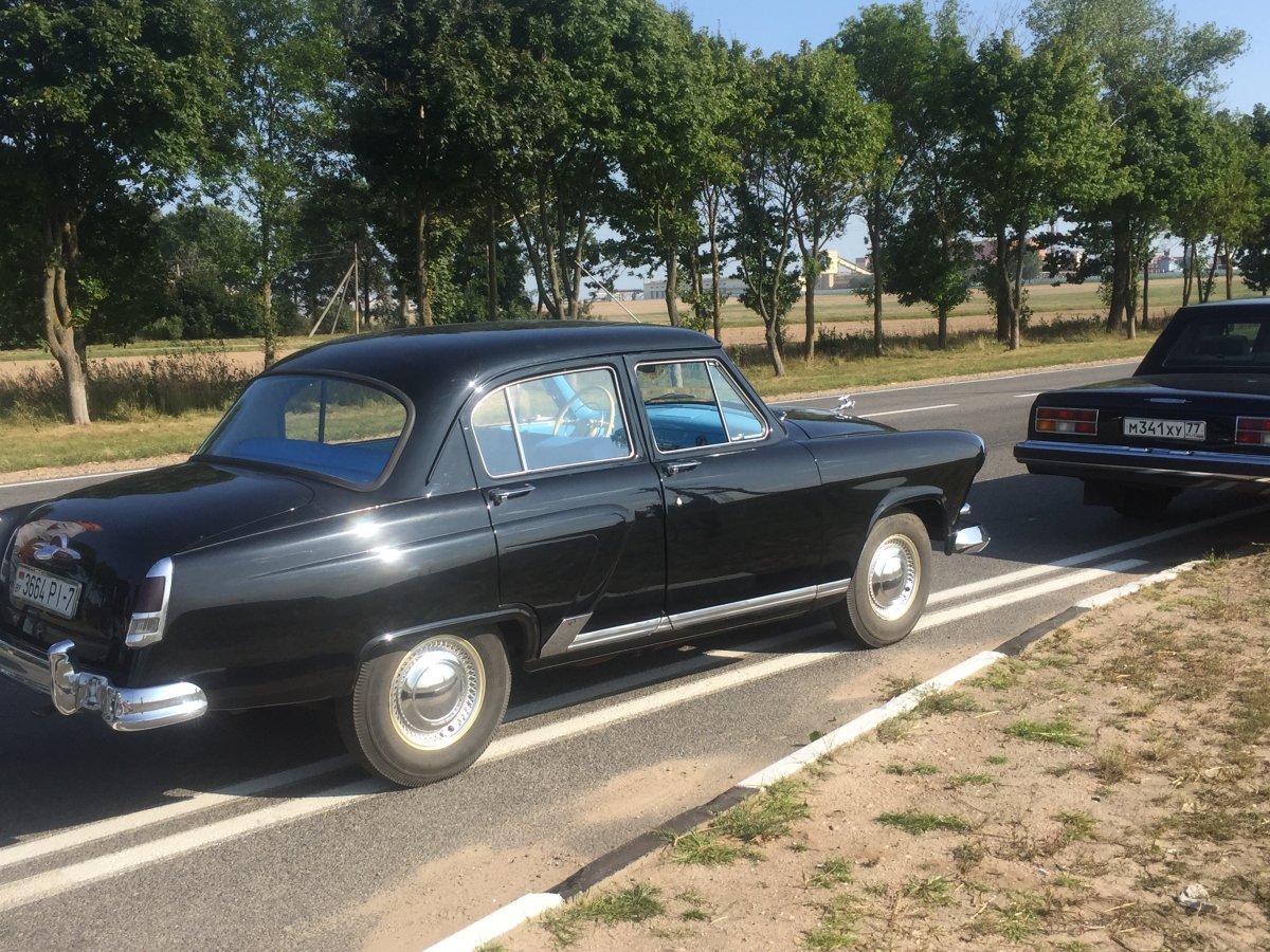

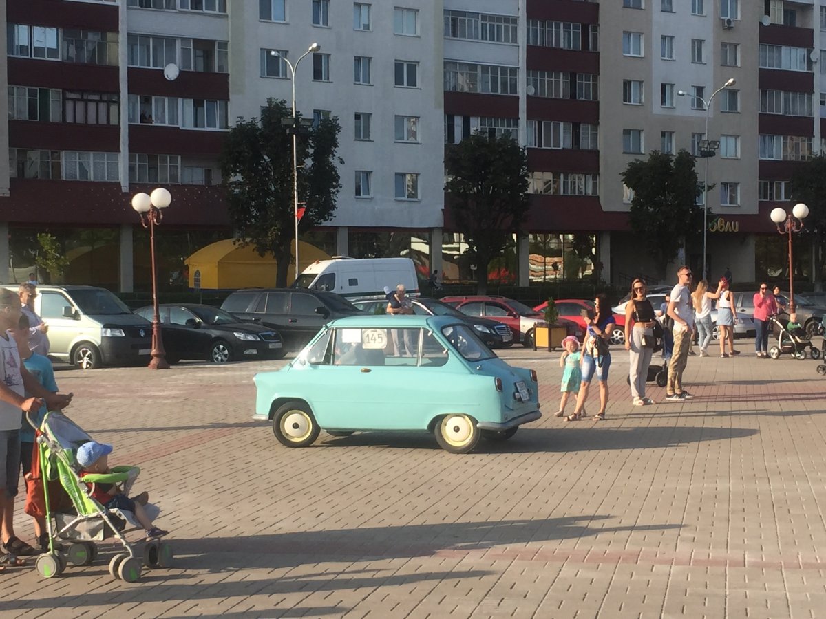

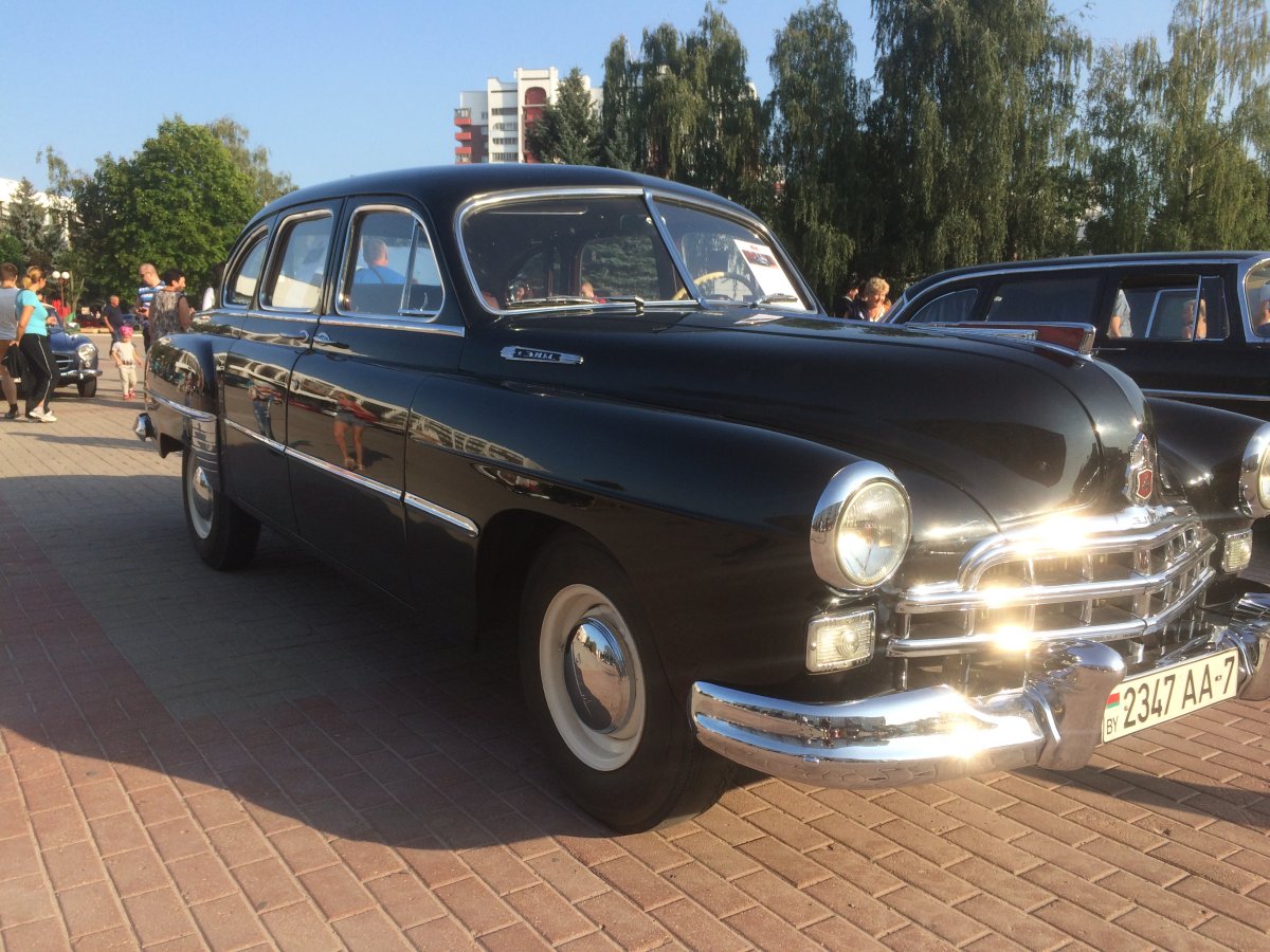

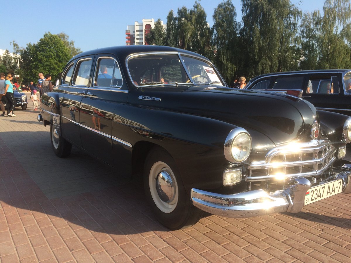

У нас есть молодой город Солигорск, сегодня ему 60 лет и в честь пращника были приглашены любители ретроавто)
Вот пара фото) остальные чуть позже)
mmm
25.09.2016
438
409
Реакции: Зубр и Pika
Жаль по Зиму такую работу проделали,а торпедо в монохроме(((
9 271
10 204
Эти вообще то не косячат....
Может фото не последние...
Узнаю , потом расскажу
