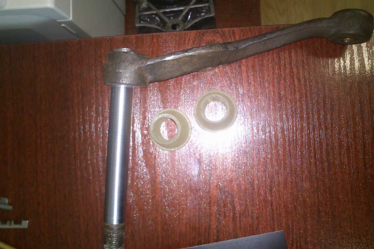

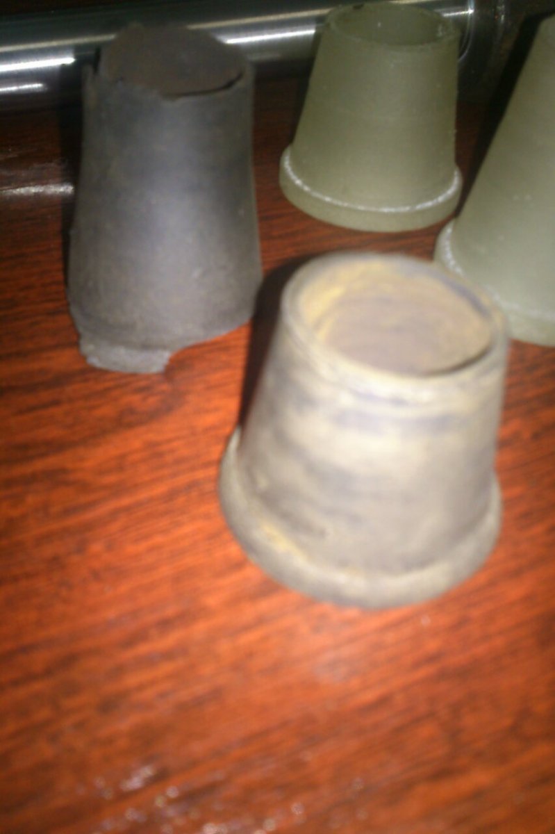

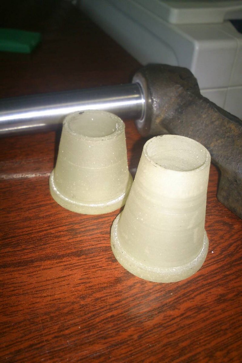

В прошлые выходные пришла "клубная помощь" и сняла мне переднюю подвеску... не забыв разобрать ее по болтикам ...
болтики проходят процедуру превращения коррозии из одно состоя в другое ) для последующей передачи на цинкование.
а я пока ищу сборочные единицы )
кое-что удалось реанимировать )
втулки не совсем такие, как были ... но буду пробовать немного другой вариант установки

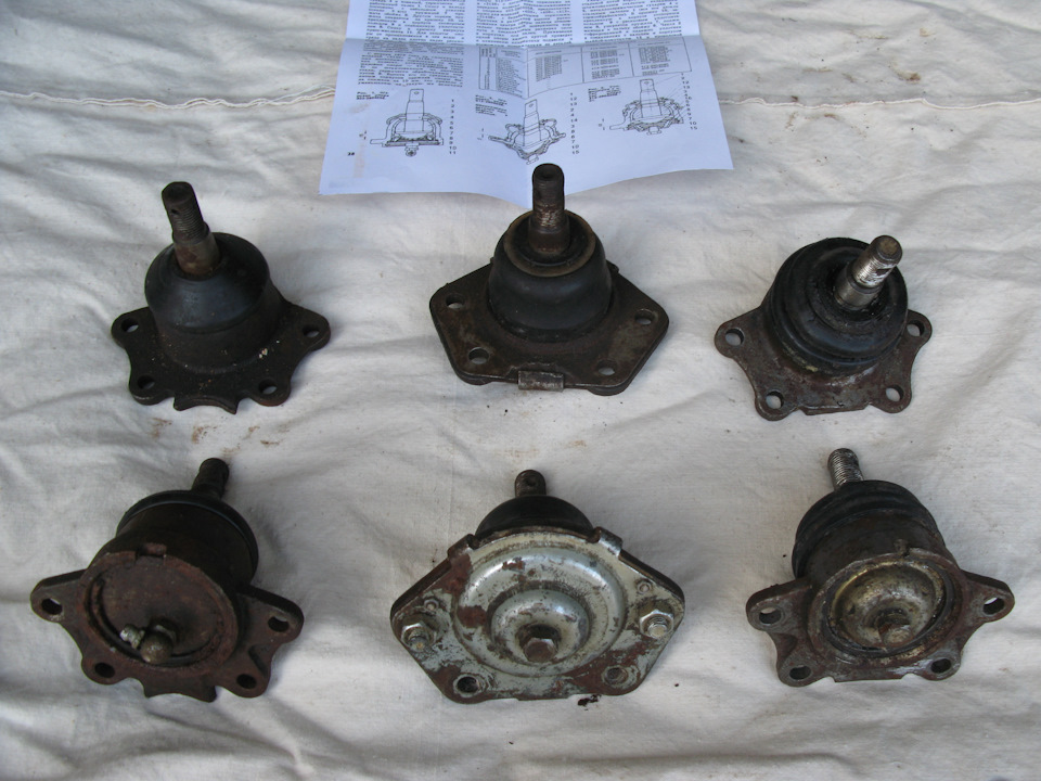

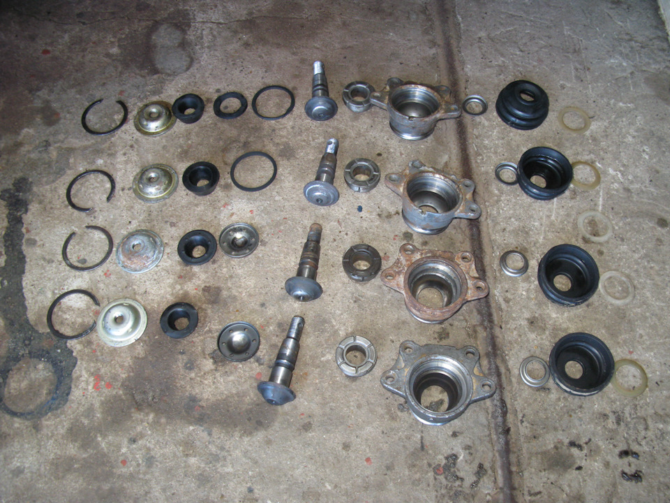

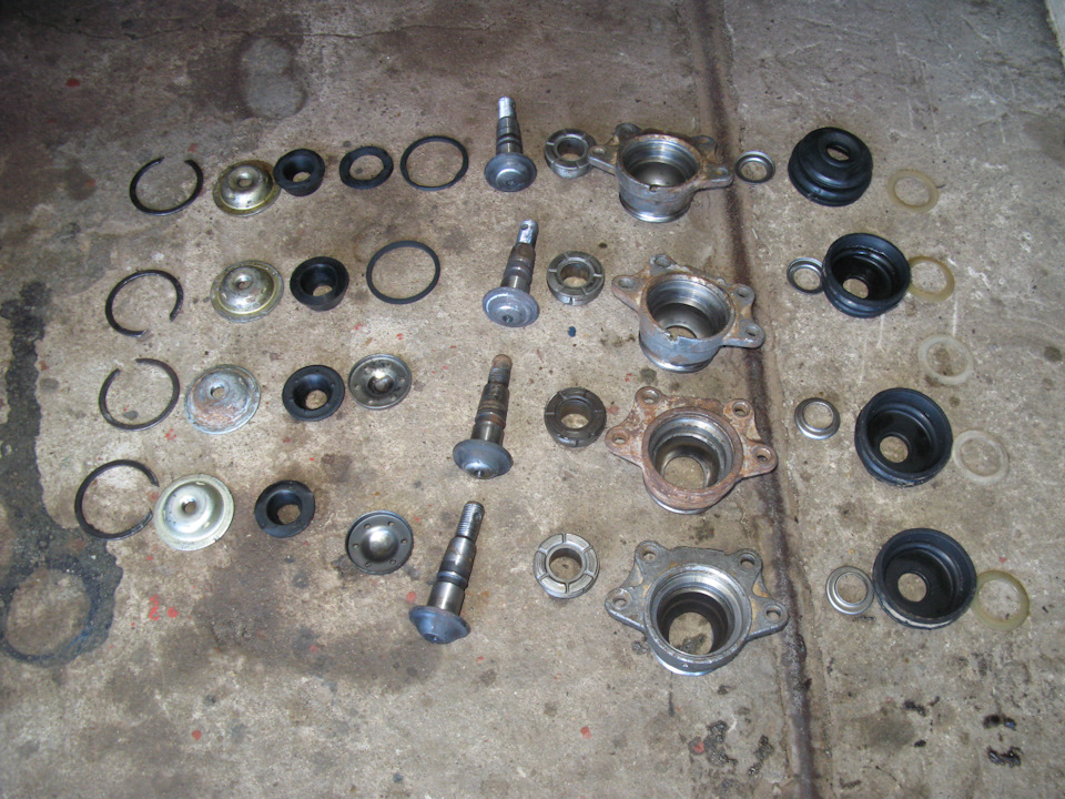

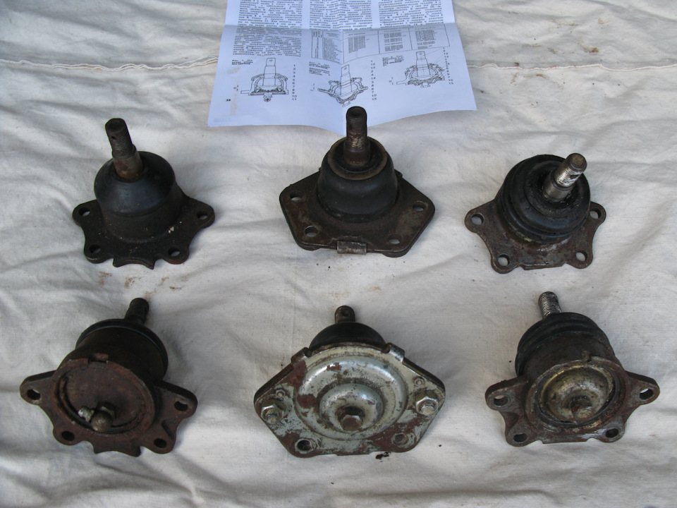

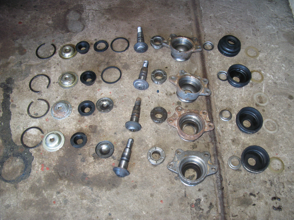

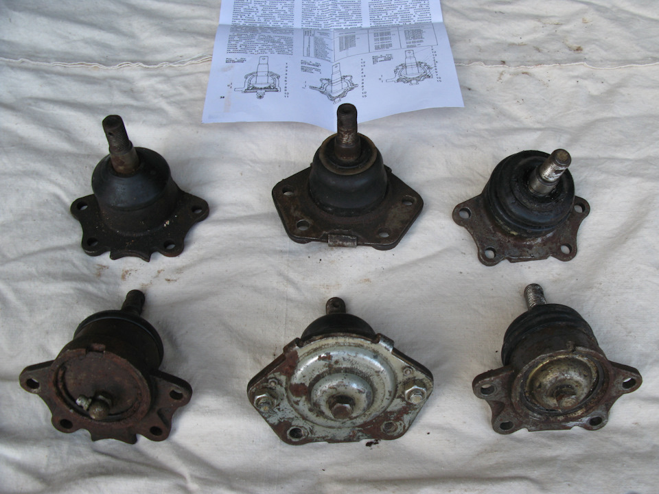

объясните мне темному
как должна себя вести нижняя шаровая опора москвича?
я свои разобрал , явного дефекта не нашел....но москвичеводы кричат - ставь новодел, а я чего-то не хочу ))
ну логи простая .. палец с шаром и посадка металл под шар ... смазка и вот тебе всё должно быть ...
в чём может быть подвох?
Если люфта нет то хорошо, но можно разобрать сделать дефектовку, опор 3 вида есть.

такая, как левая
по состоянию придраться не к чему ...
нет ни задиров, ни корозии не люфта на обойме пальца...

а чем? ...
там же ещё пыльник такой смешной ))
Я бы ничего не менял.Новые опоры долго не ходят,не дольше 15-20 тыс., много Китая и некондиции.
Смаж хорошо, если шаровая еще живая,и дальше будет жить .
