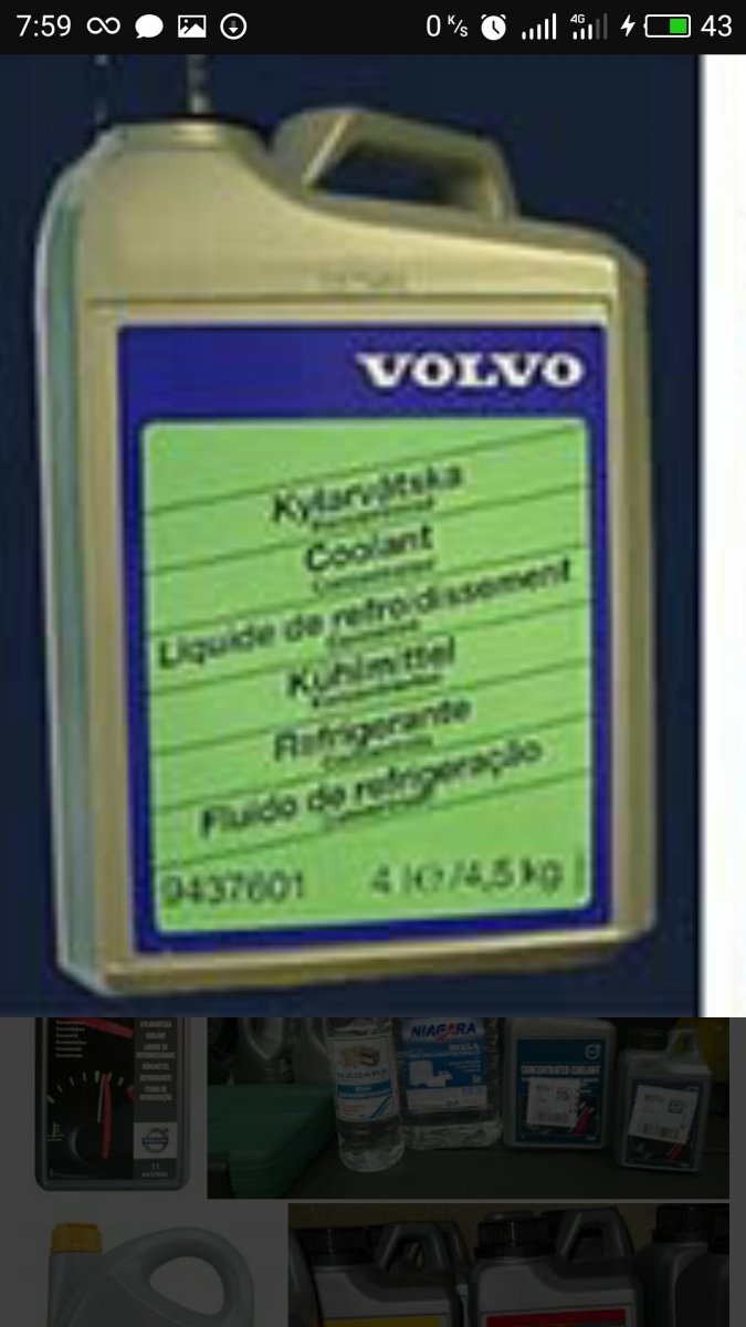

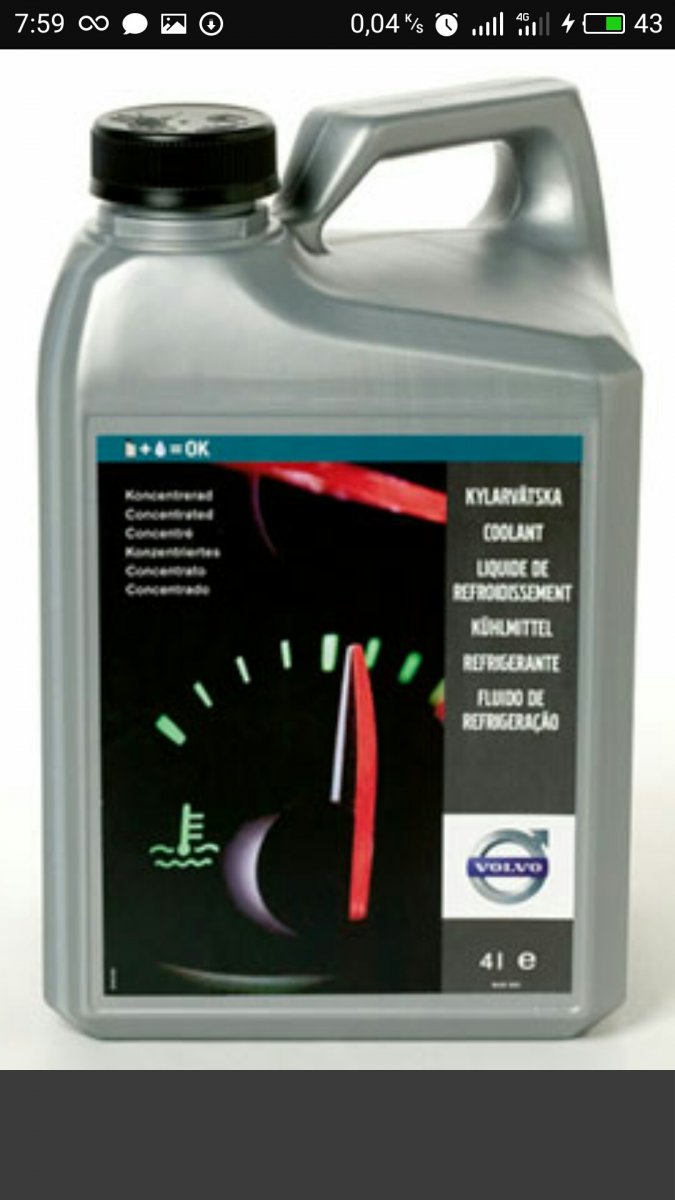

Мою головку больше не сжирает на красном антифризе для стареньких VOLVO,можно синий для современных VOLVO но он немного дороже, купить его можно в запчастях для вольво. голову сожрет все равно если процес уже начался и все полностью неудалено.
марку давай, цыфры буквы, картинку из тырнета, адрес куда ехать )
чтоб я потом с тебя спросил новую головку когда моя через год дырками покроется )
16 415
11 258

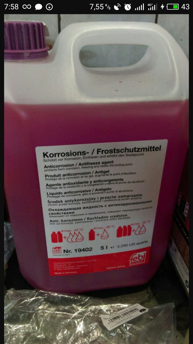

марку дал VOLVO антифриз, через год не покроется, а новую дам если подтвердишь что твоя головка сделана из того же сплава что и моя. Можешь купить антифриз красный ,фиолетовый, зеленый или синий но G-12
16 415
11 258
вот такие
