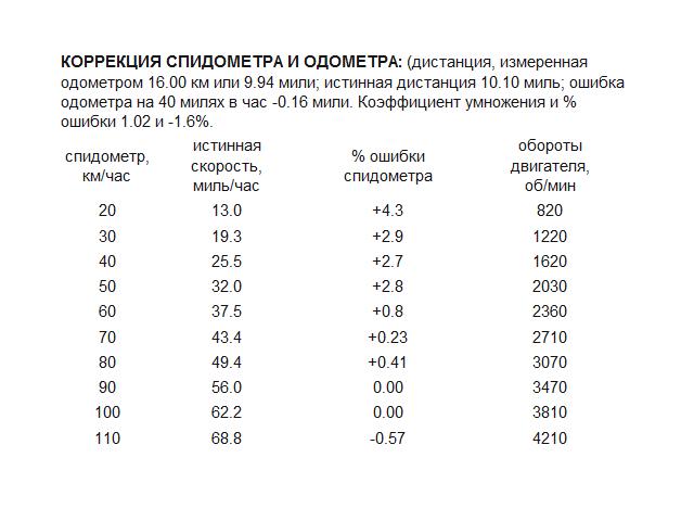

MaxMermer сказал(а):
результаты Американского тестирования Победы 56 года, полная статья http://gaz20.spb.ru/magazines/science_a ... 1957_1.htm
всё сходится! примерно на 4300 и у меня получалось около 110 км/ч, значит я всё правильно усёк, это н***ка!
А спидак и правдо бешеный, у меня стабильно всрёт на 10 км при скорости 90 км/ч больше показывает, соответственно + и - те погрешности из таблицы.
Мпасибо наш Амереканский коллега, давольно интересная информация!!!! :D
