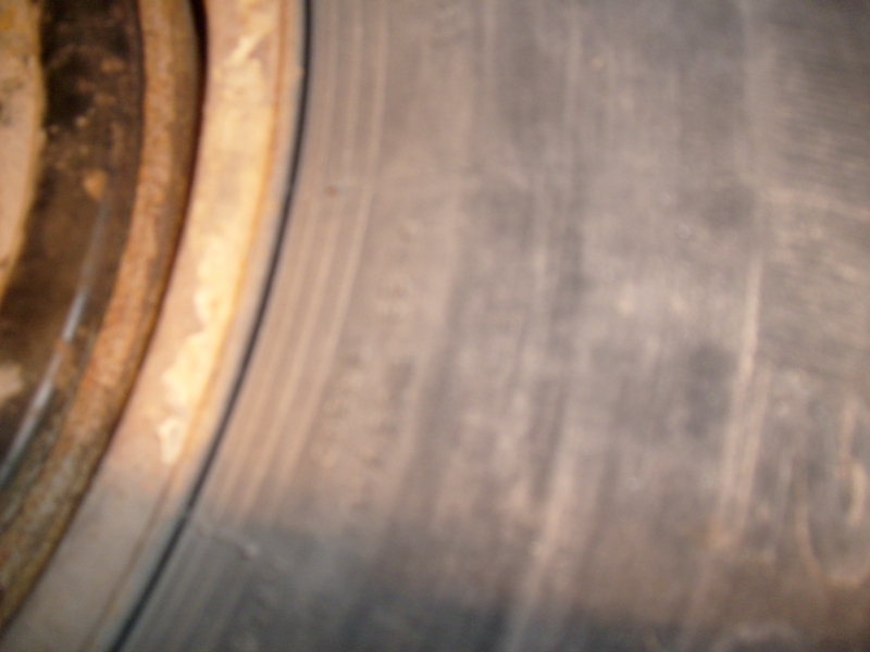

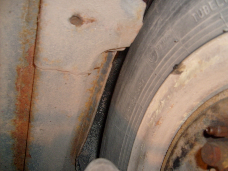

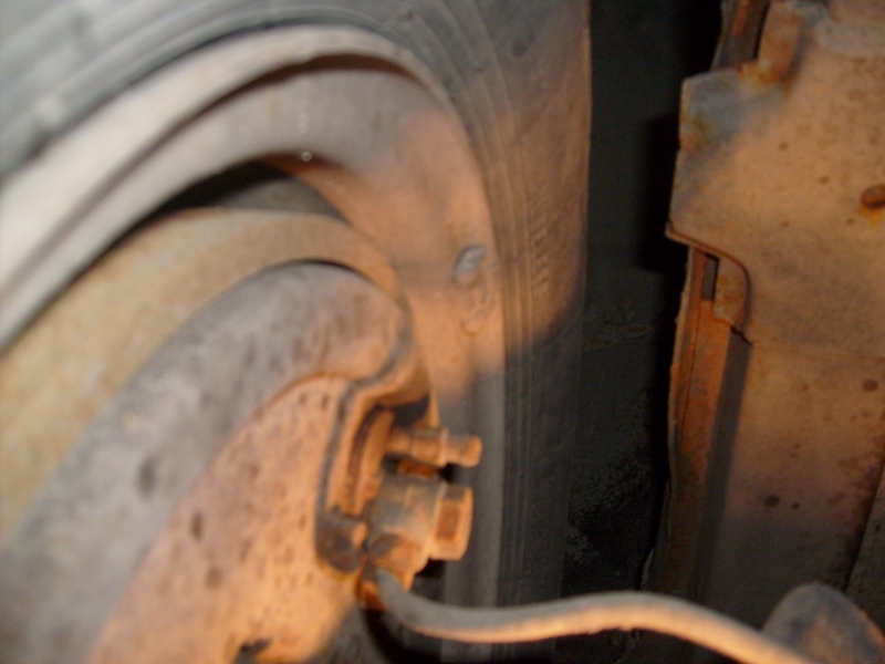

Вот и фото. Машина ГАЗ 24,диск слева ГАЗ 24 расстояние от колесо до арки норм 4-5 см.Диск справа ГАЗ 2410, расстояние от колесо до арки меньше 1 см.На второй и третьей фотографии очень хорошо смотрятся следы трения на резине.Да и резина трет и об тросик,пришлось трубка троса гнуть.Вот так .

Диск 5* -24 уже диска 24-10 (5.5*) на пол дюйма. это 12.5 мм. На сторону получается 6.25 мм. Вылет диска 24-10 отличается от вылета 24 диска на 5мм. О каких сантиметрах ВЫ говорите. И фото приводите. Даже от Ваших 4-5 сантиметров отнять 1 см места достаточно. Я привожу рассчет и имею свой опыт. Возможно Ваш пример единичен ? Приведите размер в мм ваших дисков( хотя бы по наружному размеру или маркировку).

По фото видно,что вылет диска 24-10 отличается от вылета 24 диска на более 5 мм.Ставил этот диск на обе стороны ,одна и таже ситуация.Расстояние от колесо до арки меньше 1 см,при повороте кузов смещается и резина трет.Автомобиль ГАЗ 24 практически новый ,родной пробег 61 тыс. км.Диск ГАЗ 24-10 стоял на ГАЗ 2410-85 г.в.Как будет у меня возможность, то обязательно померю вылета данного диска .
