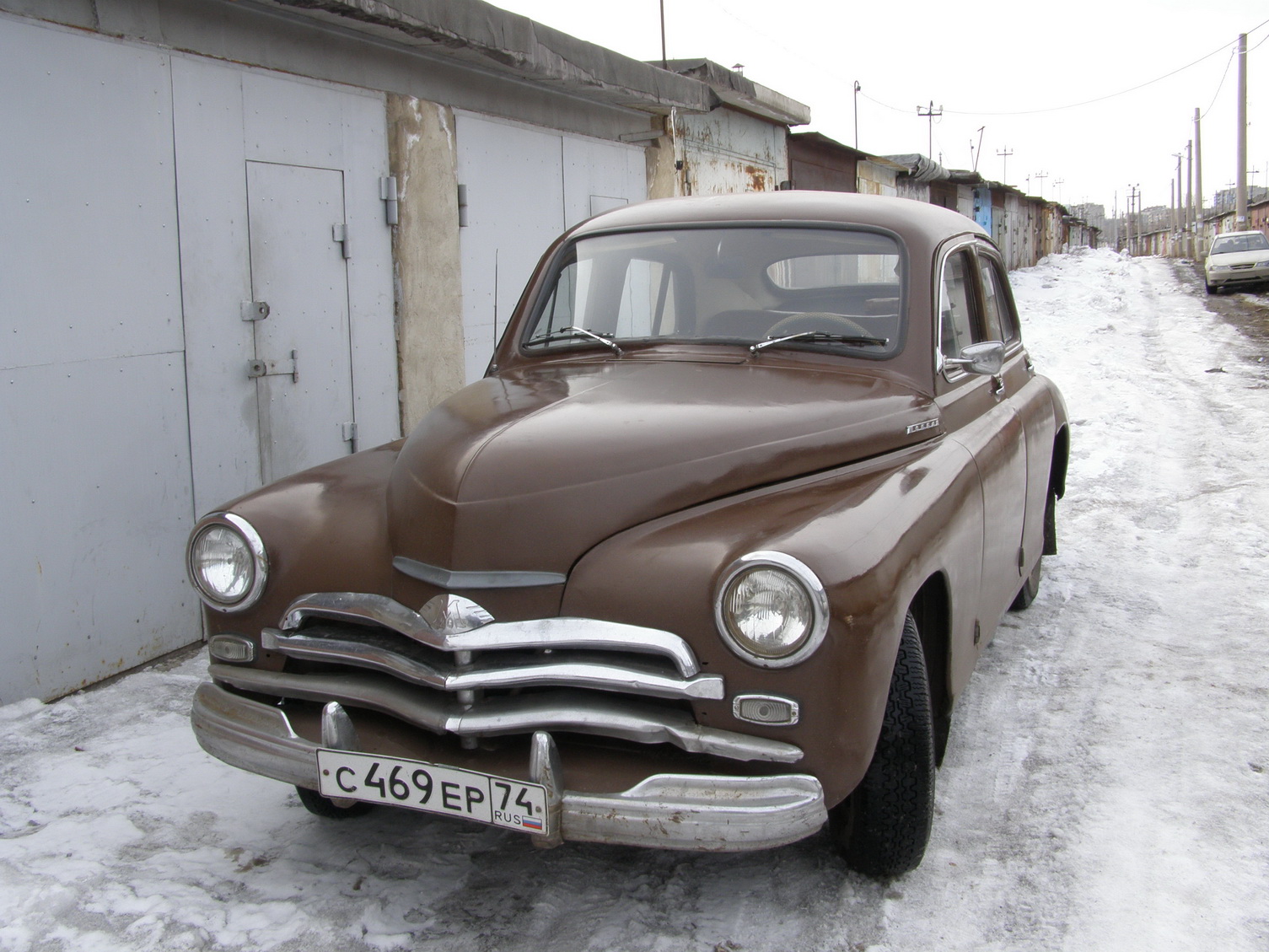

Всем доброго времени суток. Недавно забрал своё наследство и перегнал в гараж до лучших времен, пускай постоит, как будет возможность начну переделывать, хочу скрестить с какой нибудь иномаркой, если есть советы пишите буду БЕЗМЕРНО БЛАГОДАРЕН

жалко переделывать такая машина хорошая :D

Если честно только с виду, а так шпаклевки ведро :D

все равно хорошо...а она уже видимо переделанная???? обычно переделывают -скрешают с бмв.

Про переделку - это мой дед над ней шаманил, наверное в глаза бросилось лобовое стекло?
Про Скрещивание с BMW я прочитал, так то вроде все замечательно но вот знакомые которые имели BMW разорялись на ходовке а я не хочу трестись над ней, я хочу ездить

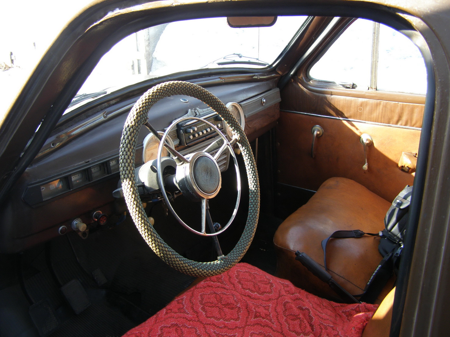

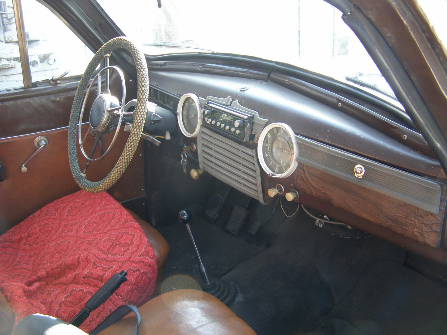

Судя по фото салона, кпп 24я. Интересно глянуть под капот, да и днище-ручник.
А внешне смотрится ОЧЕНЬ приятно.

Фото подкапотного пространства скинуть пока не мого т. к. гараж не близко, могу только сказать что движок родной а коробка 21-ой.
В советское время деду в каком-то колхозе за "хорошую работу" (он тракторист) :lol: подогнали двожок с коробкой от 21 волжанки (без документов), все это дело стояло пока за номера и всякие бумажки не докапывались т. е. это было давненько, а потом движок пришлось снять чотоб пройти тех осмотр, да и бензинчик стал дорожать, а родной движок поменьше кушает. Короче с тех времен и осталась коробка 21 -ой

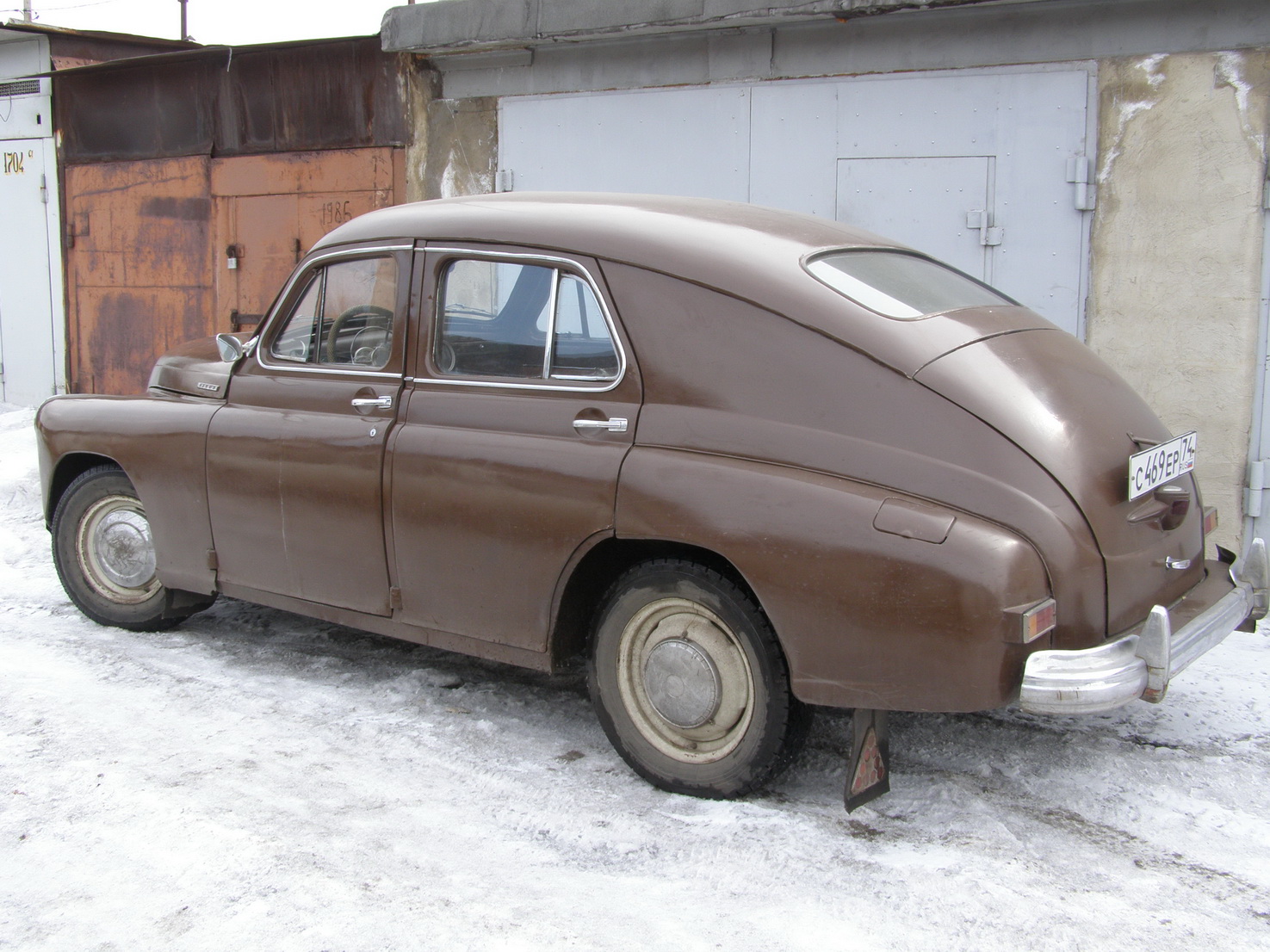

Вообще авто много повидало, и кувыркалось через крышу причем не раз :roll: и горело, короче наыщенная история.

В глаза бросается не лобовое стекло, а два разных крыла. Одно от двушки, причем ранней, с утопленным посадочным местом под фару, другое от трешки с выступающим. Если хотите, могу поменять ваше левое крыло второй серии на мое левое крыло от третьей серии.

ракурс передних крыльев для определения модели неудачен, но склонен считать, что они все же одинаковые. Вряд ли при замене подгоняли положение подфарника под второе крыло, а оно на крыльях впуклых и выпуклых изначально разное. На впуклом подфарник ниже (как на фото), а у выпуклого - ближе к фаре.

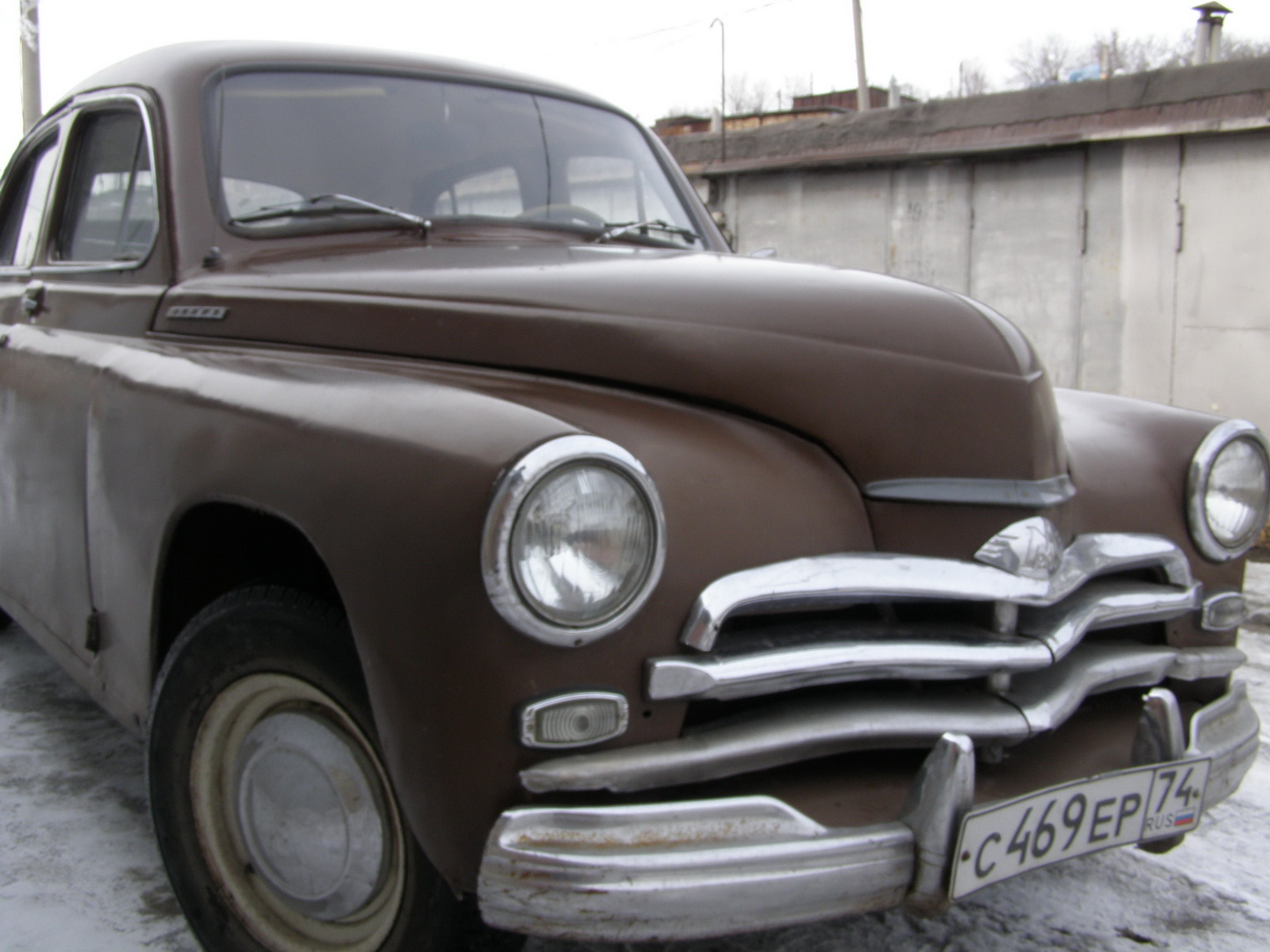

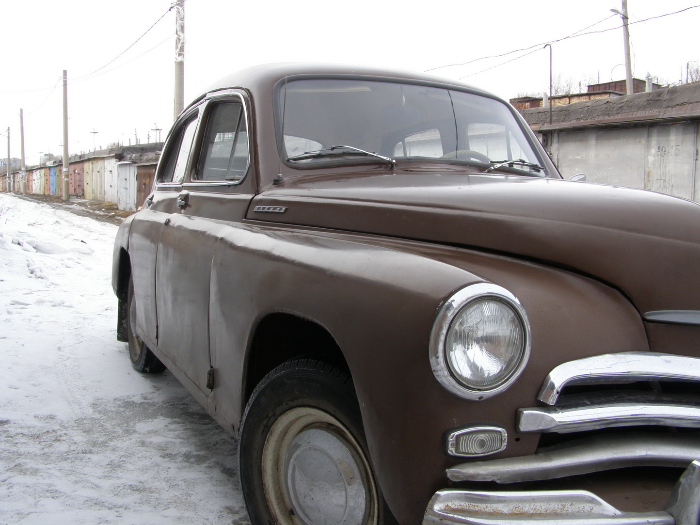

может пару вот таких фото помогут разрешить вопрос

Судя по крыше и крыльям - двоечка :wink: Или я ошибаюсь?

Крылья странные как буд-то от трёшки, судя по обводам, но отверстие на крыле между брусьями смущает, а если судить по самой первой фотке то похоже на двушку.

вот тут и впрямь похоже на выпуклое, только сбоку будет видно окончательно.
