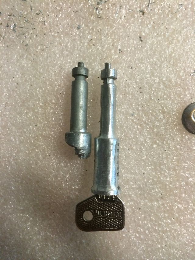

Все таки высверлил старую личину из ручки (ручки то чешутся...каламбур))) И оказалось, что от уаза ни фига не подходит личинка!!! Тонка часть Победовской личинки значительно длиннее и в связи с этим толстая уазовская не впихуивается в ручку и торчит примерно на 7-8 мм. Есть вариант обточить, чем собственно и займусь сейчас.
П.С.: достав старую личинку был не мало удивлен, что она сделана гораздо более качественно и точно нежели современная от уаза... Победовская без зазубрин и следов обточки, гладкая и ровная (ну та часть которая осталась). От уаза же качество печалька...

Зря личинку старую засверлили, по ней можно было из современной болванки ключ сделать.
Ничерта не получится обточить, иначе запирающий "язычок" то же сточите. Ищите старую УАЗовскую ручку или родную Победовскую с личинкой.
У меня валялось штуки три-четыре без ключей, посмотрю, если не выкинул.

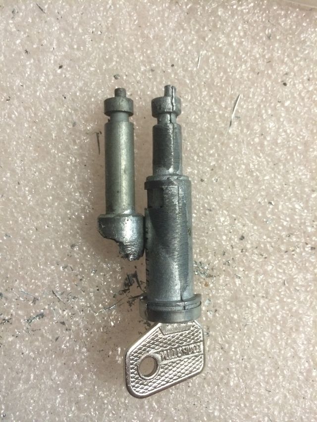

А вот и получилось... и даже работает. Единственный косяк, что бы запихнуть её нужно обточить шейку около ключа и при этом стачиваются места крепления для лапок заглушки. Смотрится отвратительно. Идея шлак))) А старую высверлил т.к. нашел где купить родную победовскую с ключом. :) Спасибо за участие)))

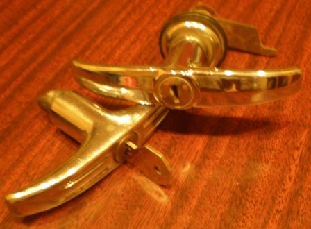

подскажите. на всех ли Победах были ручки багажника с полосками. у меня есть одна гладкая. фото прикрепил.
если не от Победы, то от какого автомобиля?
9 067
29 115
Гладкая от Варшавы.
