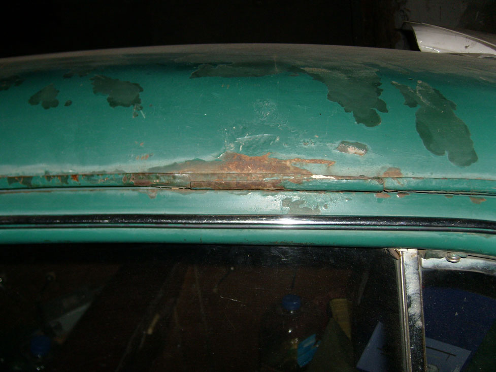

Первое – водосточный желобок (рис.1), к которому предыдущие владельцы крепили багажник и в некоторых местах он сильно повреждён. К тому же практически весь он волнистый (в одной мастерской сказали, что нужно целиком менять крышу – но что-то мне подсказывает, что они не правы).

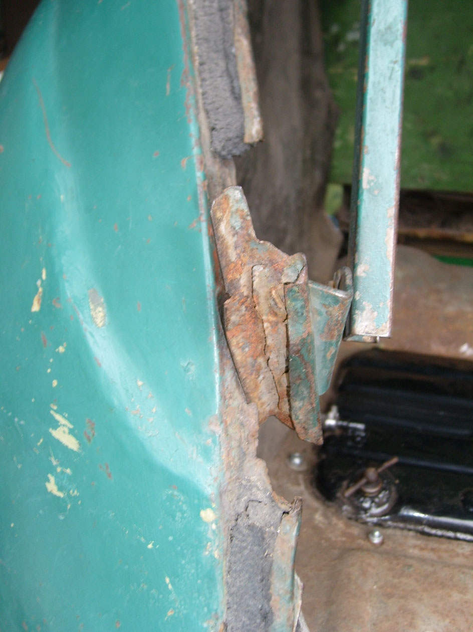

Второе: желоб (в который укладывается уплотнитель багажника) достаточно ржавый и в месте крепления упора крышки багажника отгнил (рис.2) – можно ли его заменить?

по желобку багажника - сделать не проблема. у меня таж история была, за 3 дня все поварил. просто вот верхний кант было тяжело разбирать, там надо в дваэтапа варить и прикладывать крышку багажника...
водосточный желобок крыши - тож ничесложного нету :) - себе полуавтоматом поварил - нормально... - пройденый этап!
