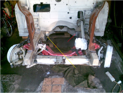

Так все - таки. Кто-нибудь выдергивал подрамник? Как при зтом выглядел небольшой участок в середине лонжерона в том месте, где он пристыковывается к к коробам кузова с одной стороны и к "гитаре" с другой? Беспокоит поскрипывание в этом месте при проезде больших колдобин. Внешне какой- то страшной коррозии не видно, дыр нет. Беда в том, что прежние владельцы, отличные люди, но не особо грамотные автомобилисты. наглухо приварили к кузову подкосы и один из лонжеронов в том месте. где должна быть съемная крышка. Так что легко выдернуть подрамник не получится, если скрип бкдет усиливаться, думаю вскрыть нижний лист лонжерона в этом месте болгаркой . И дальше - по обстоятельствам. Кто что думает? Заранее спасибо.

Хех... ну смотри: на рисунке красной полоской отмечено как раньше сделали при помощи сварки, а желтім - єто как надо по правилам. тоесть лонжирон на болті берется к квадратной трубе.
Кроме єтого ланжирон крепится к полу двумя болтами (под ногами) и четырьмя болтами к полу с балкой в салоне, под сиденьем.
Скрип скорее всего либо от болтов не затянутых, или от лопнувшего металла (в районе болта мог лопнуть/проржаветь метал и теперь скрипит). Так, когда снял поперечину в салоне, квадрат под лапой ланжирона был гнилой.
