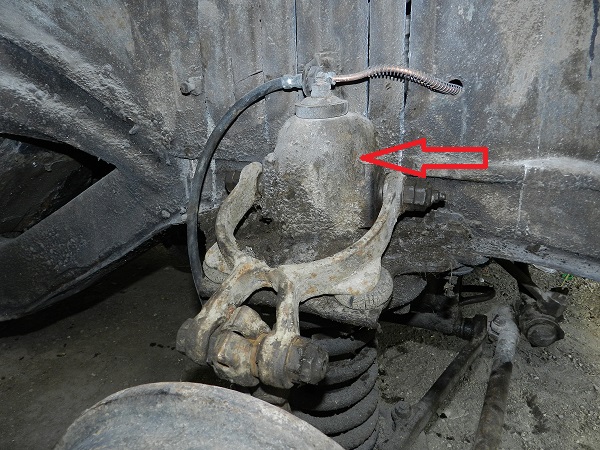

Нужна вот эта деталь. В каталогах тут "амортизатор в сборе", но в моём варианте амортизаторы телескопические. Как она называется и где достать можно примерно? В моей резьба плохая в месте где крепится верхний рычаг. Нужны и верхние рычаги. По крайней мере левый. В нем трещина.

Шляпа,так по народному называется. :D
Достать можно от б/у польской подвески,Жук,Ниса,Варшава седан.

Ну вот получается плюс ко всему нужна еще и шляпа :) Правая точно, левую сторону еще не разбирал.

У Вас подвеска от нысы. По хорошему ее нужно поменять на родную. Не так давно делали так на волге ранней серии. Стояла такая же. Заменили на предварительно перебранную родную с рычажными амортизаторами. Единственное, это дефицит новых рычажных амортизаторов.

Запчасти от М 20 не подходят? По крепежу к лонжеронам они (балки) одинаковые?

Там сборная солянка, что то подходит, а что то своё. По посадочным размерам должны быть одинаковые.

Спасибо, что просветили. Теперь хоть понял с чем имею дело.

У меня такая стоит балка по посадке такая же, отличие только в этих местах, вместо амортизаторов стоят эти "шляпы". Но поставить туда рычажный амортизатор не получится. А так все резьбовые рычаги (кроме верхнего) взаимозаменяемы с победой.

Пружины на такой подвеске длинее и жёзче.Если ставить Победовские пружины как скажится работа аммортизаторов телескопичесих?
С чего это они длиннее и тем более жёзче? :wink:
У меня стоит передняя подвеска от варшавы седан, всё один к одному. От НЫСЫ валяется, надо глянуть может там и жёсче, но если даже и так думаю не что не мешает их снять и поставить помягче.
Если вы думаете что пружины уходят в эту самую "шляпу" то это не так, ход подвески ровно такой же как и у победы и 21й волги, пружины упираются в верхнюю плоскость балки.
