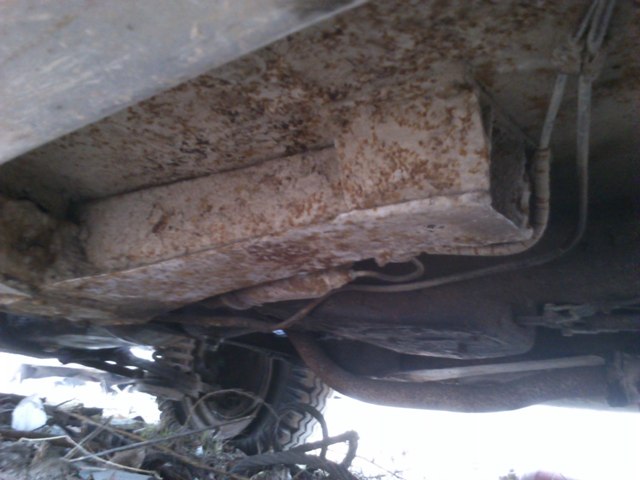

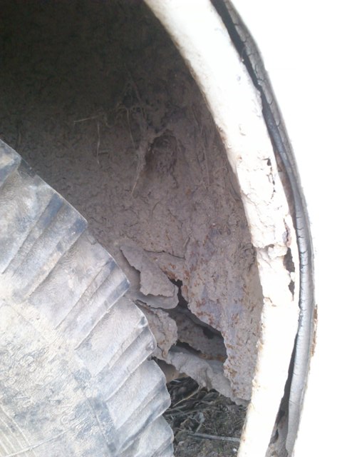

Вот еще фото:
пороги крепкие , а вот задние подкрыльники..
Не по делом ей на улице простаивать ,-буду спасать "!
Надеюсь доведу до ума, и уж точно не испорчу"
буду рад в помощи.
Карбюратор и радиатор подскажите где найти В спБ ?

Работы очень много, но если есть руки и большое желание - можно осилить все. Удачи Вам.
