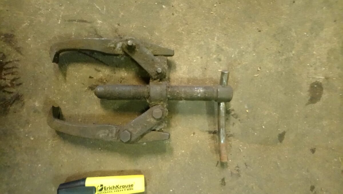

За ссылку спасибо, но фото сьемник там нету. Я вот такой нашёл только и не знаю подойдёт или нет

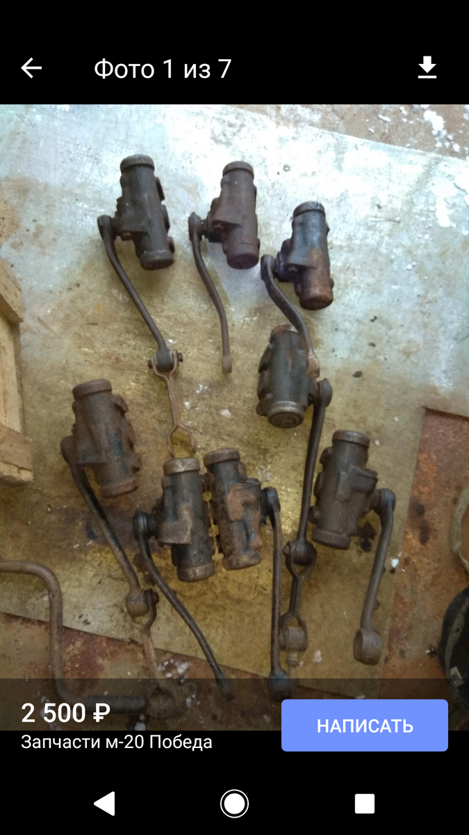

Вот какой то из них у меня
