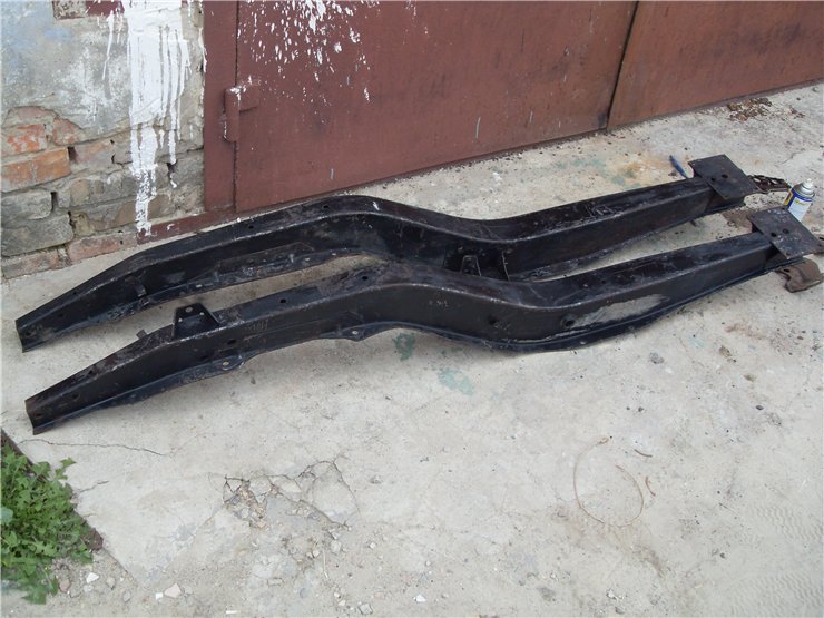

Завтра попрошу брата заехать в гараж и сделать фотографии правого и левого и сравните сами

нет кронштейна под ГТЦ, с другой стороны кронштейн третьей поперечины, хитрое завтуливание оси педалей, кронштейн под качалку сцепления - просто так не переделать.

Пока нашел вот это:
