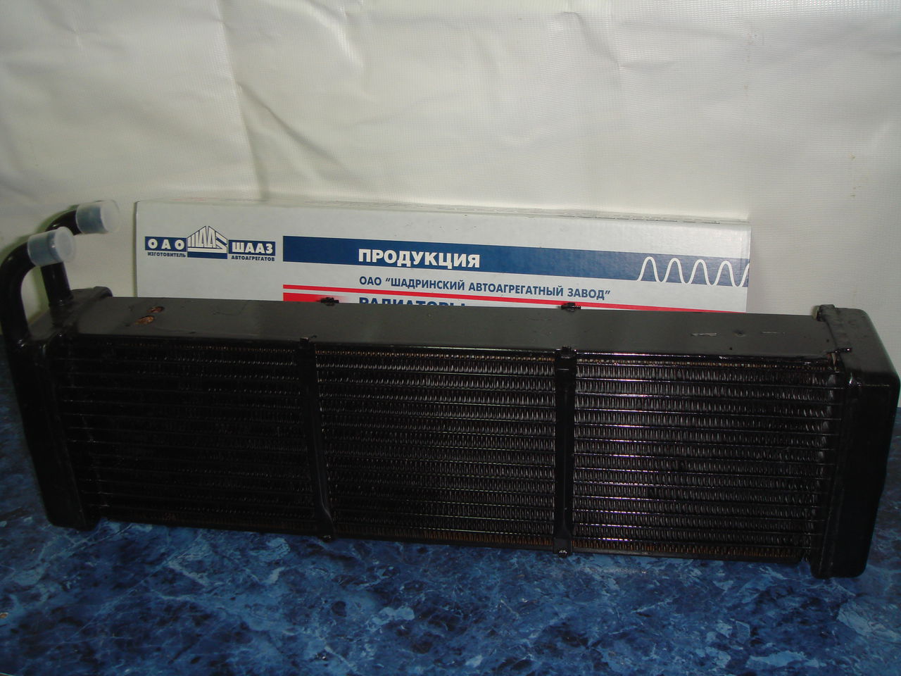

Можно посмотреть вот в этом направлении - http://www.shaaz.ru

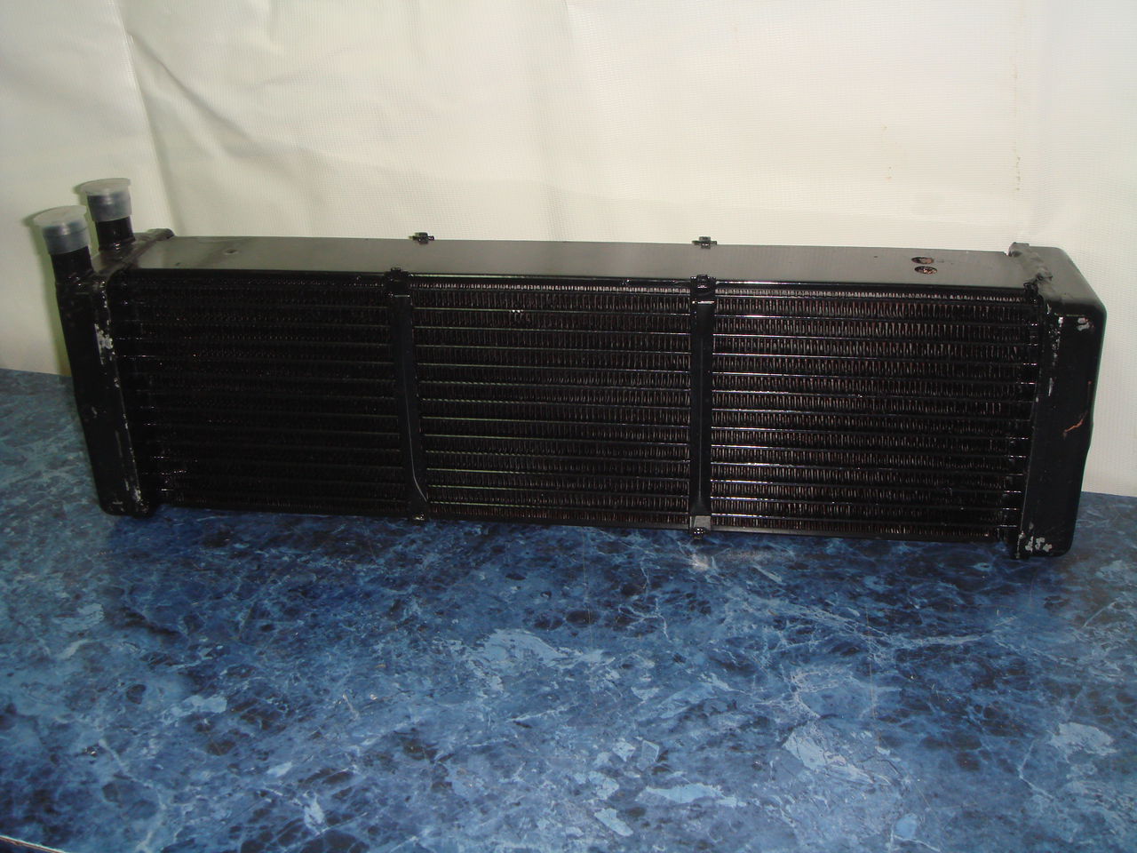

уаз-31512...на уазовских сайтах полно и недорого - выглядывает так :

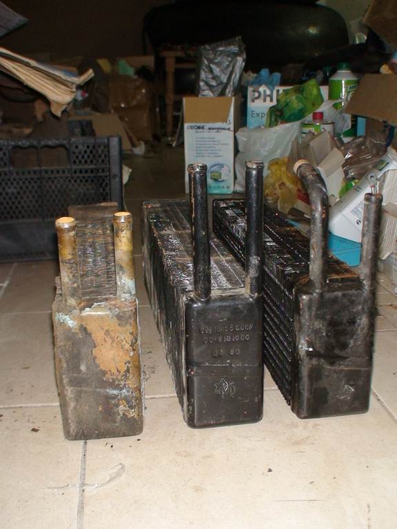

Из собственного архива: слева направа радиаторы печек: ЗИМ ГАЗ-12, Победа, ГАЗ-69
9 342
933
а С КРОТКИМИ СОСКАМИ ТОЧНО ОТ ЗИм?
у МЕНЯ НА ПОБЕДЕ ТАКОЙ СТОИТ, НО ТРУБКИ НА НЕГО НАДЕВАЮТСЯ НА 15 МИЛИМЕТРОВ ВСЕГО ИЗ КУЗОВА ОН ТОРЧИТ ВСЕГО НА 15 ММ.
П.С. сори за капс не охота переписывать.
Alexmak
25.08.2009
11
г. Киев
Да, стоял на ЗИМе.
