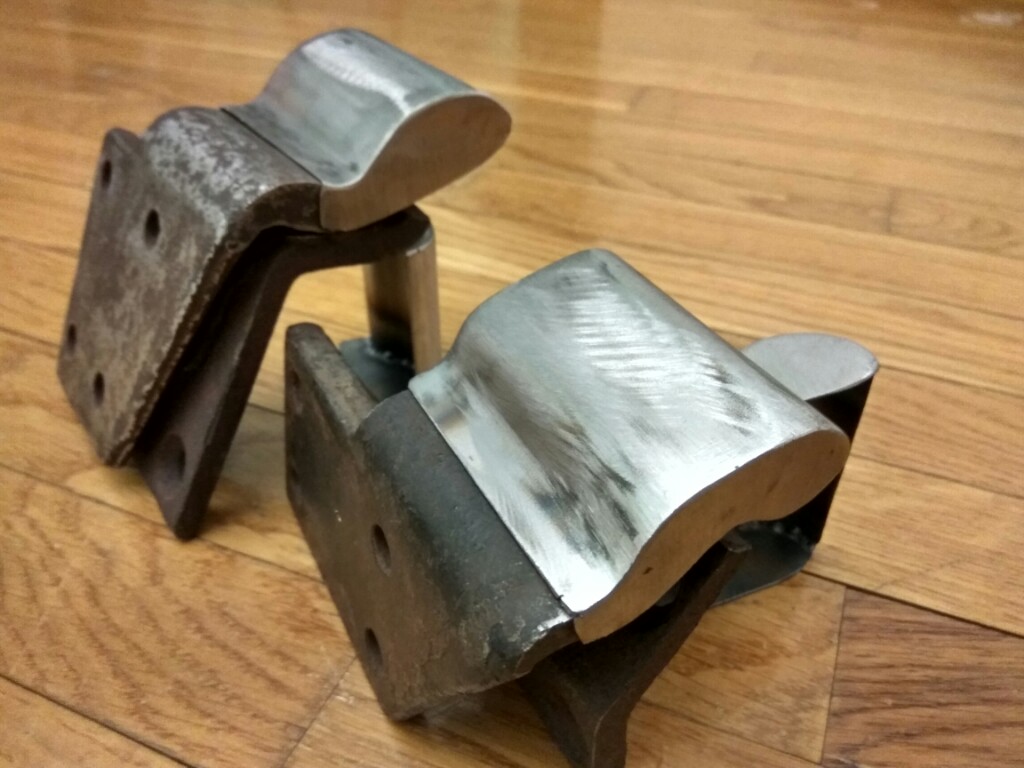

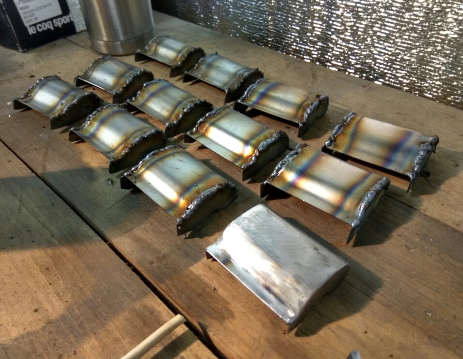

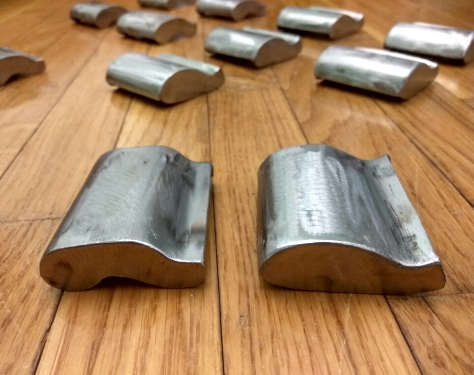

Собственно вот, как и обещал. С диким запозданием, но всё же, сумел найти время и сделать мини партию на пробу. Каждая крышка примерялась к петле, и плотно прилегала со всех сторон. Абсолютный хэнд- мэйд, никаких штамповок. Толщина 1 мм, сварные из трех частей каждая. Могу поставить на ваши петли, могу и петли привести в порядок, по запросу. Цена из этой партии -500 рублей штука. Город Сергиев Посад.
hippon
17.06.2010
938
Сергиев Посад

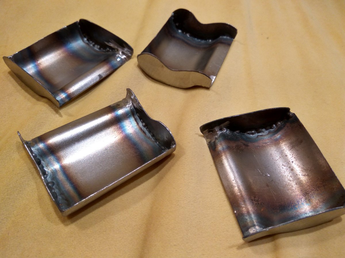

Да, сварены снаружи, потом зачищены. Кое где в щели заливает сварку. Там, где это мешает прилеганию к корпусу- там это зачищено.

Надо сделать бронзовый или латунный трафорет.... тогда внутри будет без "соплей"
а так хорошо выходит!

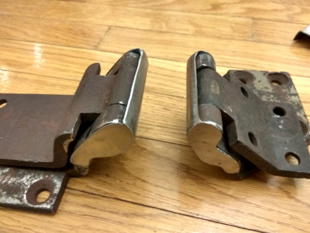

Труда вложено много, молодец. Как полумера пойдет.По факту верхняя часть должна быть бочковидная а не плоская.
