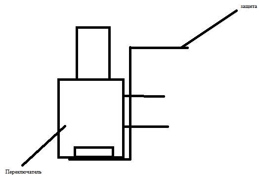

Товарищи, вопос такой: куда крепится сей кронштейн? Эмпирическим путём выяснил, что сюда подходит переключатель "дальний-ближний".

где фото? вообще дальний ближний крепиться к полу..в районе левой ноги.

Обновил первый пост. Про крепление перелючения знаю.

нужно просто фото, куда крепить, или что? Две закладные гайки в полу у левой ноги, попробую найти

Это не крепление переключателя а защитный кожух на его клеммы. Крепится как правильно увидели под болты самого переключателя. На нижнем фото его нужно развернуть на 180гр.

Так?

Да. Только лапки кожуха над лапками переключателя.
