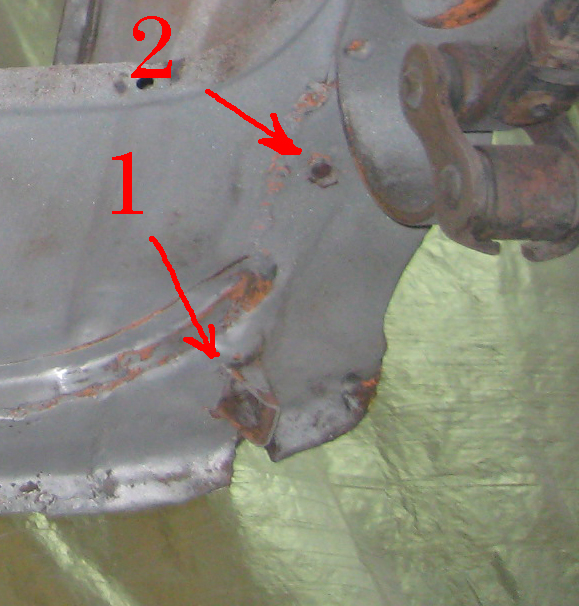

SMV Пользователь Ветеран форума Регистрация 05.07.2005 Сообщения 4 730 Оценка реакций 1 410 Возраст 38 Город Россия, Воронеж 10.12.2011 #2 Кронштейны заднего бампера имеют две точки крепления.
Мойша Пользователь Топикстартер Регистрация 14.09.2010 Сообщения 578 Оценка реакций 15 10.12.2011 #3 Плоховатое фото но в принципе всё понятно,благодарю за отзыв!

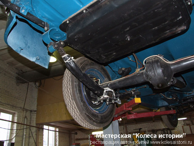

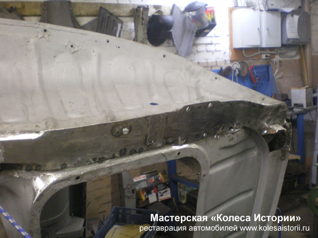

Олд Джек Координатор клуба Команда форума Регистрация 23.12.2007 Сообщения 13 039 Оценка реакций 4 826 Город москва 10.12.2011 #4 посмотри в разделе "работы" у КИ, есть именно эти фрагменты, когда кузов на боку
Олд Джек Координатор клуба Команда форума Регистрация 23.12.2007 Сообщения 13 039 Оценка реакций 4 826 Город москва 10.12.2011 #5 например что то вроде этого http://www.kolesaistorii.ru/UserFiles/I ... 21/024.jpg
Олд Джек Координатор клуба Команда форума Регистрация 23.12.2007 Сообщения 13 039 Оценка реакций 4 826 Город москва 10.12.2011 #6
soulivefan Пользователь Регистрация 05.08.2008 Сообщения 777 Оценка реакций 1 Возраст 47 Город Архангельск 10.12.2011 #7 то есть отверстие в полу находится на той же оси,что и внутренняя сторона крепления кронштейна рессор? Еще бы знать расстояние в сантиметрах,у самого ситуация аналогичная-все переварено заново...
Мойша Пользователь Топикстартер Регистрация 14.09.2010 Сообщения 578 Оценка реакций 15 10.12.2011 #8 Супер!!!! Всё понятно и доходчиво спасибо!
