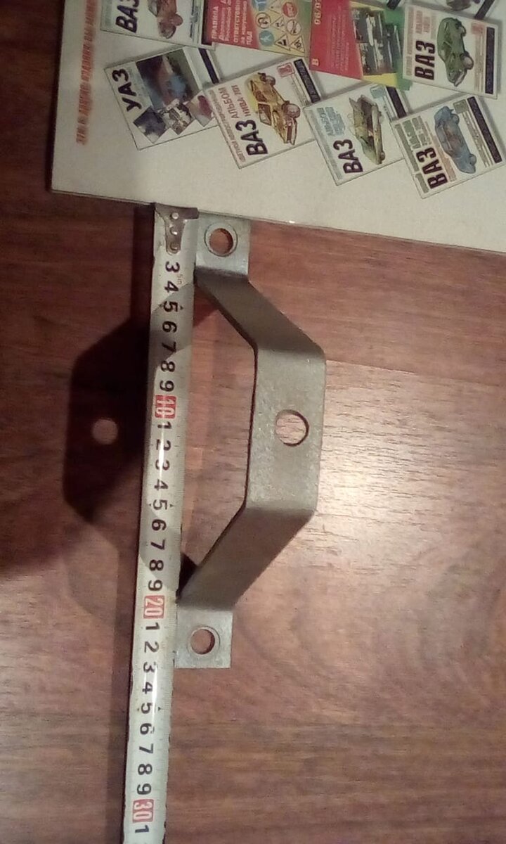

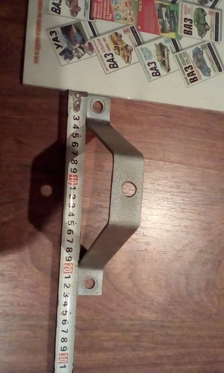

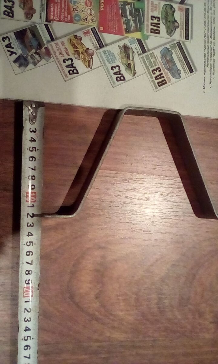

Наконец нашел время написать про кронштейн, сделать самому его достаточно просто у меня ушло около 2-х часов. Заходила речь о смещения отверстия под шпильку
, так оно действительно должно быть, потому что соосность отверстия по шпильку крепления в воздушном фильтре и среднего ряда шпилек к которому крепится кронштейн не совпадает примерно на 3-5 мм. Вот почему сделали смещение отверстия в кронштейне. Ниже фото, видно не очень но понять можно.

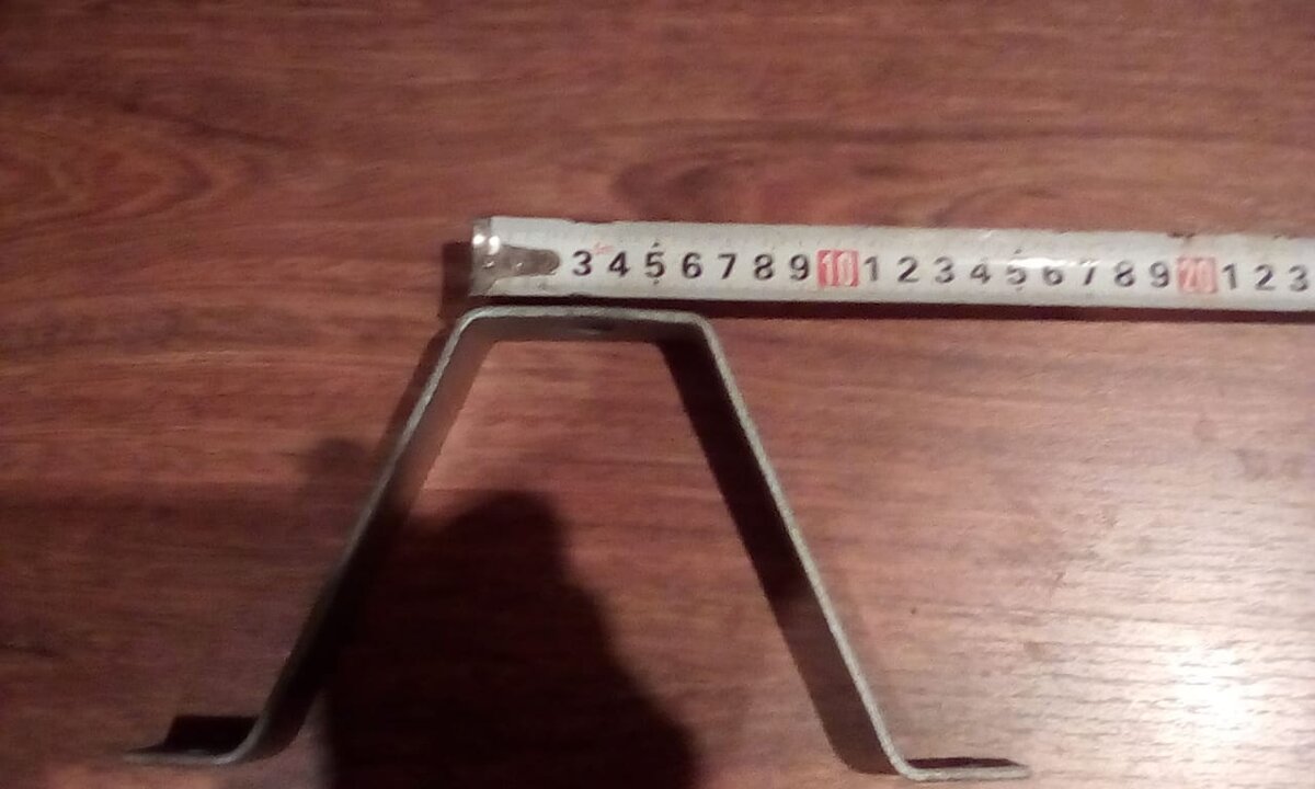

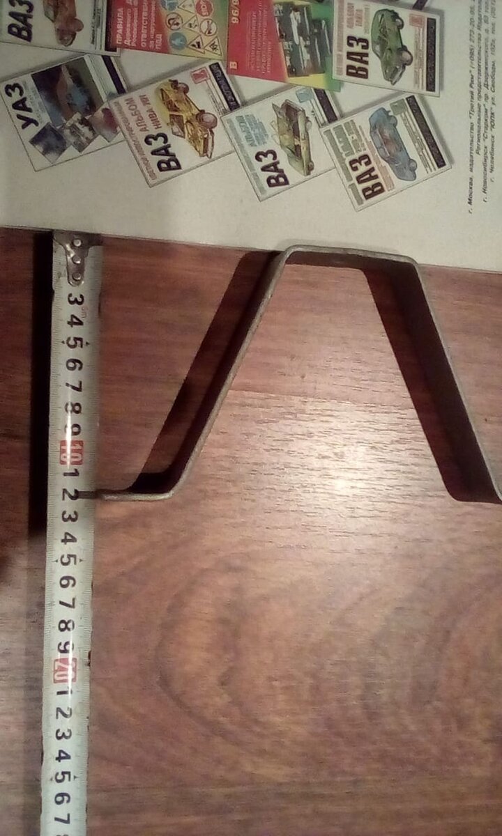

А может кто нибудь дать чертеж или размеры? Надо этот кронштейн изготовить самому.
8 911
8 168
В моей теме надо покапаться
Там вроде были размеры
Фото в компе
Реакции: Борян

Я поиском и так и сяк- результат никак. Попробую еще раз.

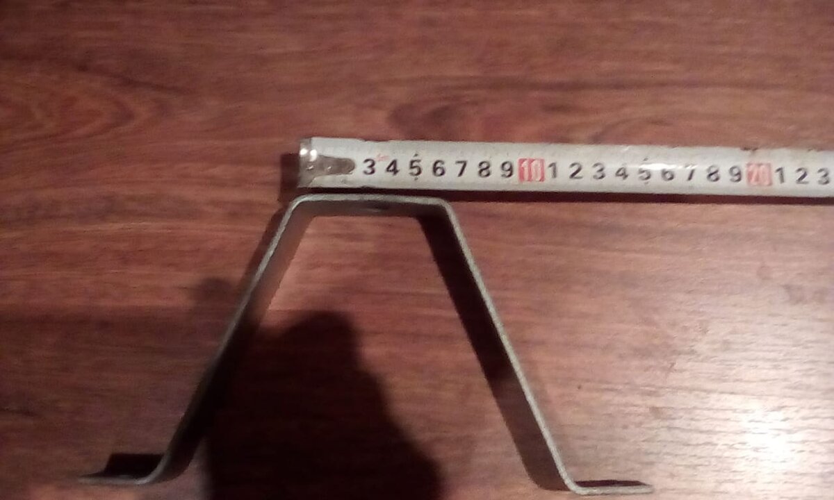

Может кому то поможет. Спасибо Игорю(JR)
Реакции: Стоян и mickas

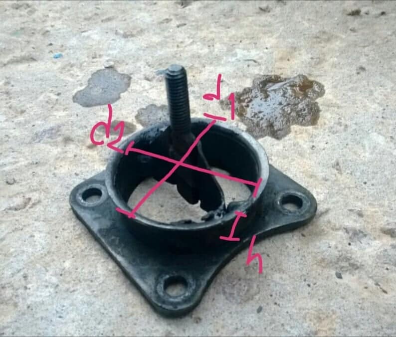

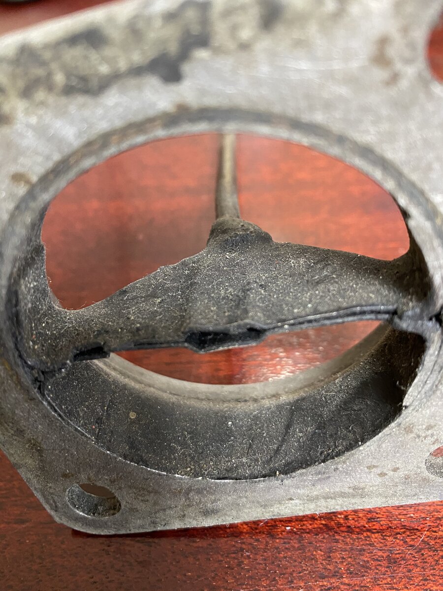

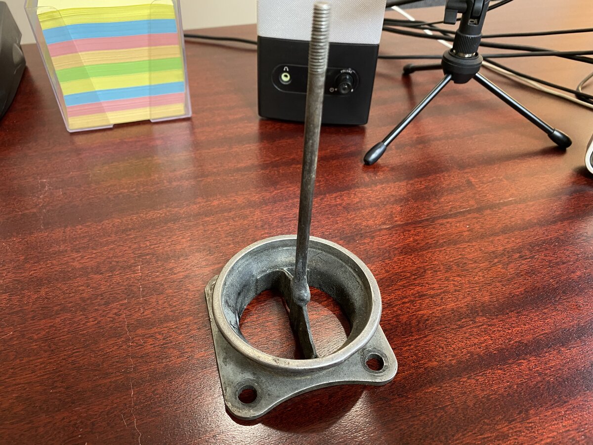

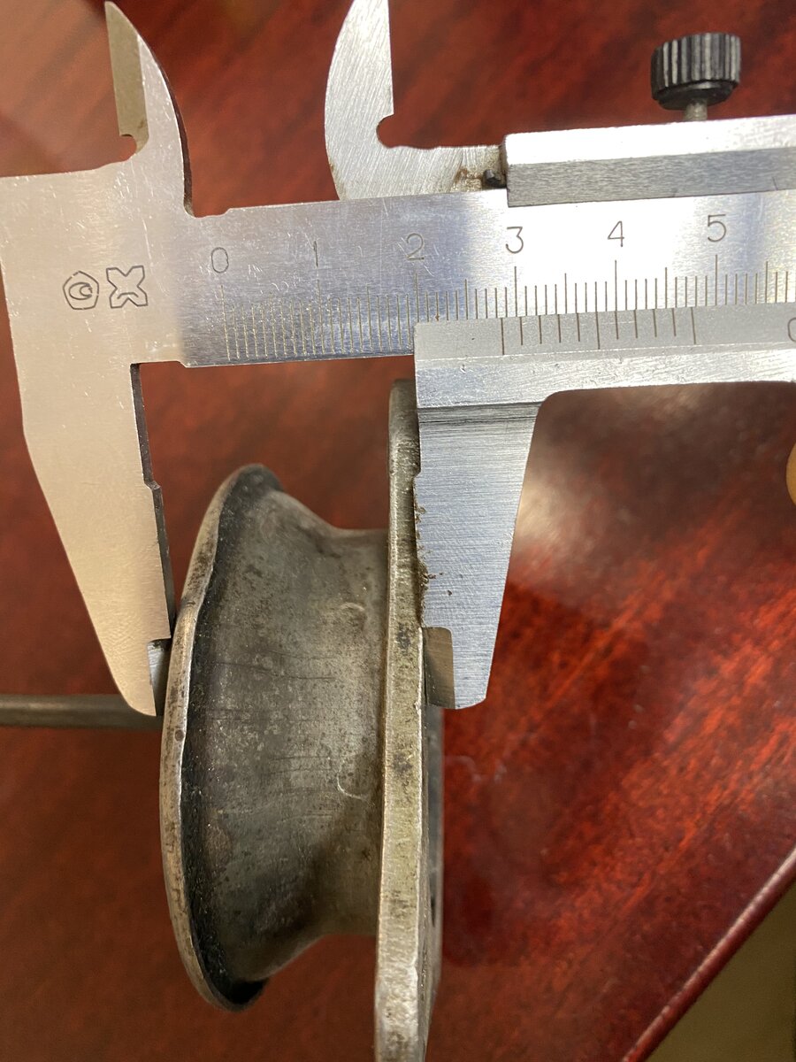

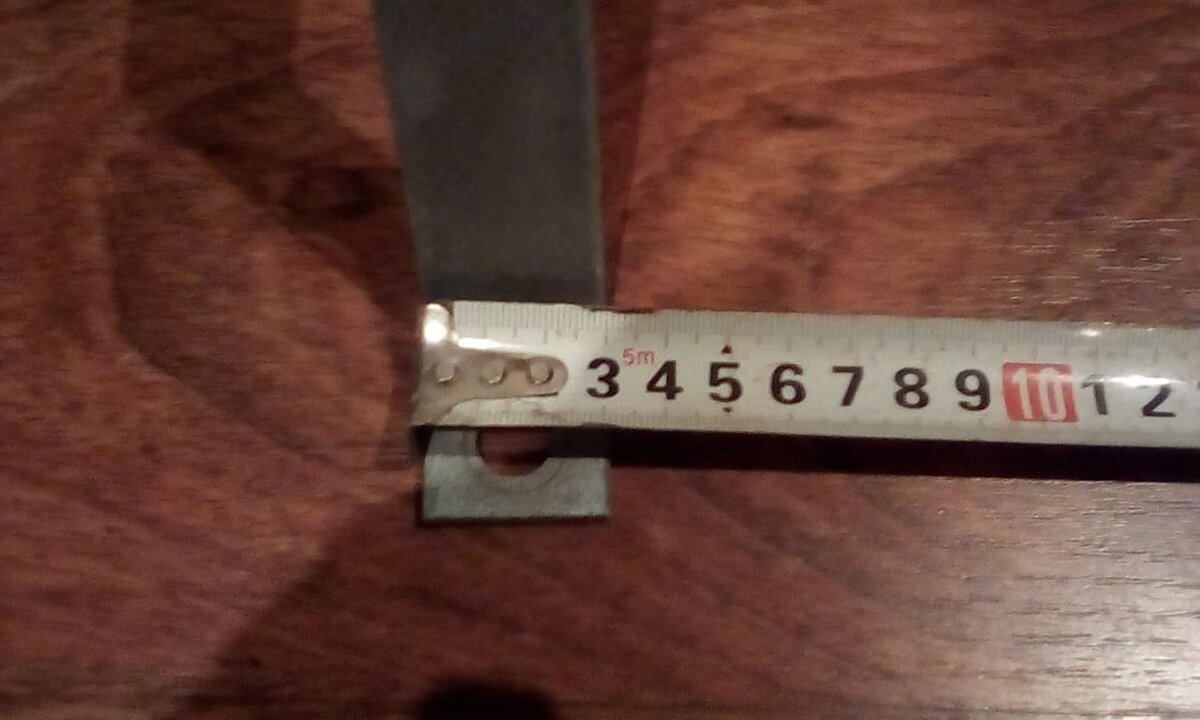

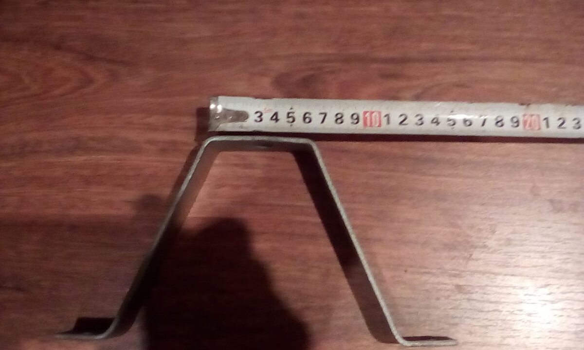

Привет, победоводы! У меня есть вопрос - с какая толщина метала сделан кронштейна? 3 или 4 мм?
А также - у кого есть размеры патрубка для крепление воздухана к карбюраторе (внутренний/внешний диаметр, а также и высота патрубки от флянец?
Заранее спасибо!
4 056
5 206
ХМАО Югра
Ф1=78,0мм
Ф2=68,0мм
Н=28,5мм (детали)
Н=24,0мм (от фланца, как ты нарисовал)
Вообще патрубок всаса конфузорный внутри.
Нужен замер перехода или плавно по диаметрам перейдешь?
Реакции: Стоян
4 056
5 206
ХМАО Югра
Метал на кронштейне толщиной 1мм, из двух пластин сложен =2мм.

Имейте ввиду, что в фильтр нужно не перетянуть , но и зажать.
При перетяжке рвёт металл на глушителе, а если не зажать, то открутиться. Ещё про прокладку не забудьте :) она имеет толщину

Ф1=78,0мм
Ф2=68,0мм
Н=28,5мм (детали)
Спасибо большое!!!👍 Можно плавно по диаметрам перейду, но думаю, что вообще твой патрубок нет из фильтра второй серии, а из фильтра ГАЗ-51/52 (крепеж тоже говорить - у тебя длинный под М6, а у родной - короткий под М8). Родной под двушке похоже вообще на цилиндр.

А какая толщина металла этого кронштейна? 3 или 4 мм?
Да, спасибо. Думаю, что прокладку надо из 2 мм МБС резина надо отрезать?
Тоже были сомнения из за шпильки.

Если напомните мне в субботу, то я сфоткаю свой.
8 911
8 168
Я точно не знаю, мне было не важно. Но 4 это слишком!
Так как он ставиться вместо шайб на шпильки, то толщина шайбы самое то )

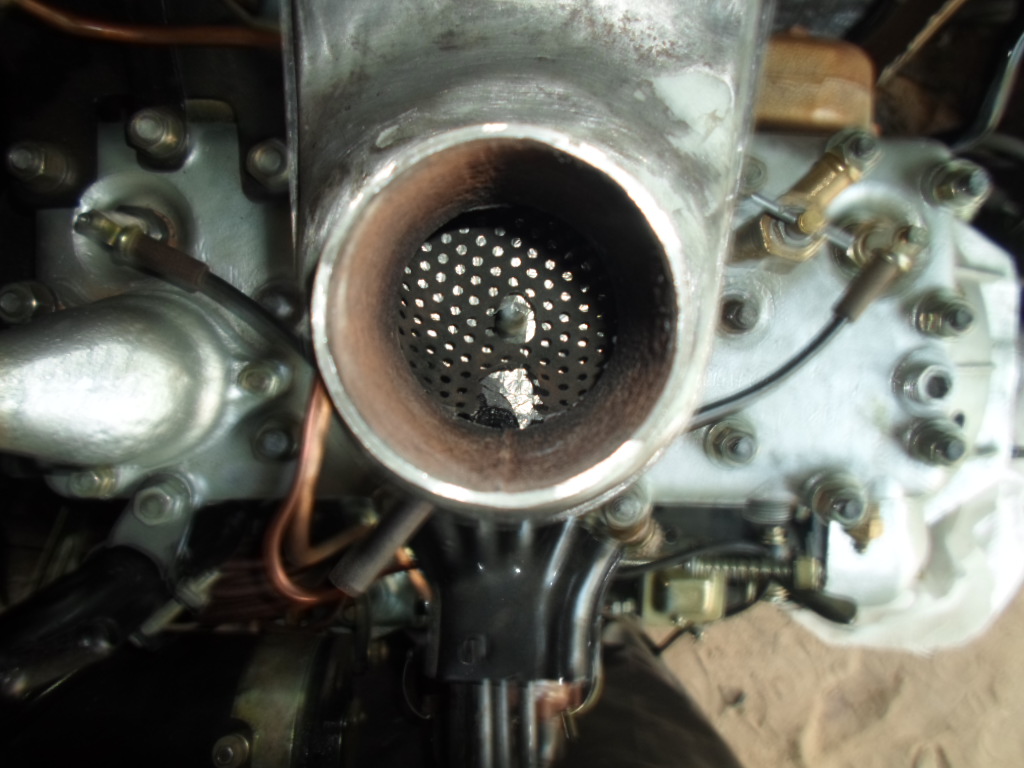

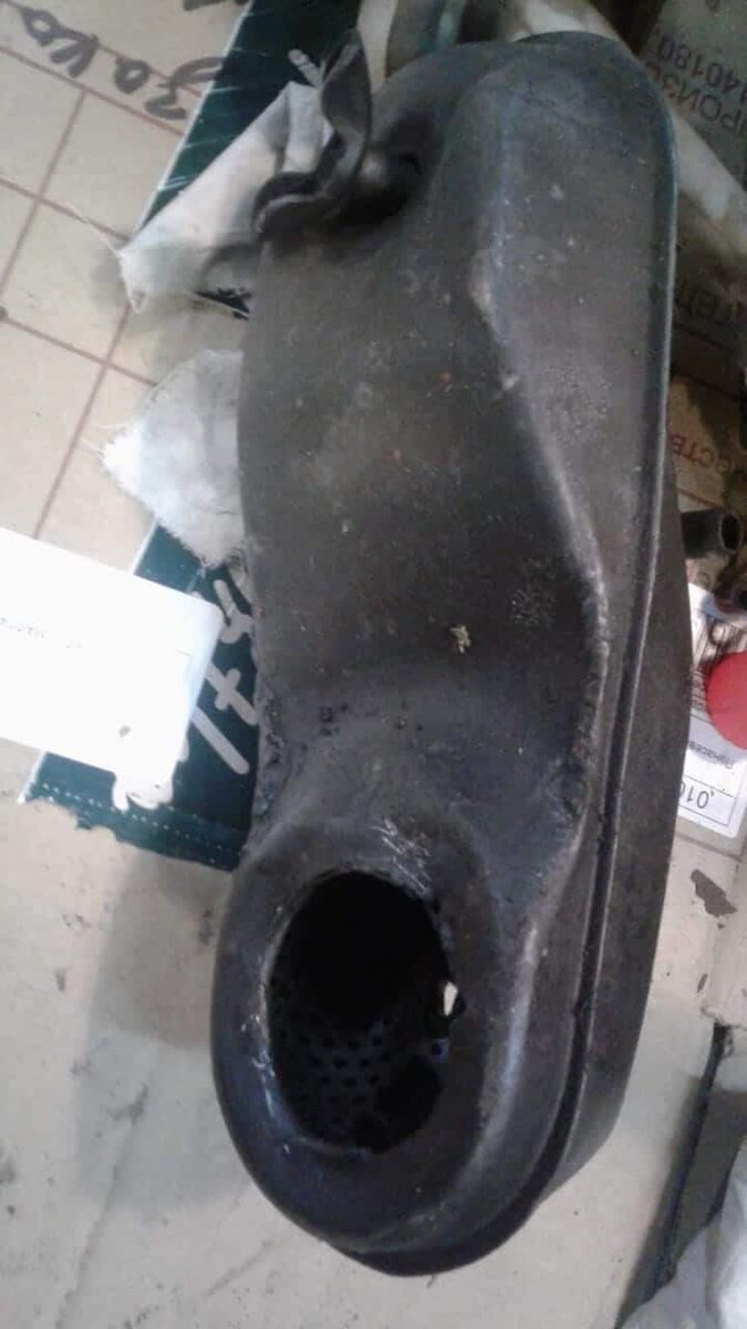

Я забыл напомнить для этих размеров:(:
И кроме того у меня есть еще 2 вопроса - как развальцевать/открыть самая труба. Нехитро - отверткой, или есть другая технология? И с чем меняет материал (вата) внутри?
Спасибо заранее!
