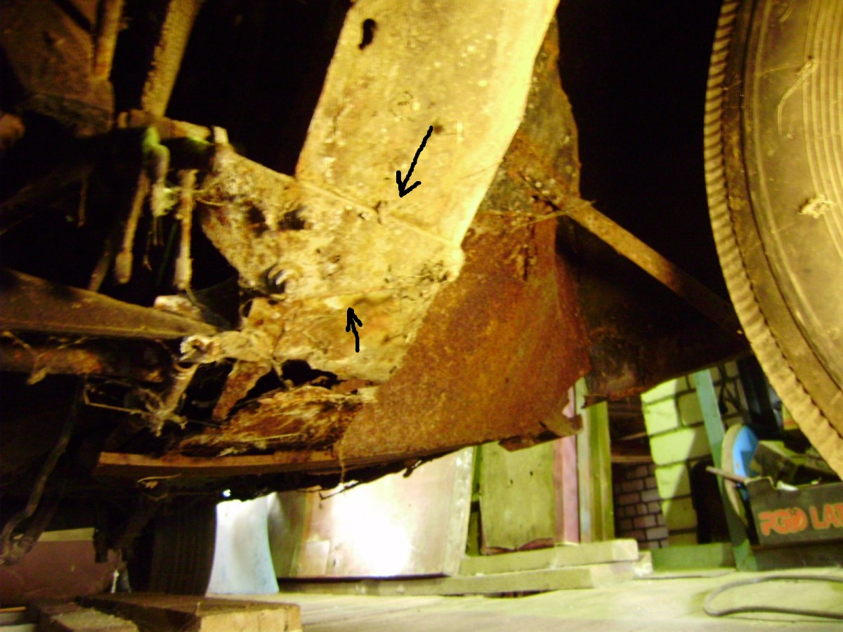

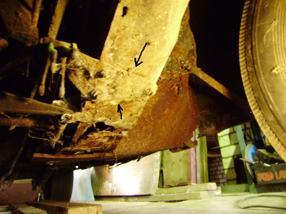

Ребята, подскажите пожалуйста, где именно на лонжероне крепится кронштейн тяг переключения передач? У меня просто убрано родное переключение, да и КПП стоит от ГАЗ-24, вот хочу вернуть родной механизм обратно. На лонжероне ожидал увидеть 3 отверстие, но не увидел :)
Очень было бы замечательно, если покажете на фотографии :)

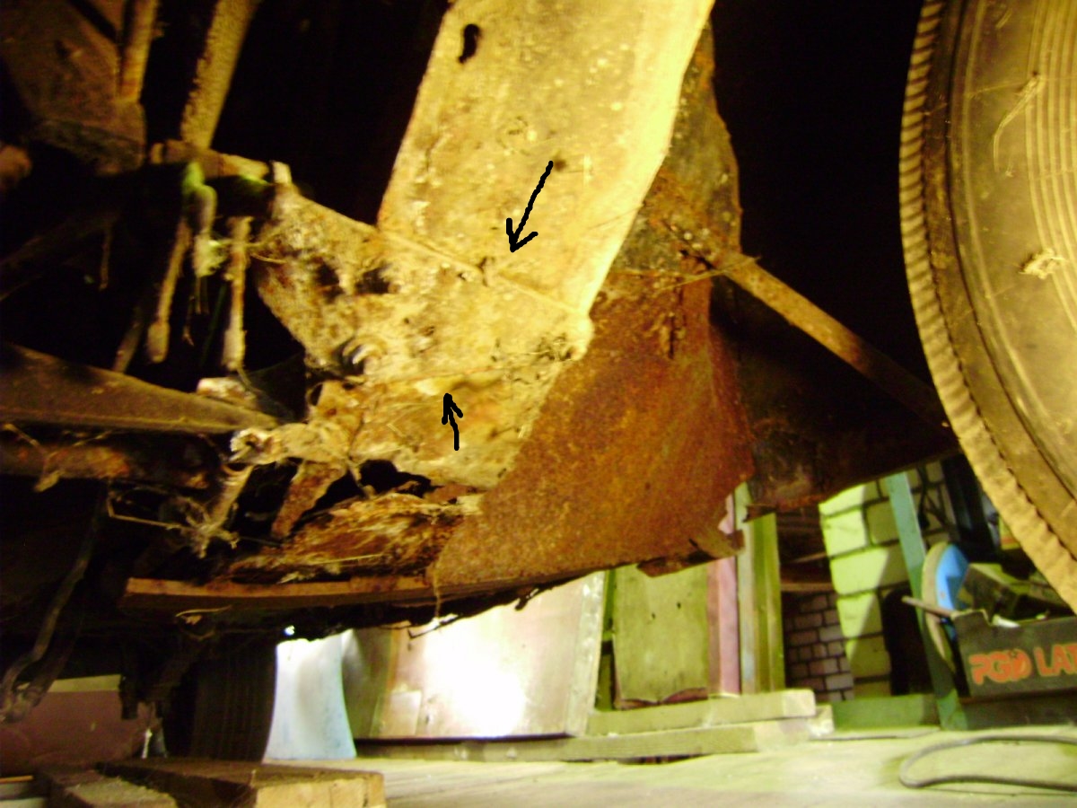

Фото нет но 3 отверстия на Левом лонжероне присутствуют

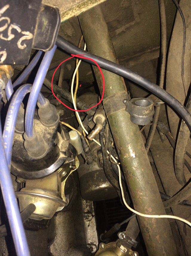

Вот суда нужно тяги перепроектировать (точка в центре круга)

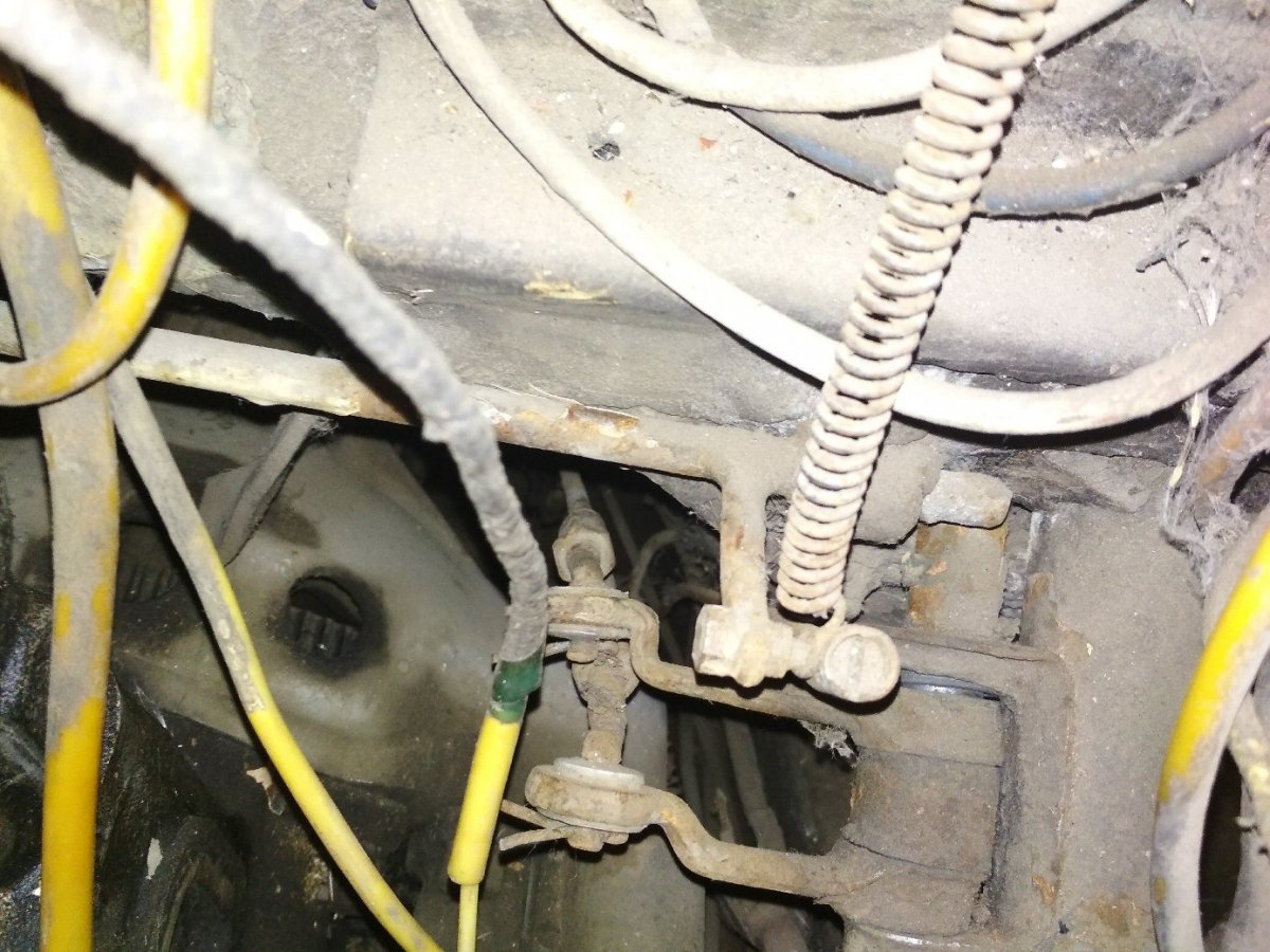

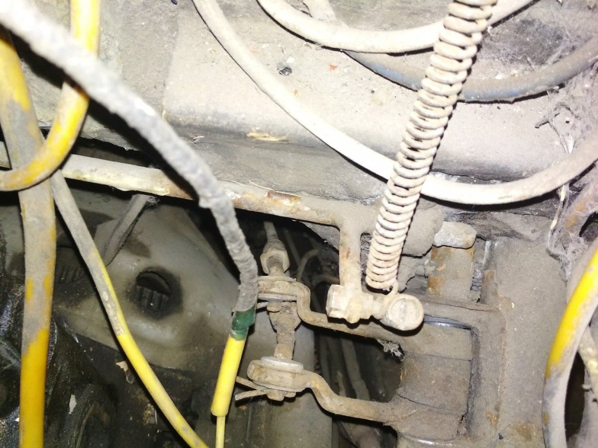

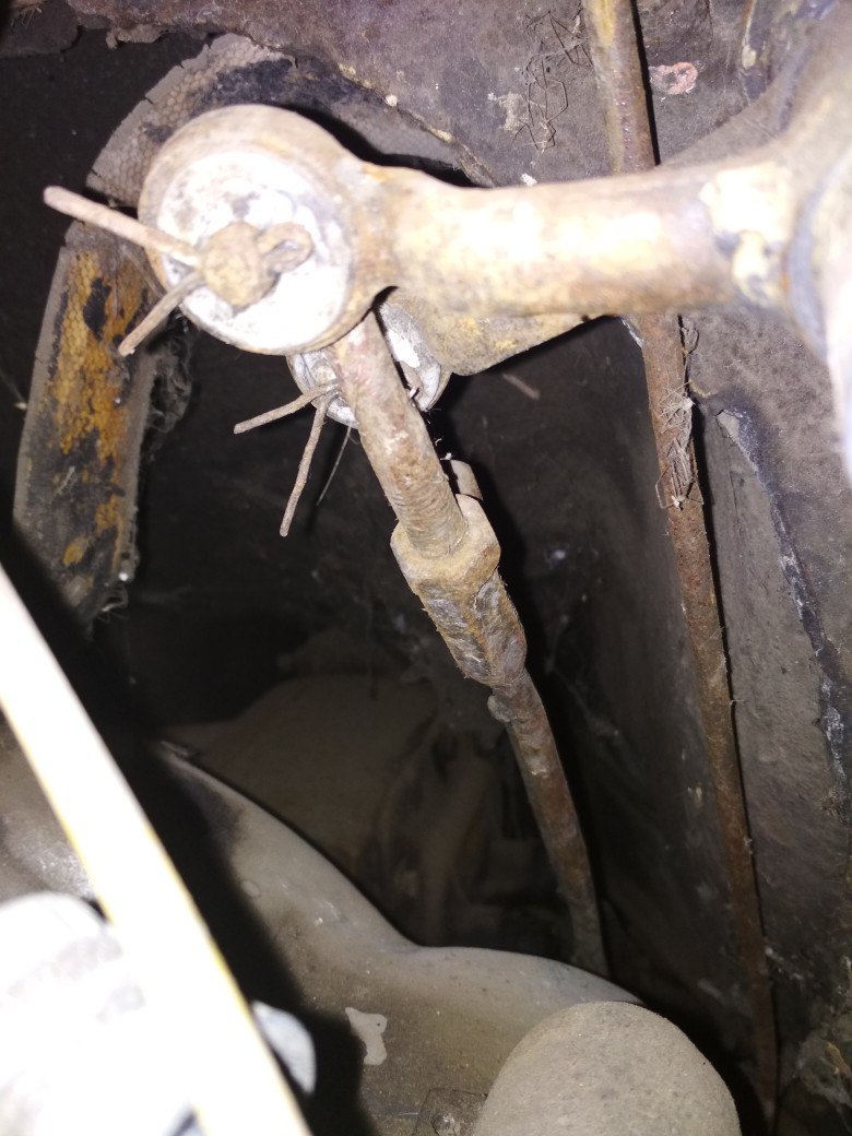

Вот такое нашол фото у себя. Поставлено г21 все работает.

Тяги однозначно без доработок сразу не станут, это нужно понимать. Мы берем только принцип от 21 волги. Поставь для начала подрулевое переключение, кочергу-вал лучше от 21 она покороче чем м20 и будет ближе к моторному щиту. Будет легче трассовку тяг к кпп прокладывать. Когда в под капотом будут кулисы вала переключения, ставь коробку с рычажками. Алюминиевой проволокой можешь прикинуть форму, длину тяг переключения. Подгибать, укорачивать или удлинять все равно прийдется, можно заложить резьбовые втулки, чтоб длиной играть.
Нужно просто начать переброску агрегатов или в автокаде линейно спроектировать)))

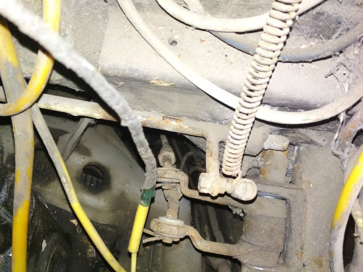

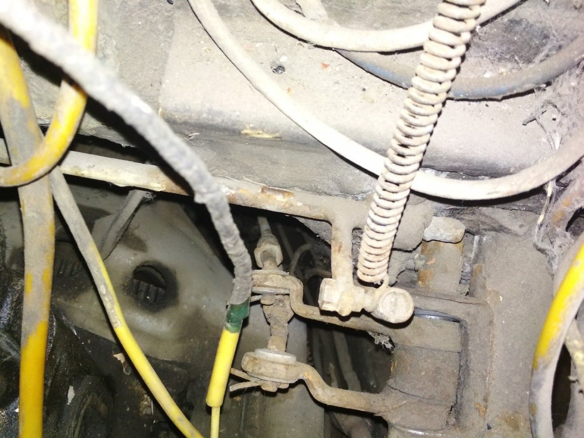

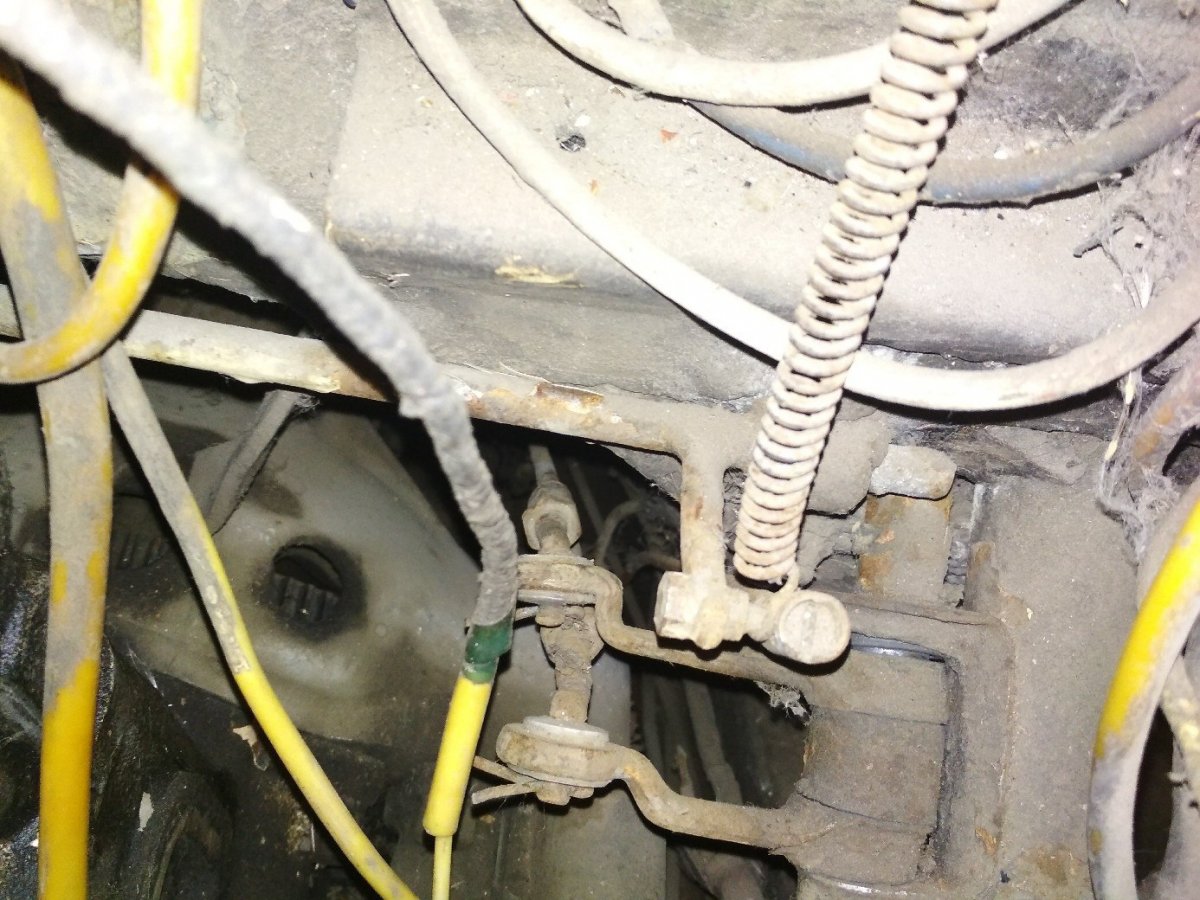

Тут у тебя в теме есть твои же фотки системы 21 с донора, а что там не нравится?

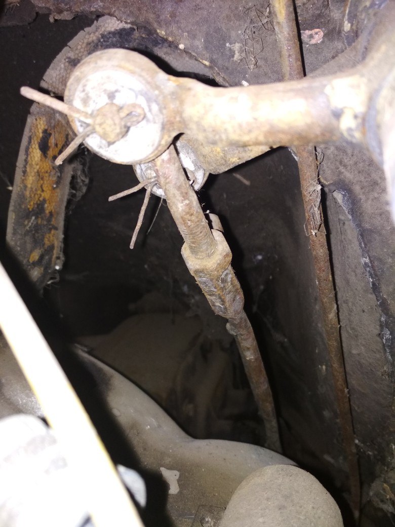

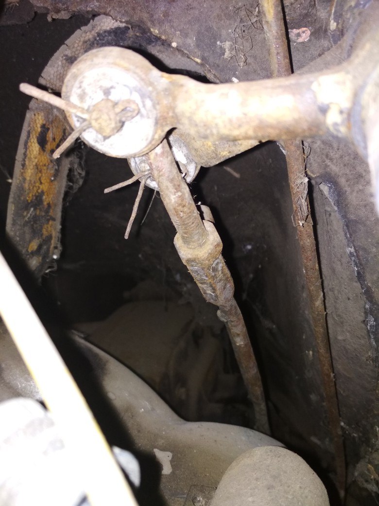

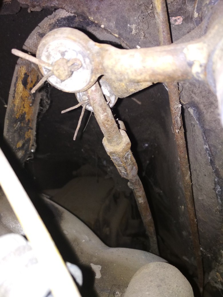

Посмотреть вложение 135427 Посмотреть вложение 135428
у меня и м20 и 21я коробка, кардан есть прямой и есть с подвесным. Тяги тоже разные есть.

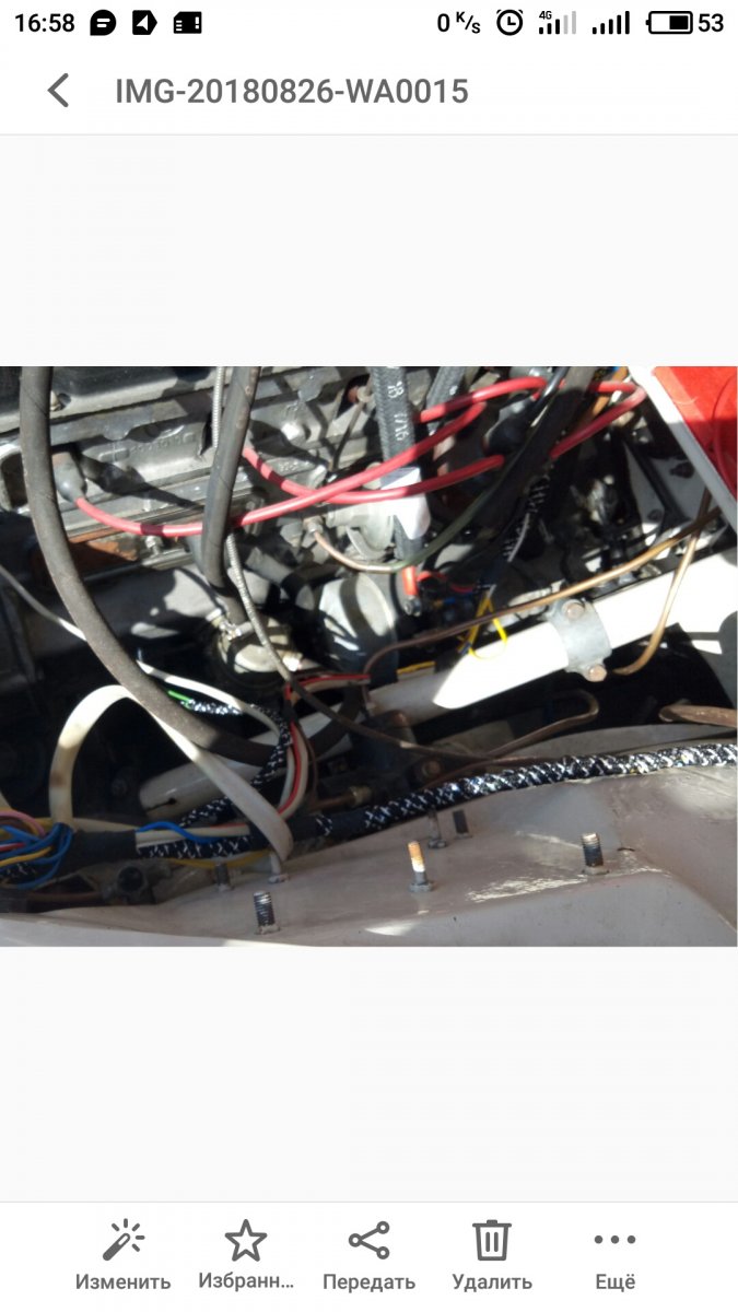

Просто на доноре как-то все удачно было поставлено, там не мешался ни ГЦС, ни механизм тормоза. Там был аккуратно заколхожен двойной цилиндр от Волги, от которого аккуратно шли трубки.
А у меня непроглядный лес из шлангов, трубок, механизмов и тд...

по твоей фотке как будто двигатель стоит ближе к радиатору, картер сцепления уже торчит под капотом. А у меня стартер чуть ли не упирается в моторный щит...
