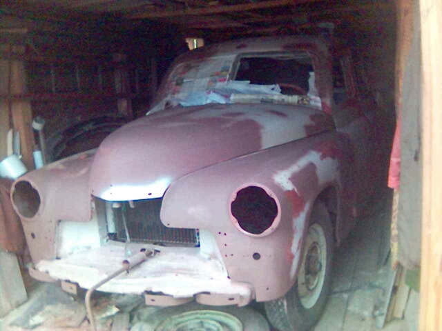

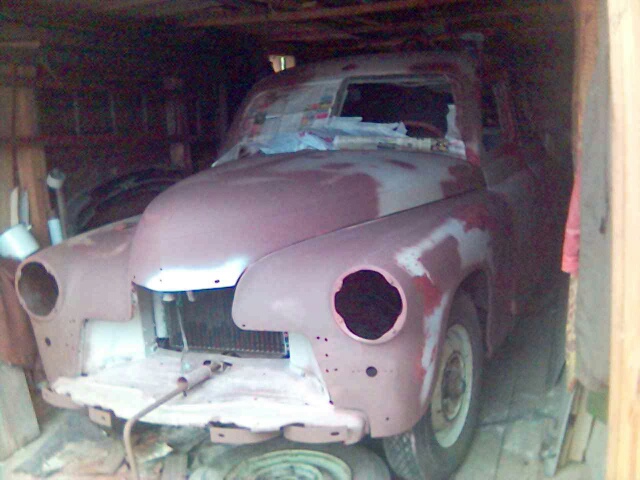

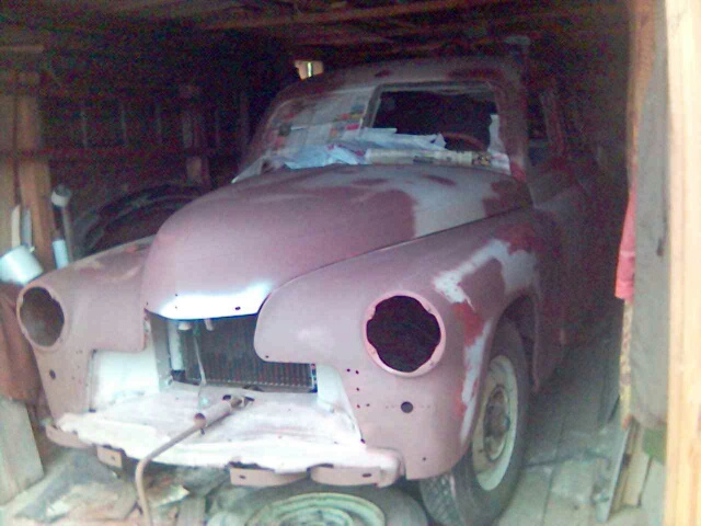

Добьем до двух Победоводов. Нитрой не красил,но гф21 грунт пробовал. Одно крыло у меня в нем переднее, а сверху Краска мобихел. В гараже зачищать всю машину до металла я не решился.Короче вроде все нормально но есть одно НО. При сильном ударе камешка например краска в этом месте отлетает. ( Чем она до меня крашена была не знаю, сверху старая краска была с низу свежая глянцевая. Вот все заматил ,вывел и сверху Мобихел. Адова смесь.Я решил так.Возможности по другому небыло.
