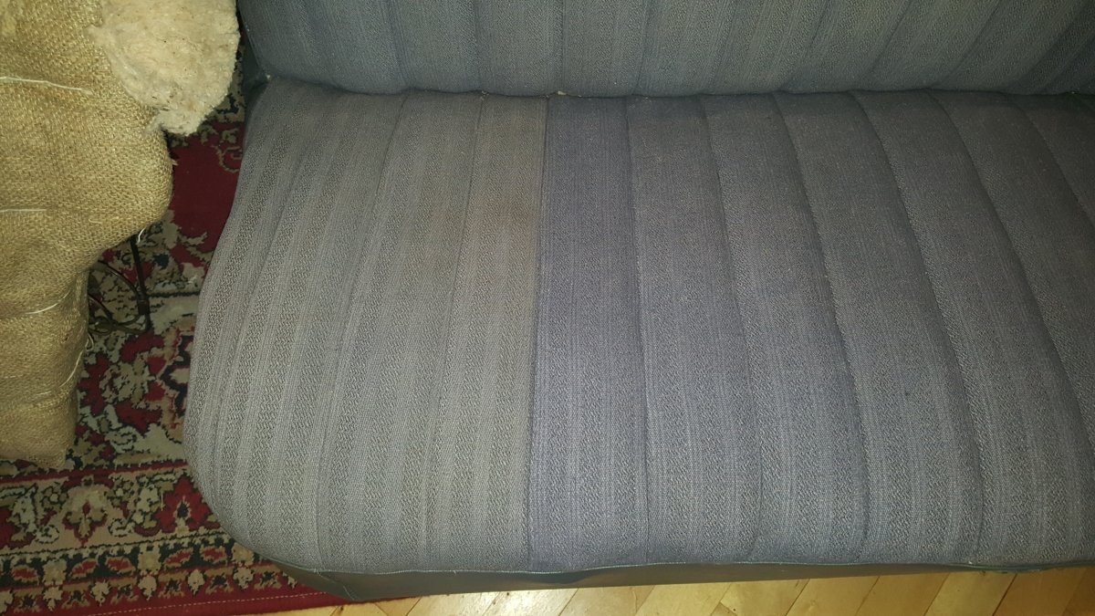

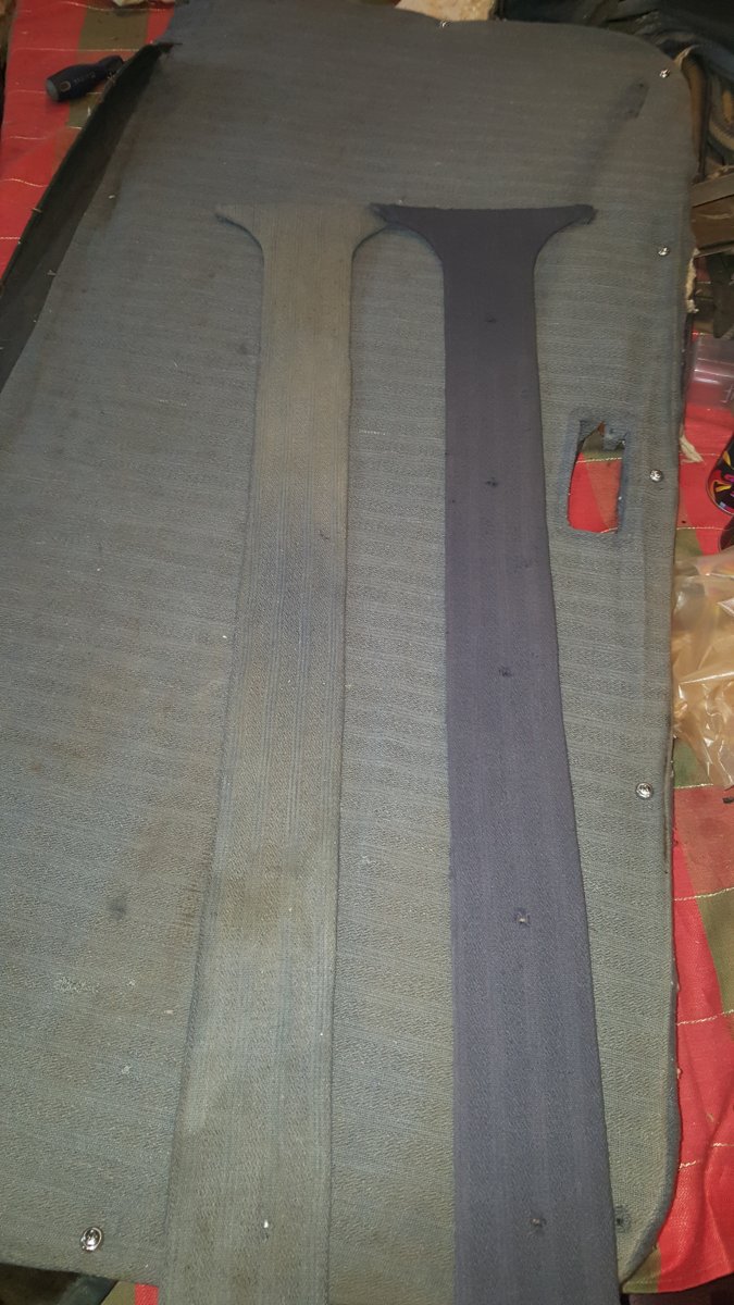

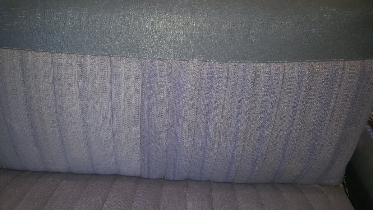

В процессе, для общего понимания. Обшивка стойки до и после покраски. Конечно может такой вариант понравится не всем... лично для меня родной салон лучше любого нового...

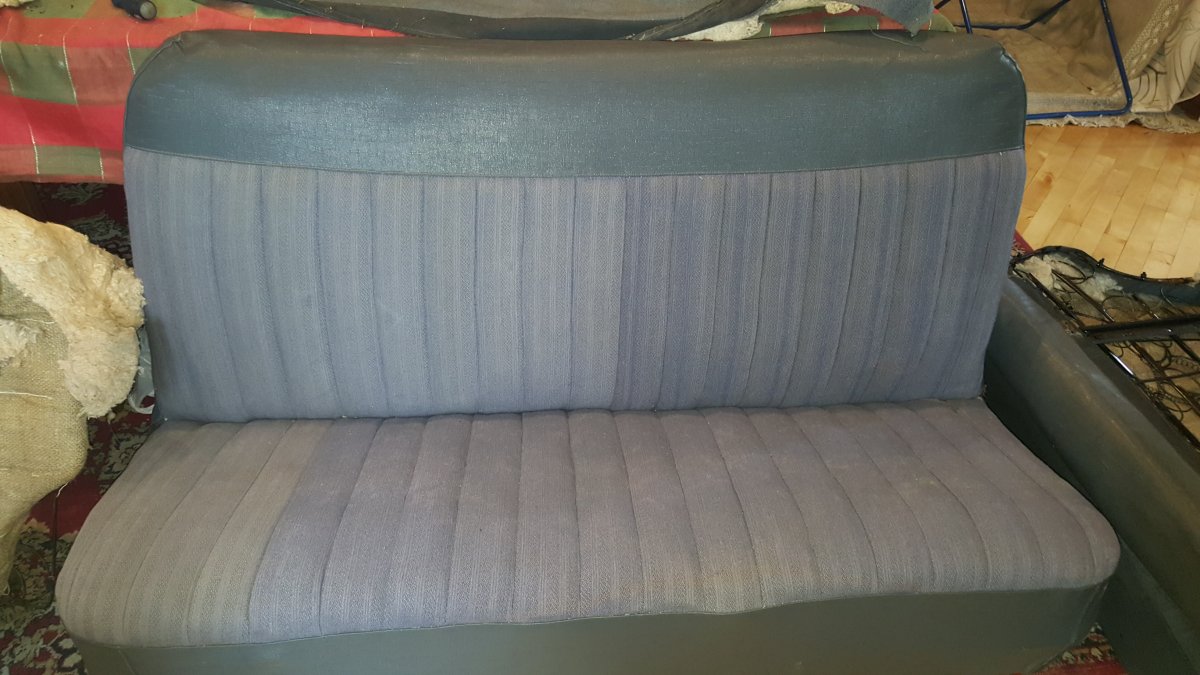

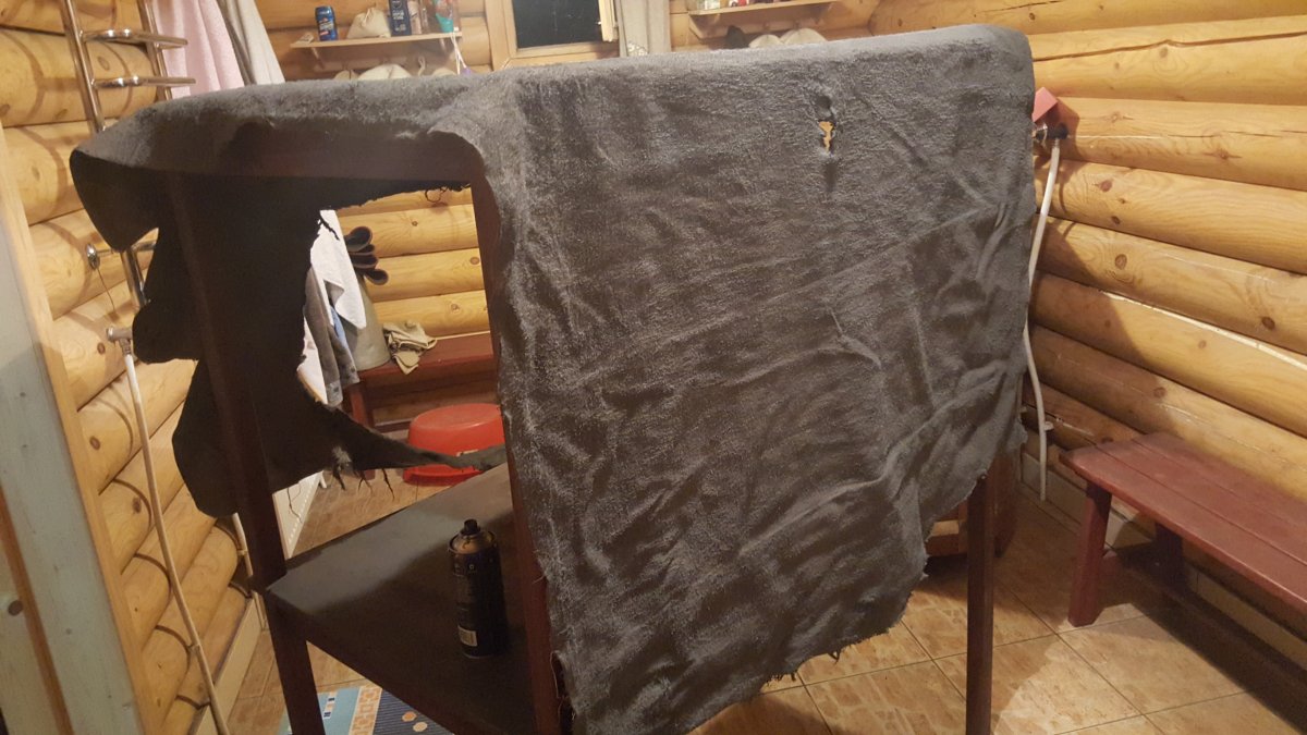

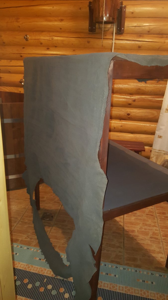

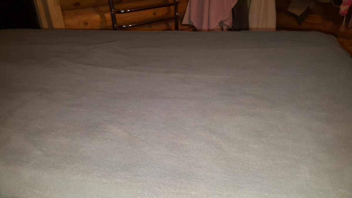

Подготовленный к покраске диван, на фото видно внедрение родного материала от другого салона...

Legar, а краситься такие сиденья не будут? В смысле светлой одежды пассажиров?
