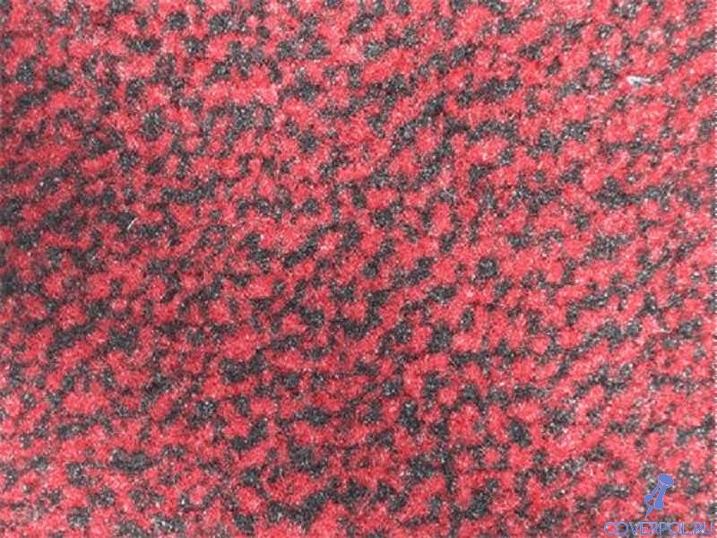

Обыскался, не могу найти ковролин красного или близкого цветов, салон красный и ковры такие же хочется. Может кто, что, где знает, надежда на интернет магазины, ибо по месту глухо и пусто.
более всего подходит по внешнему виду --

Салгир, ковролин по твоей ссылке, очень паршивого качества.
Если послюнявишь носовой платок или палец, и потрёшь изнанку его, то псевдорезиновое покрытие с изнанки слазит, как переводная картинка.
Зайди в магазин и попробуй потереть.
так-же на нём, очень выраженный рубчик, что не было ни на Волгах, ни на Победах.

То, что я дал ссылку в предыдущем сообщении, , про влаговпитывающее покрытие --PERU он очень близок по внешнему виду и для Волга и Победа.

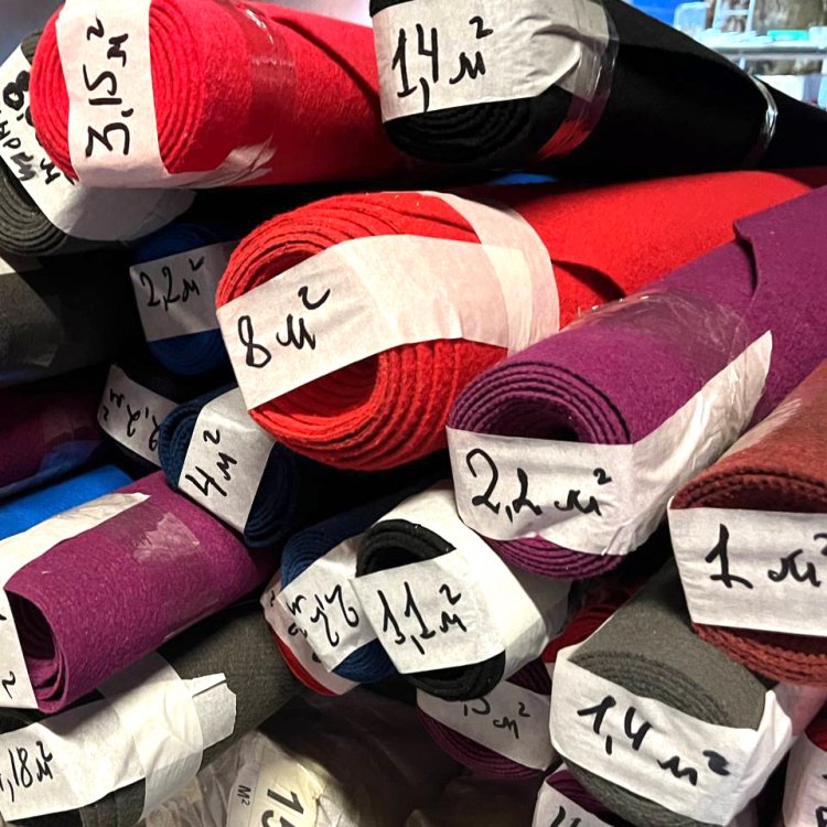

ковролин выставочный
По картинкам не понять, как он на ощупь, плотный, облегающий или совсем никчемный?

Рубчики на некоторых деталях --вдоль, а на некоторых поперёк.
Да, на среднем коврике, самый верх. Но мне интересно мнение по материалу, Вы ведь в теме.
Мнение по материалу именно по этому, красному , я высказал в предыдущем сообщении.
Этот материал, это тот к которого слазит от влаги подкладка.
