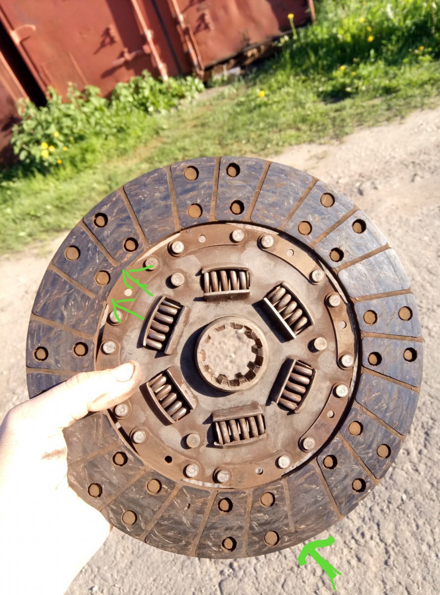

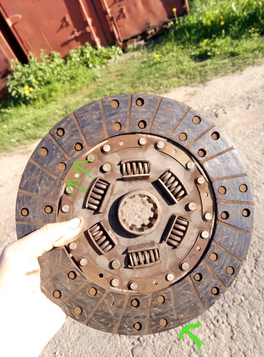

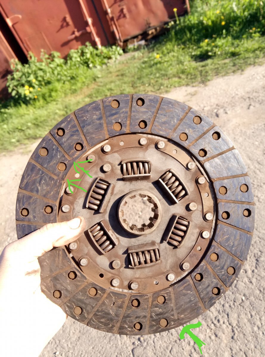

так узать можно до заклёпок или до того как он станет ровным? Я где то читал что если вот эти "лопасти" стёрлись то типа уже нельзя юзать.

На твоем фото видно неровный износ диска сцепления,в некоторых местах потёрты линии,в полне возможно что уже диск начинает немного подбуксовывать(но ты этого пока не ощущаешь при езде,он ведет себя как обычно но уже есть буксование)
Под нагрузкой большого крутящего момента, фрикционные накладки стачиваются и становятся мало эффективными. По мимо всего прочего сильная истертость накладок, приводит к высокой вероятности повредить маховик двигателя.Сцепление начинает буксовать,(повторюсь)но водитель еще не ощющяет этого,растёт температура выше нормы,и тут начинает съедать как накладки так и корзину с моховиком!
Первый здаётся диск сцепления,и тут уже водитель ощющяет что буксует конкретно сцепление.
Еще в постоянном процессе фрикционного трения, температура диска сцепления может достигать порядка 200-300 градусов, что не благоприятно сказывается на стальных пружинах. Они теряют свою эластичность, лопаются, становятся короче. Производительность их падает.
На твоем месте диск поменял бы,он уже на 75% изношен!
Плюс обрати внимание на корзину,нет ли темно синих пятен на поверхности и волн,если есть желательно тоже заменить.
Так же смотри маховик,нет ли линий в виде волн на метале и также темно синих пятен.
Измерять диск правильно в том случае,если у тебя новая машина и это первая замена диска сцепления(ну или новый маховик с корзиной в комплекте)!
Если у тебя там уже рабочий маховик и рабочая корзина так что замеры отпадают!
И еще если сцепление ловит в самом полу это хорошо,если в середине это первый признак что диск на 60% изношен,если ловит в самом верху это уже кранты диску и он подбуксовывает(но водитель этого не ощющяет))))

Ну у меня и было всё новое шлифованы маховик и новая карниза и новый диск... На карнизе есь немного волнистость, на маховике не рассматривал...
Не понял про низы верхи, я регулирую время от времени шток сцепления по мере износа так что у меня начало включения всегда примерно в одном месте, или о чём речь?

Вобще заменил один раз диск,выставил шток,через 30т км можно еще раз подкрутить шток,и на этом все!
Три четыре раза подкручивать нельзя,вторая подкрутка штока говорит о том что диск уже имеет выработку по толщине,по рельефу лестницы,по площади волны!
Тем самым эти все неровности начинают такую же картину рисовать на маховике и корзине.нужно короче предвидеть эту беду и предотвращать.
меняю диск через 50т км,вне зависимости от износа,корзина и моховик уже проехали 170т и поверхность нормальная!
Раньше ездил 100т км,но потом менял и корзину и диск,моховик тоже был в плачевном виде!

Этот диск прошёл 15 000 - 17000 примерно.

Причин много может быть,нужно смотреть корзину и моховик тоже.
1.Биение при трогание было?
2.корзина может левая попалась!
3.неправильно выставленный шток,тоже может такое сотворить.
На твоем диске сцепления одна сторона неровномерно изношена,так не должно быть.
