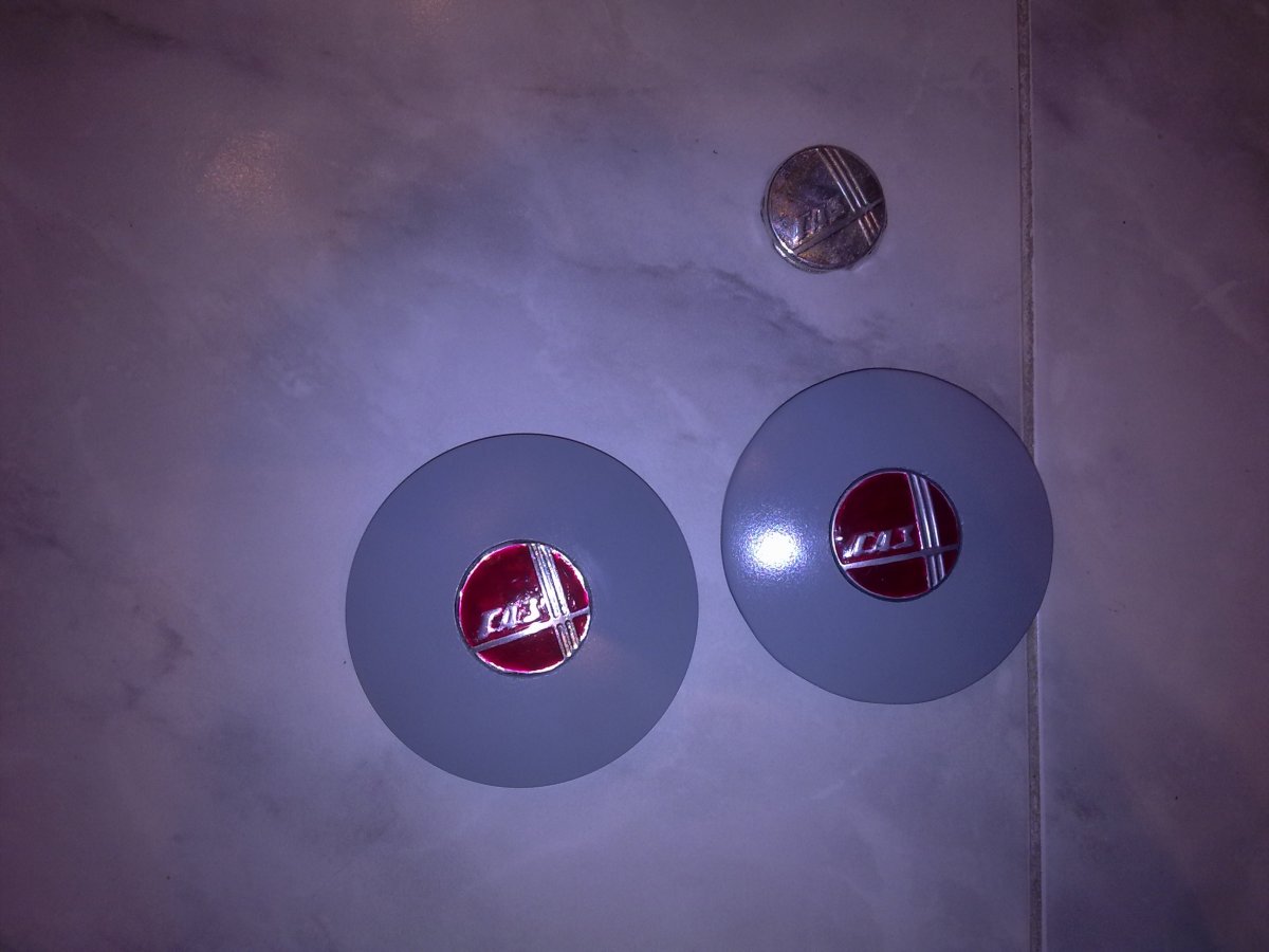

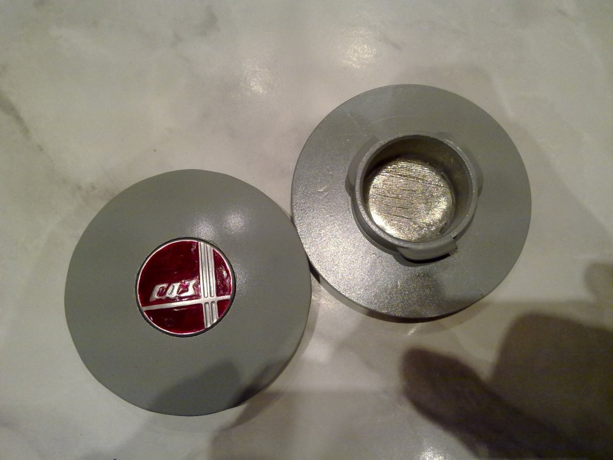

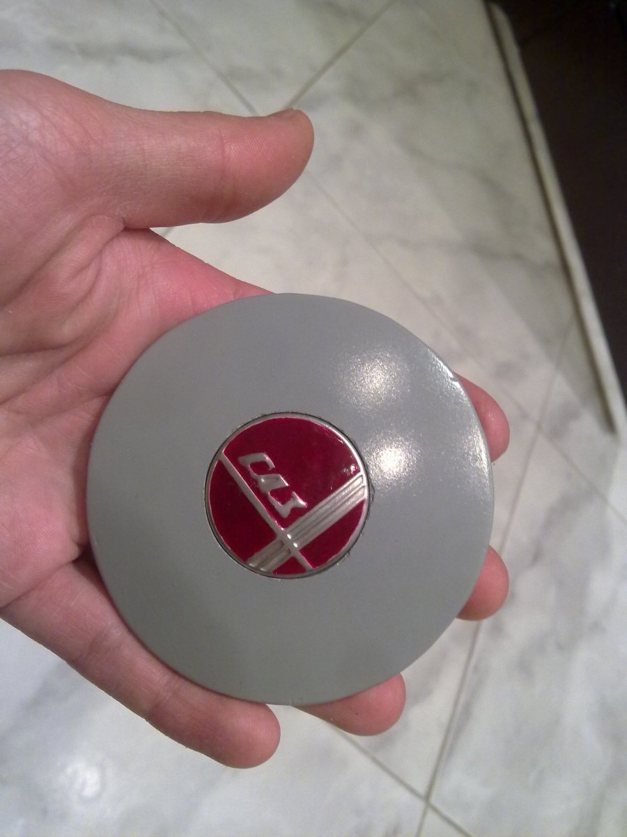

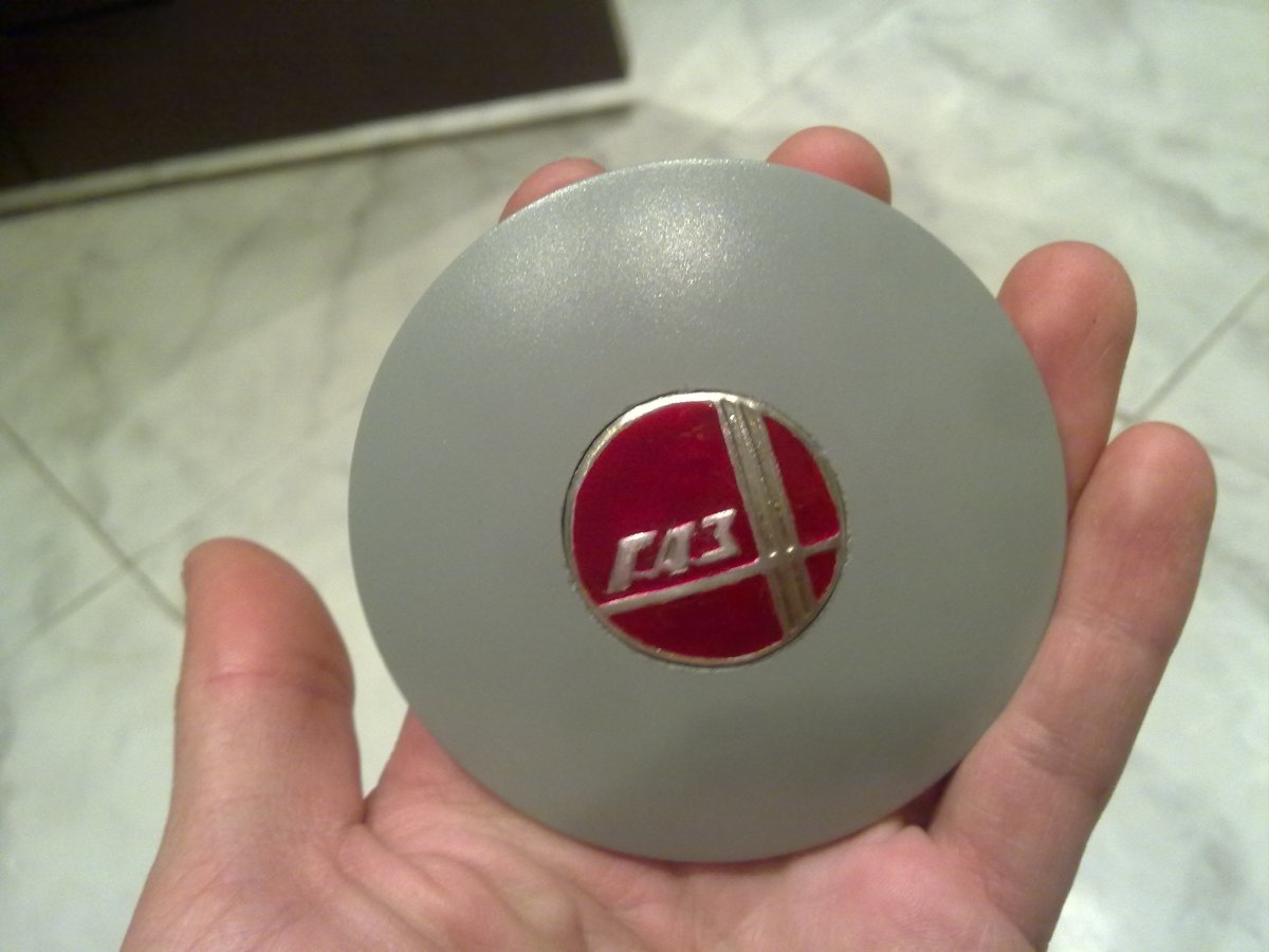

Не для продажи, забавы ради. Не знаю куда лучше было поместить данную тему, пишу сюда дабы поделиться творчеством. Вечера зимой длинные, темнеет рано, делать нечего, а мыслей хоть отбавляй. Таким образом решил изготовить в домашних условиях парочку кнопок руля на подобие победовских. Для этого взял обычные черные кнопки УАЗовские, ну а так же ЗИЛ, ГАЗ, автобусы старые, трактора, где их только не ставили. Ну а дальше находится центр с помощью циркуля, размечается и сверлом пёркой делается нужное отверстие. К сожалению на Победах не делали такой пластик как на этих черных кнопках, он вечный и очень прочный, сверлится тяжело и колется, поэтому нужна аккуратность. Просверлил, обработал, покрасил, покрыл лаком, готово. А вот с центральной частью сложнее. К сожалению оригинальной вставки у меня нет и хорошую форму снять не с чего. Пришлось пользоваться заготовкой которая уже лет 10 валялась и немного уже потеряла свойства, но все же удалось залить несколько болваночек и затем вставить их туда. Пользовался подручными материалами, поэтому красный лак для ногтей конечно же лежит не ровно, а кнопки серые, потому что была только серая краска)) Если у кого-то есть убитая оригинальная кнопка или вставка, то приобрел бы для изготовления полноценной хорошей формы и дальнейшего эксперементирования.
