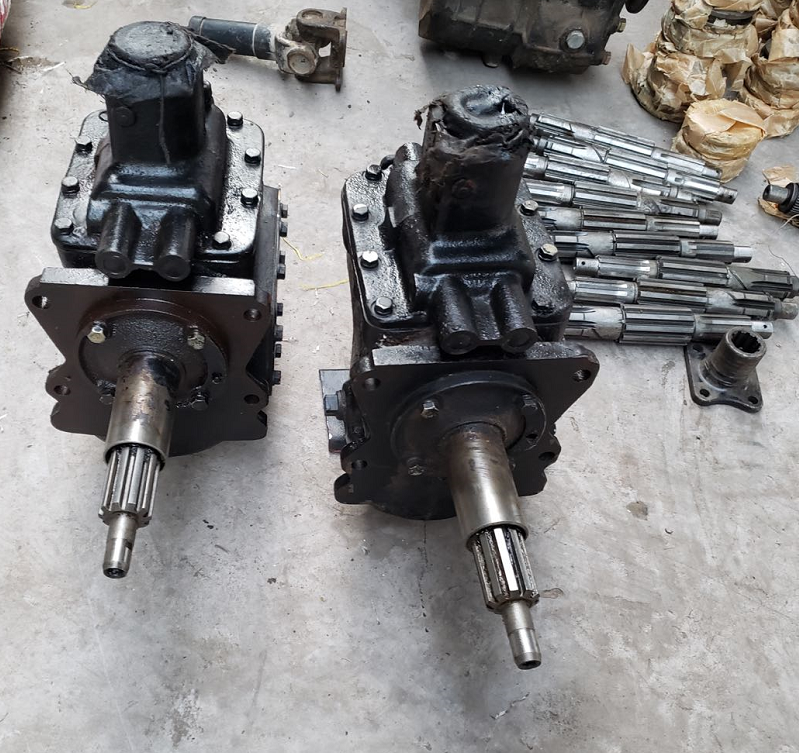

Случайно наткнулся на такую вещь - https://www.drive2.ru/l/471293565692019367/
Судя по всему, это КПП - аналог нашей от УАЗ-469, только с "нормальной" кулисой. Кажется, популярна среди владельцев ГАЗ-69. А что если установить такую же на победу?
5 045
3 185
33
В мотор она воткнется скорее всего без вопросов
Вероятно редуктора спидометра на ней нет, так как на уазе он на раздатке. На фото нет фото сзади, поэтому вопрос открыт. Первая передача "тракторная", на асфальте будет не нужна скорее всего.
Если прям нужна нормальная четырехступка с рычагом в полу? Как вариант - Кпп ГАЗ-24 с крышкой от РАФ. Будет бюджетнее, даже с учетом обрезания кардана.

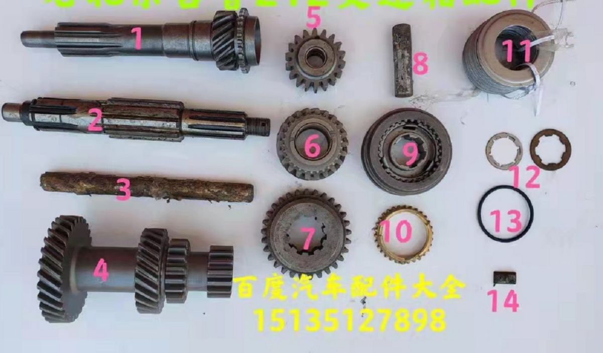

Это 3-х ступенчатые КПП от BJ212. Должно быть аналогично М20, только без привода спидометра.
Цены: 150$ за новую КПП, 25$ за пару ПВ + ВВ. Но пока не ясно с доставкой. Везти нужно из Шанхая. Валы мне ещё коллеги могут по почте отправить, а вот целиком КПП нужно транспортной компанией и то что я нашел очень дорого.

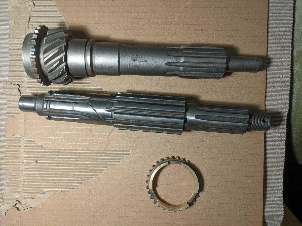

Не прошло и месяца как я получил детали. В общей сложности, потратил 7 т.р., что очень дорого, и в основном из-за доставки.

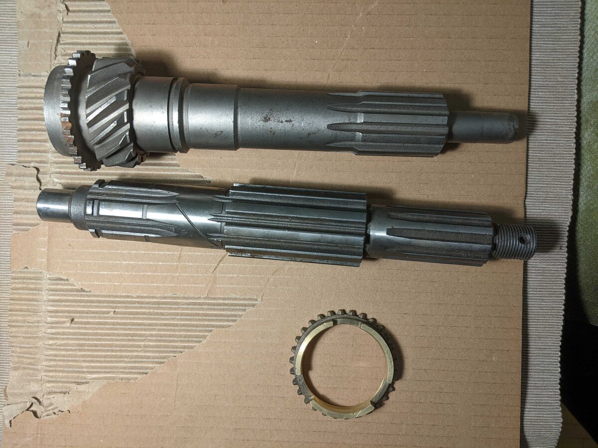

Результат - смешанный. Первичный вал имеет небольшую поверхностную коррозию внутри где ролики, что очень плохо. Пока не знаю как это грамотно убрать. Также, вал имеет матовую и слегка шершавую поверхность буд-то его чем-то покрыли. Я видел такой эффект на восстановленных импортных запчастях. Однако, выработки на нем не видно. Видна сварка как раз в том месте где ролики. Будто его расточили и завтулили. Но шов явно машинный. То есть, вероятно это такая хитрая технология производства. В общем, не знаю, на всякий случай, у меня ещё есть один новый первичный вал с Авито.
Вторичный вал, на вид в идеальном состоянии. В выходные, как только доберусь до гаража, проверю что там с контрольными замерами :rolleyes:
Ну и конечно, почта россии - непобедима.
5 045
3 185
33
Вал выглядит как будто после песка. Зачем так, не знаю, но впечатление по фото именно такое.
Что касается коррозии поверхности под ролики - скотч брайт золотистый плюс керосин. Тереть нежно и долго. Скотч-брайт уберет оксиды, а живой металл не тронет. Не раз так обрабатывал новые лежалые штангенциркули и тормозные цилиндры. Результат может порадовать, если ржа глубоко не залезла.
