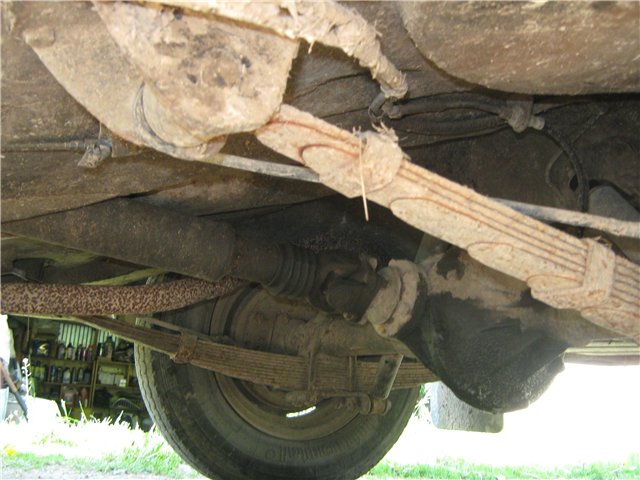

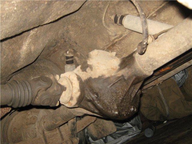

подскажите от чего сюда подойдут втулки?? и какой кардан можно поставить.? машина победа. мост такой. кпп 69 или победа

Втулки амортизаторов и рессор от автомобиля"Волга" 24,2410,31029,3110. Рессорные надо будет немного обрезать, они чуть длиннее.
рессорные втулки а диаметр подойдет? тоесть от победы и от 21 не встанут. можно простые волговские.

Re: Каскад вопросов
+1, от чего этот мост?
не знаю сам :( может 21, вот спрашиваю что подойдет какой кардан какие втулки. но едет прекрасно.

Re: Каскад вопросов
Судя по площадкам рессор , 21.
А почему кардан наоборот стоит?

Re: Каскад вопросов
А не от газ-69 случаем мост?
Re: Каскад вопросов
очень похоже что от ГАЗ-69 или УАЗ. Тогда передаточное число должно быть как у победы вроде...

Re: Каскад вопросов
Действительно. Не разглядел. А площадки у них тоже узкие. Но на УАЗ (ГАЗ 69) опорные диски на 6 болтах. 21 на 4х.

Re: Каскад вопросов
Мост от "Варшавы" или от Жука с переваренными площадками
под рессоры.

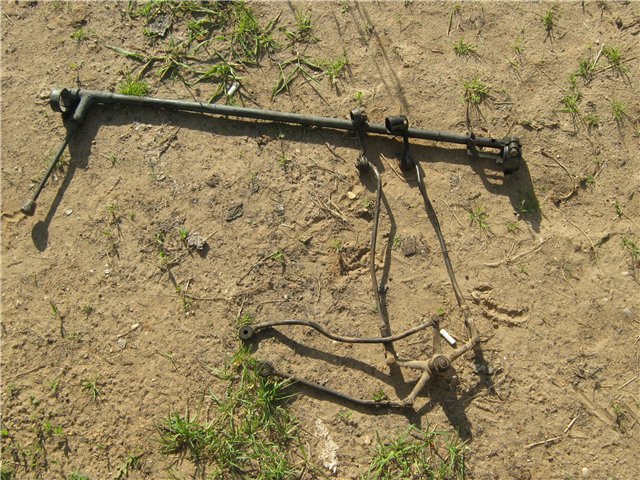

Re: Каскад вопросов
подскажите каких деталей не хватает в приводе кпп.?

Re: Каскад вопросов
Не хватает штифта соединения нижних рычанов и вала, также нескольких регулировочных шайб, в остальном все на месте.

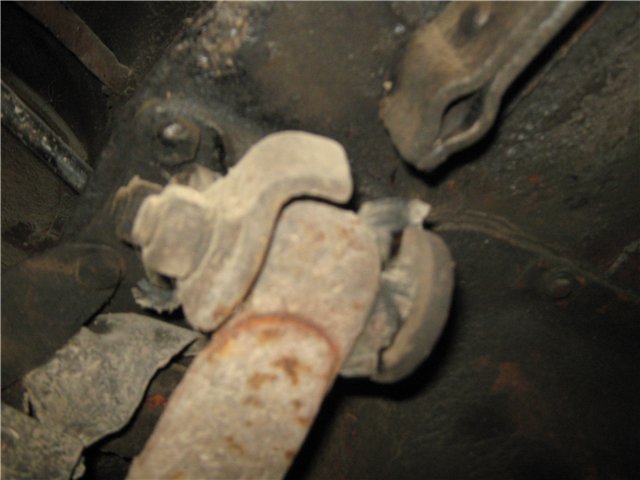

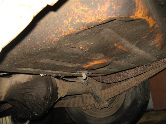

Re: Каскад вопросов
А можешь сделать фото крепления задних амортизаторов? Как они там держатся?

Re: Каскад вопросов
с низу или с верху.
