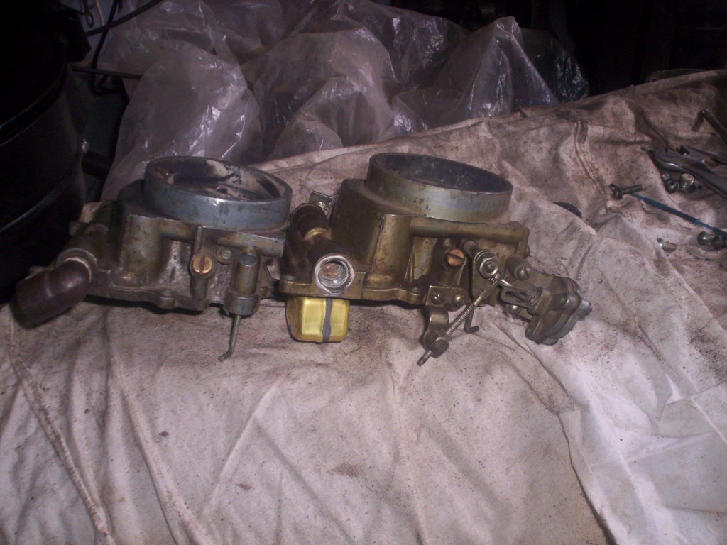

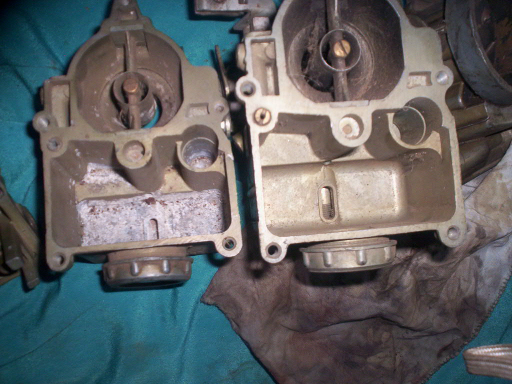

Дело идет к заводке двигателя и вот такая мешанина из разобранных карбов
к124д
129в
129
129с
Запускать буду на к131 он хотя бы в сборе . вопрос у меня по 129с кто встречался с сей странной конструкцией с ускорительным насосом непонятно ?

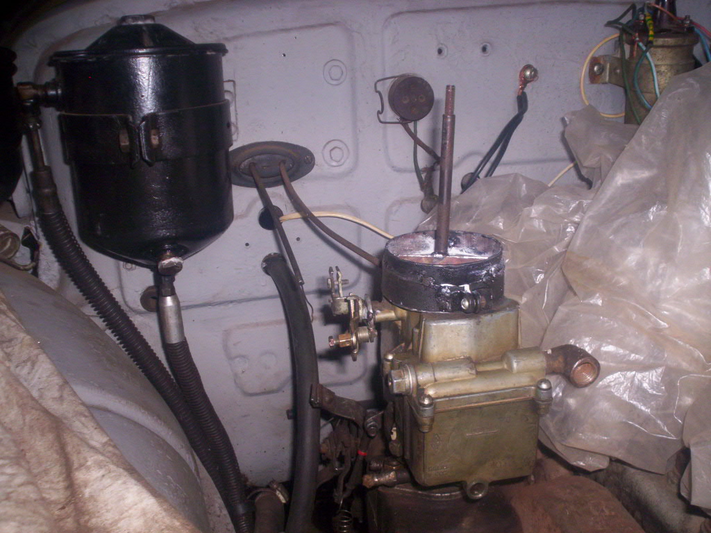

В 131 карбе подобрал другую верхнею часть без вакумного привода воздушной заслонки. под фильтр переходник

Нашол инфу по по карбу 129 с на 69.ru . применялся на станционарных движках там ускорительный насос не нужен .
