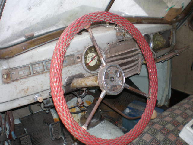

Замок зажигания (гайка круглая,фикструющая) торчит из панели -треха, утоплен - двушка.
13 331
5 600

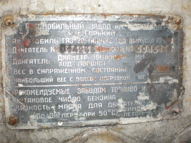

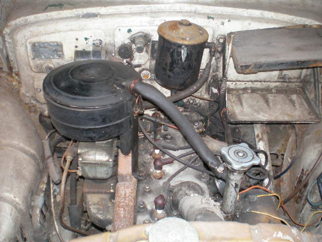

АААА ! что это с моторным щитом!!! АААА 48 год????
13 331
5 600
гайка то утоплена, это видно, а табличка, то ТАБЛИЧКА ГДЕ!!!! и фильтр на моторе!!!!
13 331
5 600
13 331
5 600
как то и номер кузова налеплен на олове на щите сверху по раннему...
13 331
5 600
ФОТКИ МОТОРНИКА В СТУДИЮ!!!!!!!!!!!!!!!!!!!!!!!!!!!!!! :shock: :shock: :roll:

13 331
5 600
нет ну, а масляный филтр ТО то где, а? Может коллеге повезло???
13 331
5 600
закрашена -не беда, отмыть растворителем аккуратно можно, приложи тряпочку с растворителем и аккуратно снимай размягчившуюся массу
13 331
5 600
не, кислотой НЕ НАДО! просто 646 раствор-ль возми и размягчишь! потом аккуратно соскоблишь деревяшкой
13 331
5 600
а антенны то нет! ЭТО НЕ ТРЕХА! Очень похоже на 48 ой год, а это дорогого стоит! :p

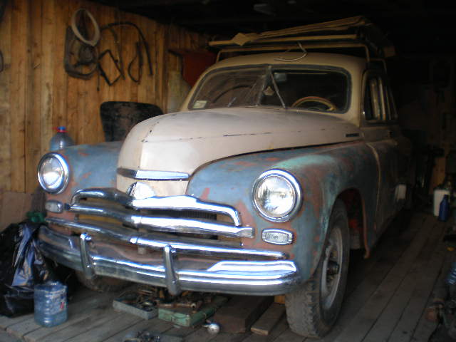

Была у меня машинка,по документам 57год.Таблички не было,номер кузова был выбит на стойке вод.двери.И небыло дырки для антенны. :(
На крылья не смотрите,они заменены.

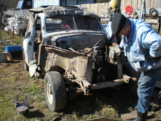

Был ещё донор,по документам 50год.На фото,плохо но видно что табличка на моторном щитке.Рядом ещё была площадка для ном.кузова,но пустая.Где был фильтр не знаю,так как стоял двиг.от УАЗа.
Получается,что в документах обоих машин, был неправильно указан год выпуска?
13 331
5 600
не важно какой двигатель сейчас, главное отстутствие заводского крепления бачка фильтра на щите, а на моторе только на ранних крепили!
