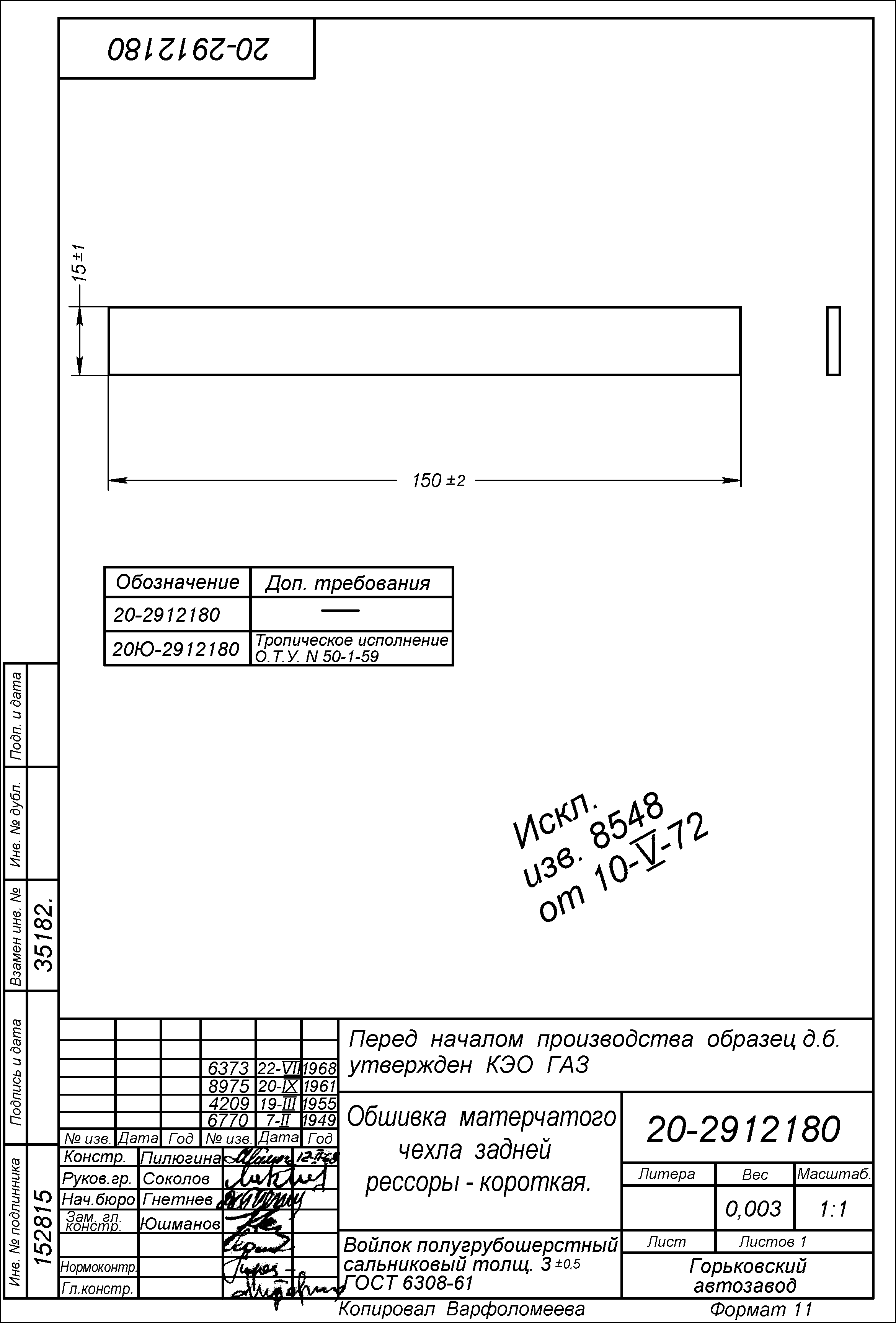

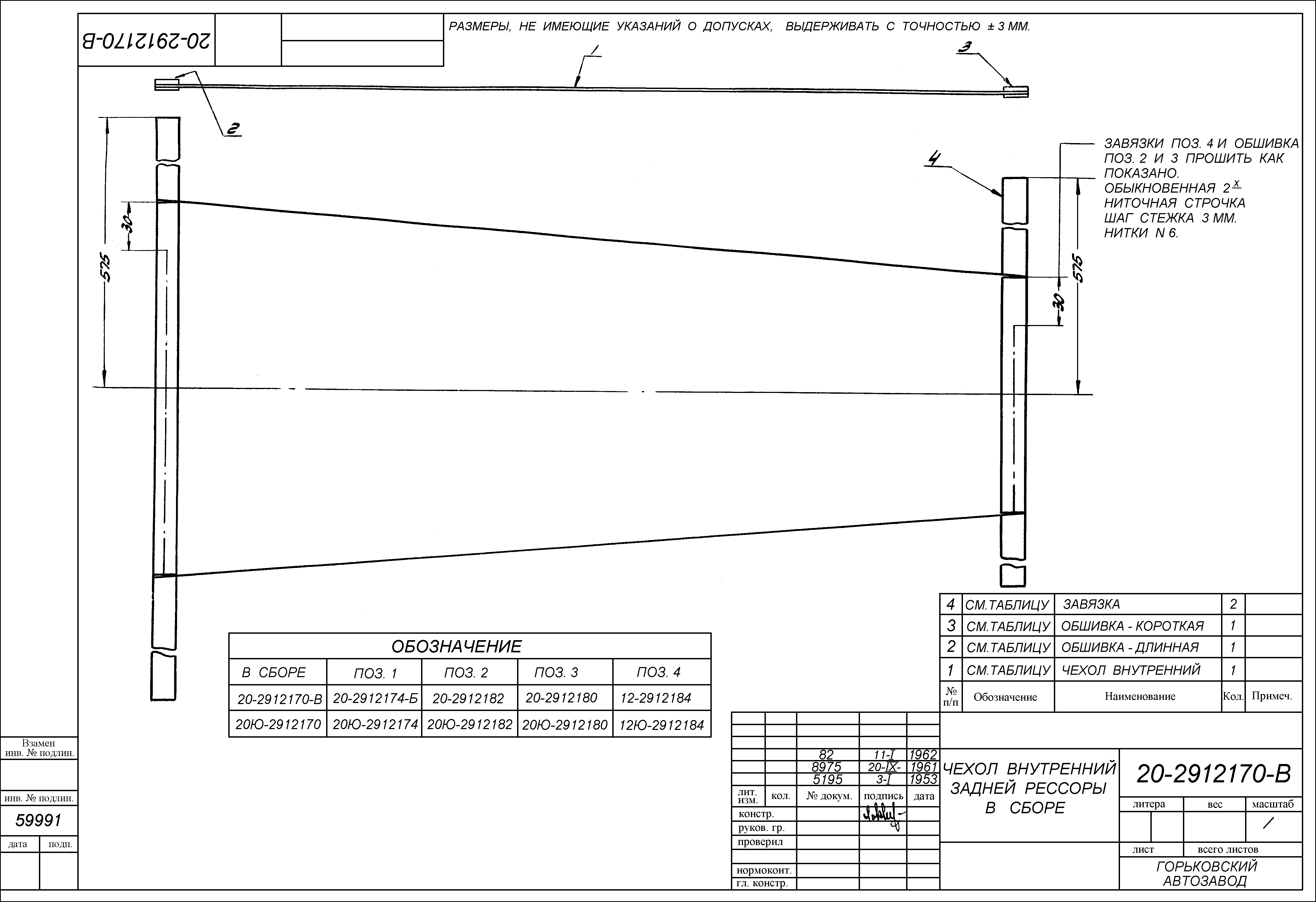

по поводу чертежа, почему внутрений? я так понял там чехлы на чезлы надеваются, типа двуслойные?
Второй чертёж это видимо как раз лента завязка )

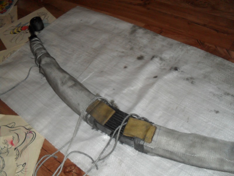

Я не стал замарачиваться...подьехал к пожарнои части .взял 2 метра гидранта (довольно прочныи материал) ..за бутылку пиво...Дома пошил ..все обильно внутри посыпал графиткои и завязал..

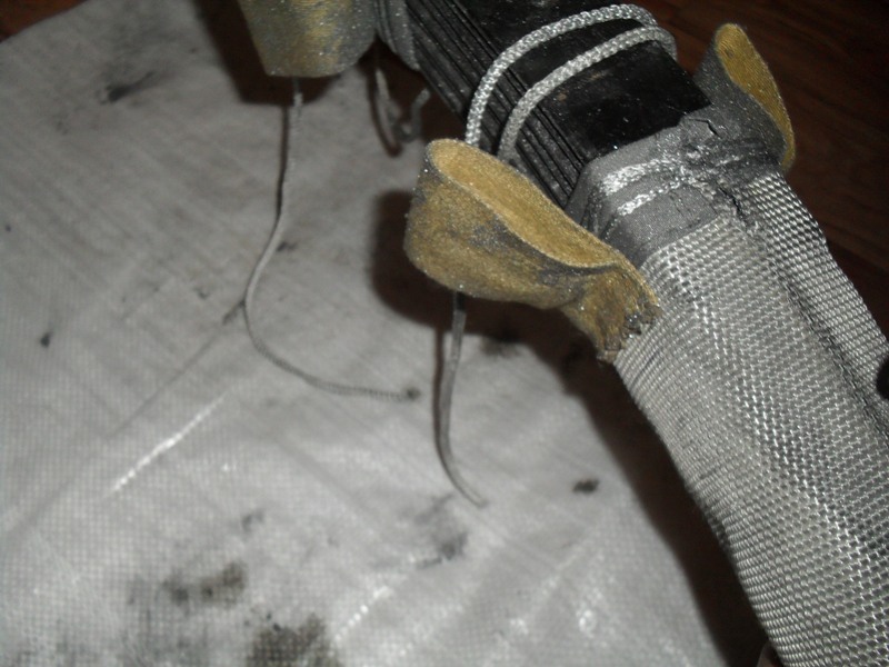

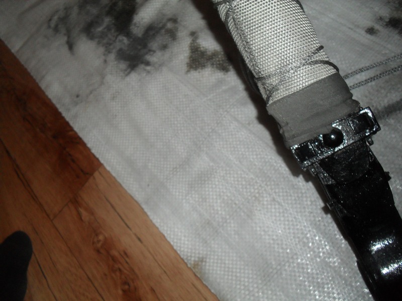

просто одел шланг-гидрант ...конец под ушко разрезал 6-7 см как под голифе..на концы прошил прочную ткань под веревки и крепление под стремянку..(гидранты есть разного размера и расцветки...хотел зеленыи но его не было) ...графитку использовал порошковую...(она жирная руки еле отмыл с моющим средством) салидол или литол не стал мазать принципиально..по любому пыль туда рано или поздно все равно попадет...и начнеться наждак...(это мое мнение) ..но лучше учиться на других ошибках... один знакомыи на 21 волгу все промазал литолом..одел чехлы...через 3 года рессоры сьело...потом начал использовать только порошковую графитку

не сторю возможно...на улице заржевеют и все ...а что делаеться под чехлами? кто его знает..но по словам бывалых ..в чехлах промазаные рессоры работают мягче...
именно промазаные или просыпаные?

рано или поздно втулки рессор все равно менять...за одно чехлы снять ..смазки добавить...(у моего знакомого чехлы через 20 лет развалились (он победу брал с новья) и рессоры были в идеальном состоянии..как обычно новые шить не стал и рессор хванило на 10 лет...износ и ржавчина проела

просыпанные...где-то по 2 стакана насыпал

не знаю ..может немного не аунтентично ..но скажу сразу..гидрант материал довольно прочныи...у знакомого на волге 8 год стоит..и даже вид не потерял..как буд-то вчера одели...хотя год назад тряпку и веревки поменял (подгнили) а гидранту ничего
