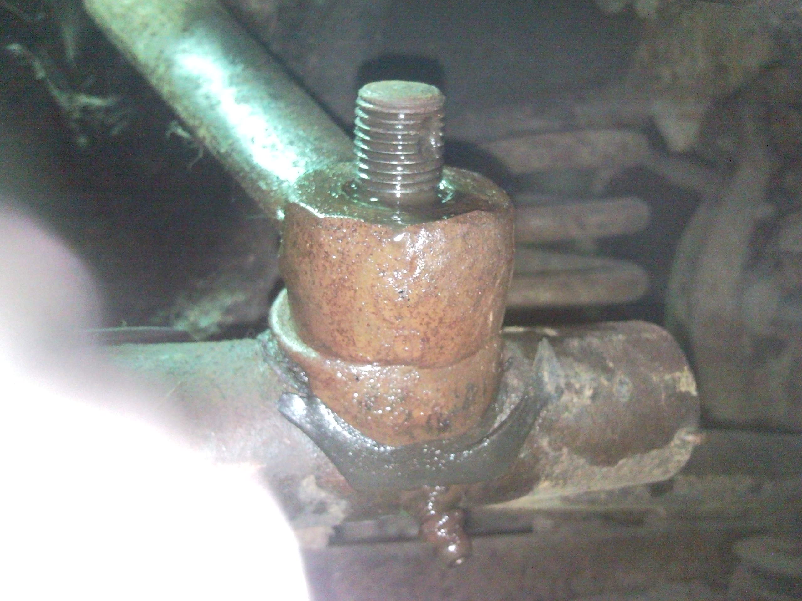

Как выглядит съемник чтобы спрессовать рулевой палец? Не хочется варварски кувалдой..... Спасибо.

Я, например, достаточно быстро и легко снял с помощью съемника рулевых тяг Газ 21. Вот чертеж и фото:
15 864
8 973
подобный съемник продается в магазинах запчастей как съемник тяг ваз 2101-2107

Спасибо, а то я купил "универсальный", а он не подлазит.....

Пол города объездил (совсем мы тут объяпонились :mrgreen: ), купил , вечером буду пытаться снять, а стучать - жалко, все ходуном ходит...., она (Победка) и так древненькая (58 годков)...

По пальцу бить не надо. Соединение клином. Чтобы расклинить необходимо бить по сошке, пару сильных и резких ударов (в направлении перпендикулярном оси пальца) и палец сам выйдет.

да не,по самому пальцу по резьбовой части либо через стержень,или пластину,легким молотком и выйдет без проблем,со съемником мучений больше,я всегда так делаю.тем более на средней тяге быльник мешает.или можешь вывернуть заглушку на самой тяге и вынуть палец,тогда и пыльник слезет и любойсъемник оденется.
9 319
900
НИ какой съёмник нахрен не нужен, надо просто сручать по той части в которую вставлен палец, толи это будет головка сошки толи головка поворотного рычага не важно! несколько сильных ударов или множество слабых и палец свободен, только стучать надо с разных сторон.
