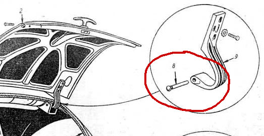

Как снять петлю чемодана?
sergw
14.02.2011
165
Миасс
Как демонтировать ось петли, не сломав что нибудь?

мочить вэдэшкой и акуратно выбивать палец, отогнув усик

Ага, понятно.
Только там неудобно молотком махать :)
Может какой нибудь простенький съёмник сделать, или не стоит?

сначала можно попробовать и молотком через пробойник. Ну уж а если.... :wink:

У себя выбил очень легко!!! :D

Первое это снять "чемоданную" крышку,а остальное пойдет как по маслу :)

Самое простое и быстрое решение : сточить ( шарошкой , наждаком , болгаркой ) шляпку пальца ( точнее шляпку оси крышки чемодана ) и выбить палец в удобном направлении . Палец этот не " золотой " . А мудоханья , связанные с выбиванием - вытягиванием этого пальца в сторону его засовывания на заводе , это мазохизм .
