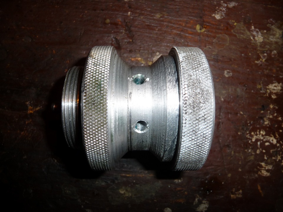

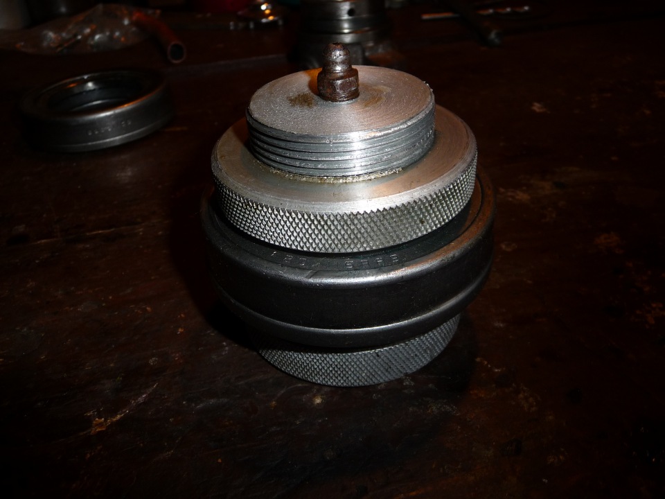

Через шланг он смазываться по идее должен, но на практике как то не особо. В идеале набивается смазкой перед установкой с помощью вот такой хреновины и до следующего раза:
При должной изобретательности подобное можно заменить двумя фанерками с дыркой под пресс-масленку, стянутыми на подшипнике шпилькой.
Варить не здорово-можно перегреть смазку и она будет уже не смазка а просто масса непонятного назначения.

Пресс- масленку вместо шланга вкручиваем, в корпус вытеснитель закладываем, чем больше, тем меньше смазки нагнетать придется, закрываем двумя досточками и зажимаем в тисах.
