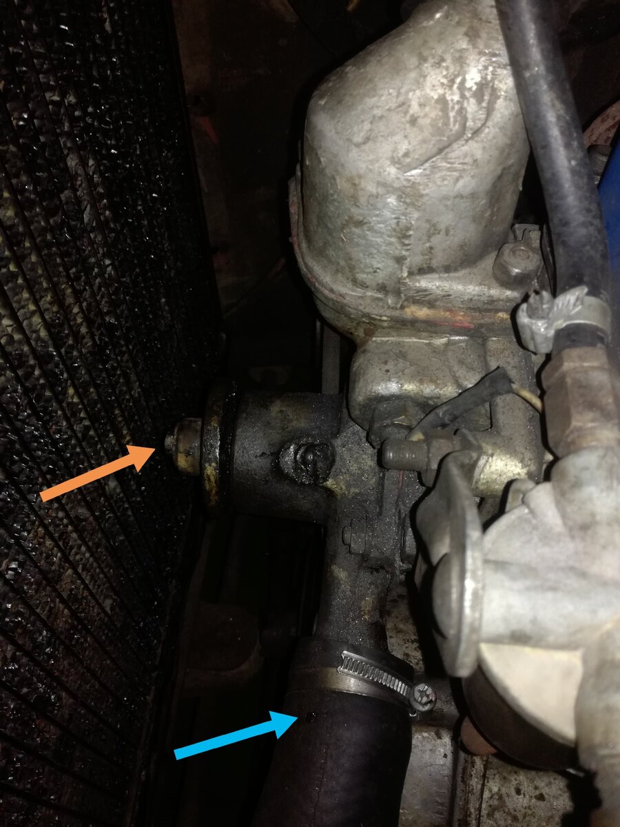

Здравствуйте. После двуухсоткилометровой "прогулки" под капотом начало что-то тарахтеть. Оказалось, что это вентилятор разшатался на винте. Пробовал его (на фото обозначен оранжевой стрелкой) закрутить, но винт прокручивается вместе с помпой (?) и никакого эффекта от закручивания нету. Как его лучше закрутить? Снять шланг (обозначеный голубой стрелкой) и заклинить помпу через трубу и тогда закручивать или может есть другой способ?
Важно: в моей победе стоит двигатель уаз469/газ 21, так, что не совсем по теме, но может кто-то знает и подскажет как лучше быть с этой проблемой?
Буду очень благодарен за совет.

Без снятия радиатора жуть как неудобною Самое простое - поставить на место лопасти. Закручивать неудобно, но возможно. А люфта в самой помпе нет, а то может подшипники приказали долго жить?

Лыску сровняло в ступице шкива, снимай, меняй. Болт можно ударами выкрутить,. Если крыльчатку будешь клинить не обломай лопасти.

Неизвестно, какая крыльчатка в помпе установлена. Если текстолитовая, то клинить нельзя. Обломается. Вообще, по правильному надо снять радиатор, снять помпу и ее отремонтировать. Заменить все потроха: вал, ступицу, подшипники, манжету с пластиной уплотнительной. Уверен, там все печально

Ойойой, да, тогда очень не малая работа может предстоять..... И сравнивая состояние другого навесного на ней помпа наверняка тоже очень подуставшая может быть.
