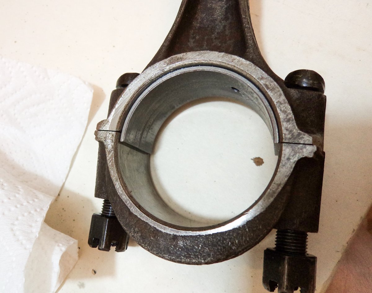

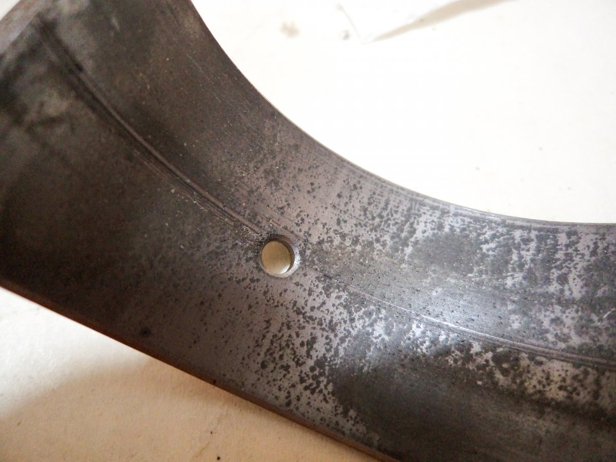

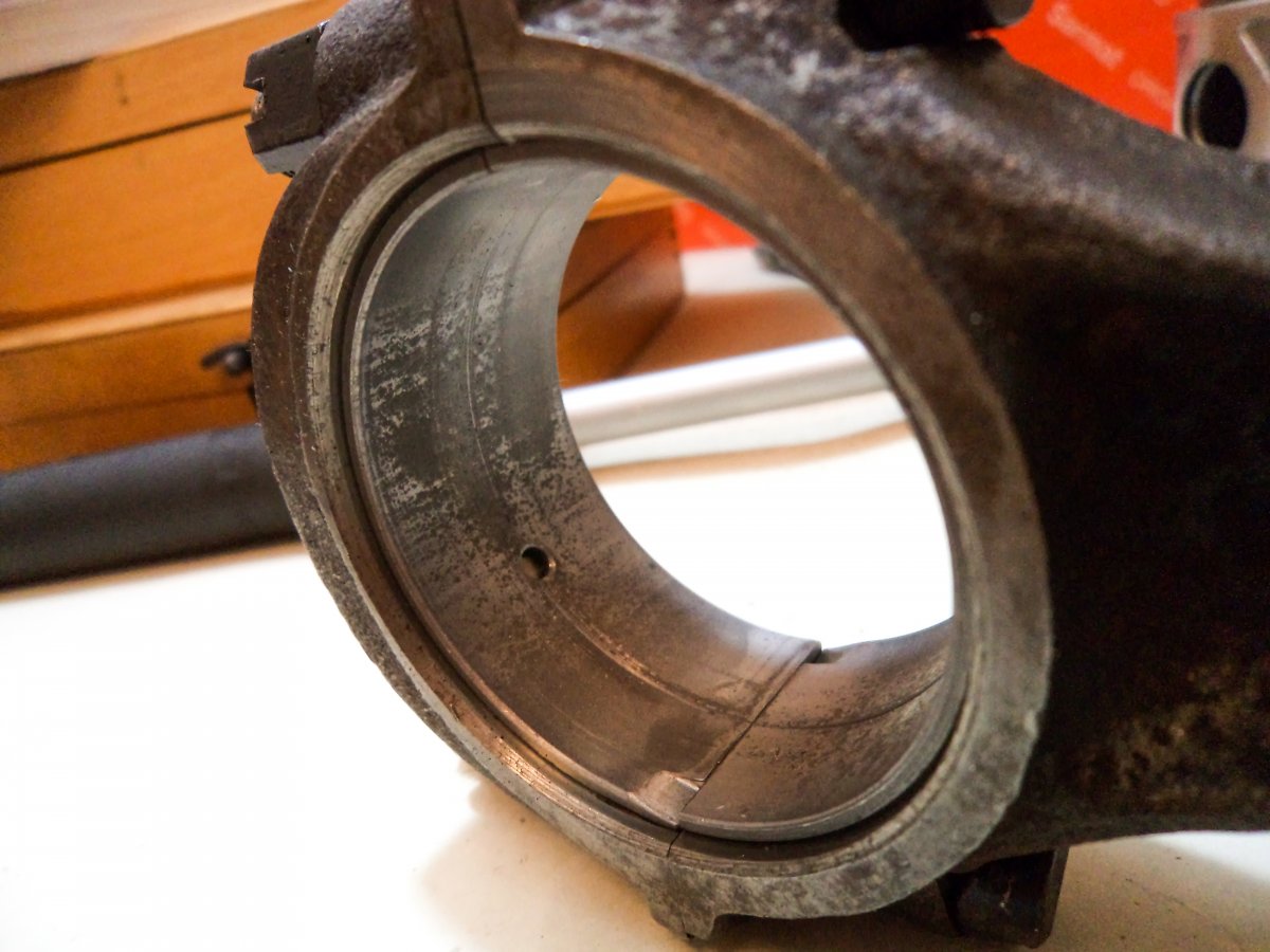

Грязь и абразив дают на вкладышах круговые кольцевые полосы .Здесь их особо нет .

может каналы в коленвале были забиты. и вкладыши подгарели. или старое масло было что вязкость потеряло

Мое мнение .. никакого абразива там не было, просто из-за масляного голодания и перегрева возникли задиры олова.. это вполне нормальный результат..
не ищите блох

]Нет но они(абразивы) были изначально при затяжке.[/QUOTE]
Это - же в какай грязи нужно собирать мотор что-бы при затяжке вкладышей там был абразив ?
Маслянное голодание и перегрев ! Я согласен с ЗУБРом.
Вот, я тоже думаю что это износ от маслянного голода... только там не бабит у меня, это сталеаалюминивые вкладишы, но сути это не меняет.
масло ражиживалось от влияния бензина и прорвавшихся газов.

каналы чистые, когда разбирал из них масло текло струёй при прповорачивании.

Ну если шейки без борозд,согласен с выше написанным . Голод и температура:rolleyes: Лечи его скорей.

Победовский не разбирал полностью двигатель, тренируюсь на газ51-52. Так видел на коленвале на шейках не борозды в глубину,а как бы пояски на ружу цепляющиеся ногтем. Мучаю свой шестигоршковый,потом посмотрим.

Когда в масло попадает бензин,а так и случилось с мотором у Артема(он же расписывал в своей теме моторной),
этой "водичке" достаточно 5 минут,что бы такое сотворить с вкладышами, + немного растворило отложения в каналах и стенках блока,коленвала,смыло и нагнало мусора под вкладыши( не забываем,что ездил на херовом масле и отложений хватало уже к моменту попадания бензина в масло)
"Срыву" грязи очень помогла температура и давление в системе смазки.
Согласен и поддержу тех,кто говорит о низкой,вообще никакой культуре сборки этого мотора.
не удивлюсь разнобою размеров шеек коленвала, как и блока.

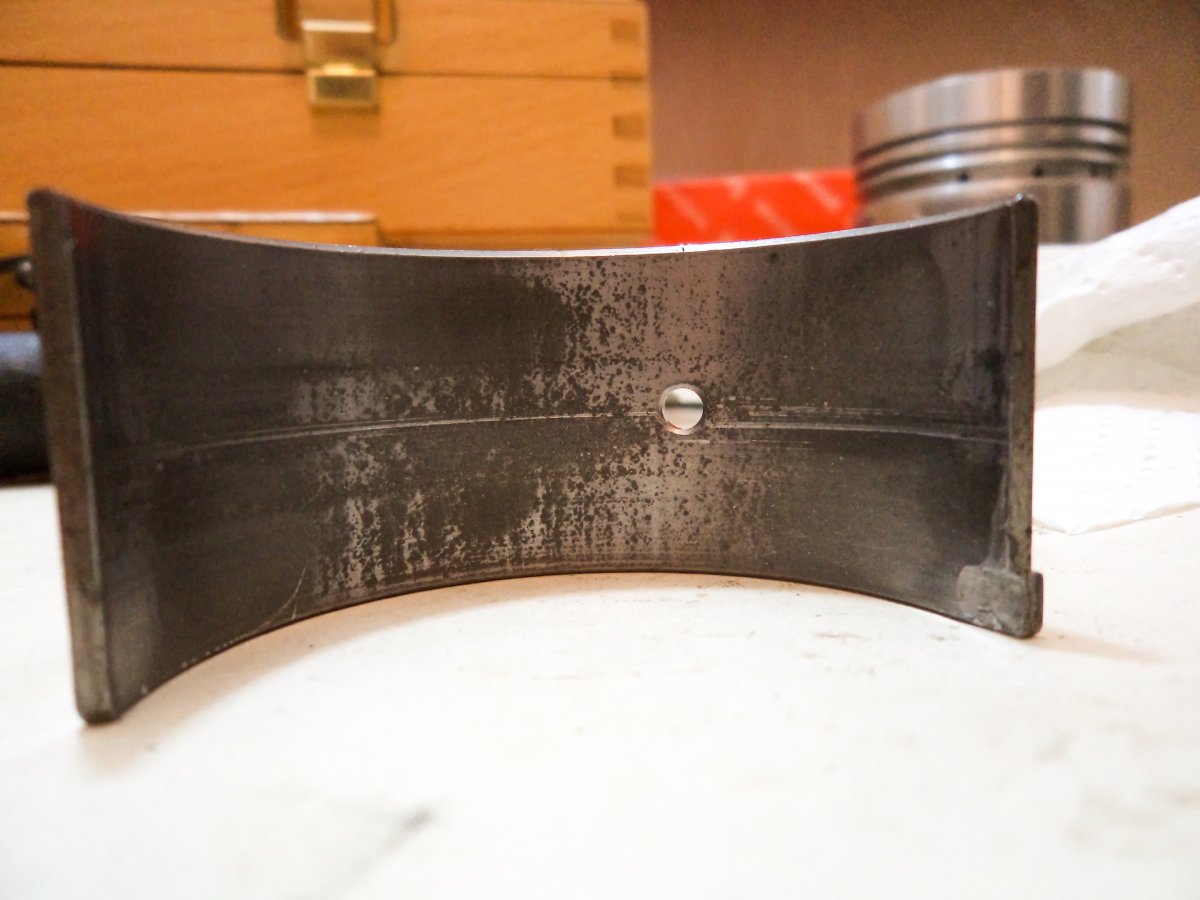

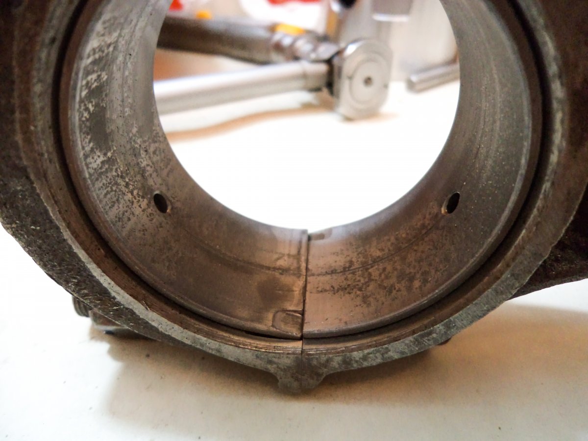

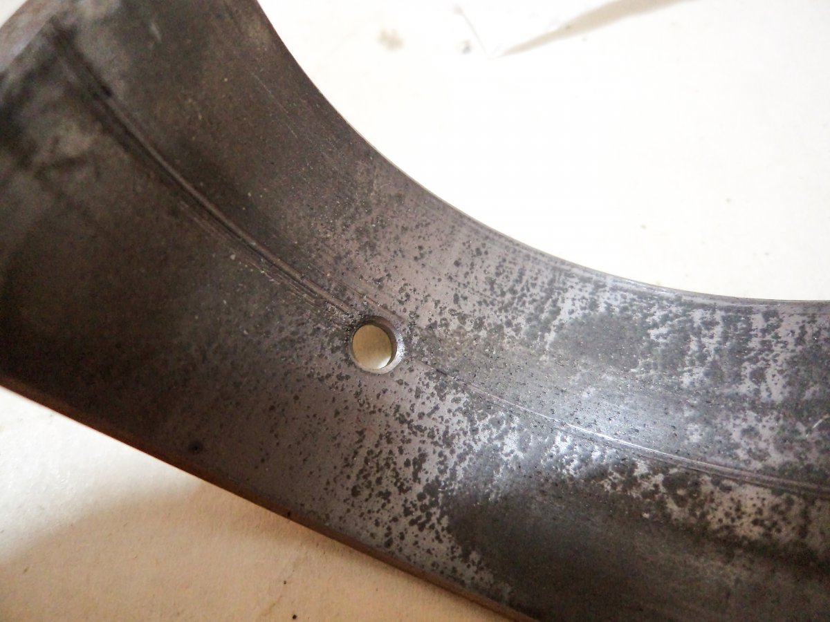

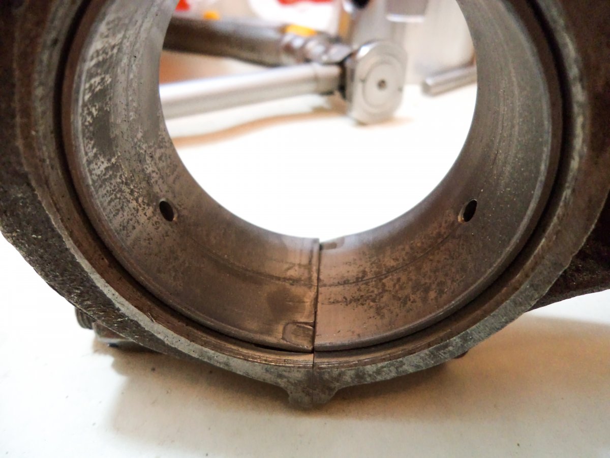

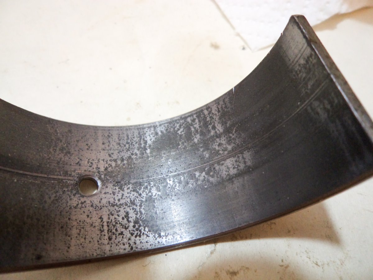

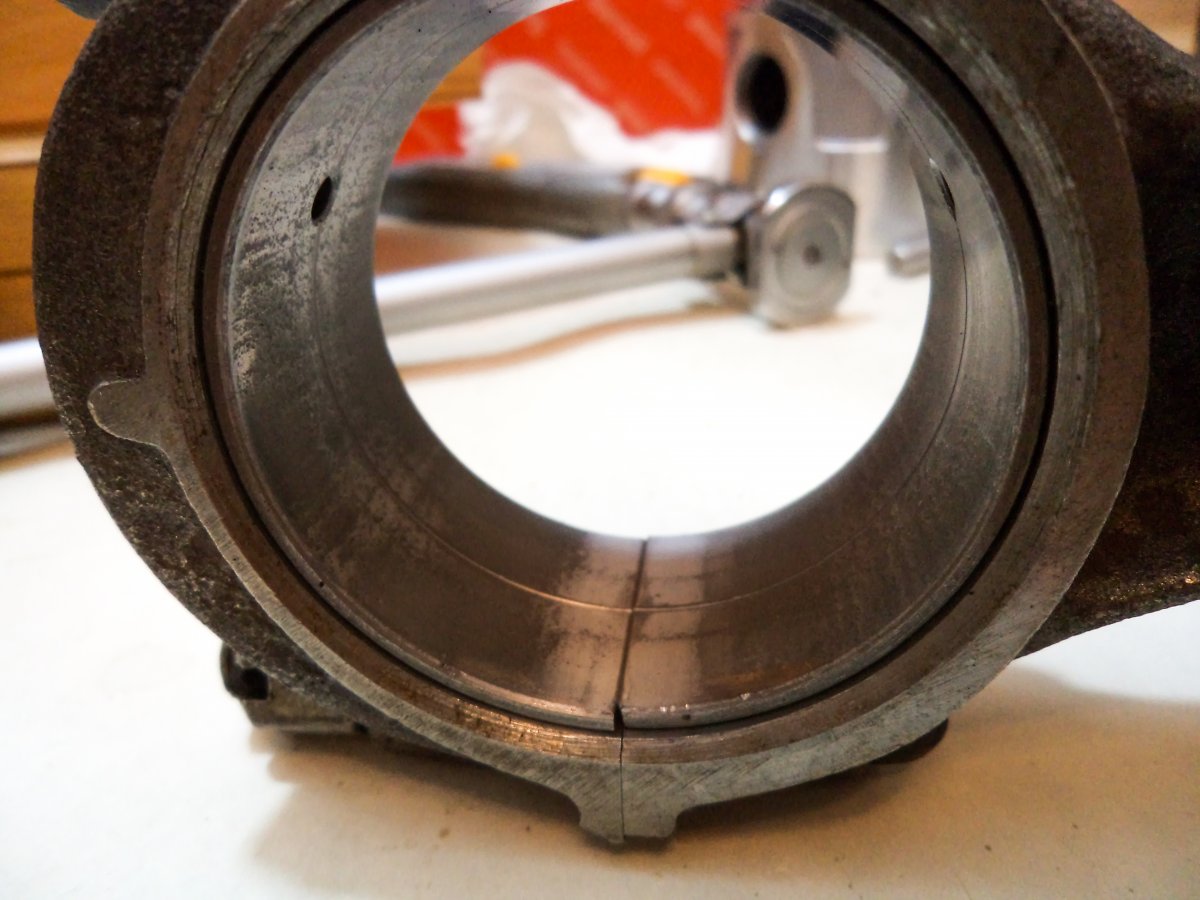

На мой взгляд причина такого состояния вкладышей-потеря масла своих свойств. Большой пробег без замены или низкое качество масла. Такие вкладыши при очень низком давлении и при больших пробегах. Проверить на эллипс.
про давление отдельное дело, у меня после 5000, стало падать оно... и на 10 000 в тёплую погоду после длительной поездки давление на светофоре могло упасть до 1 атм.
в том что масло такое уж и галимое я не уверен теперь, думаю что аномальный износ пошёл когда износилось по плоскости верхнее поршневое кольцо и пошёл прорыв газов, масло стало засоряться продуктами горения и остатками бензина особенно при длительных пусках.

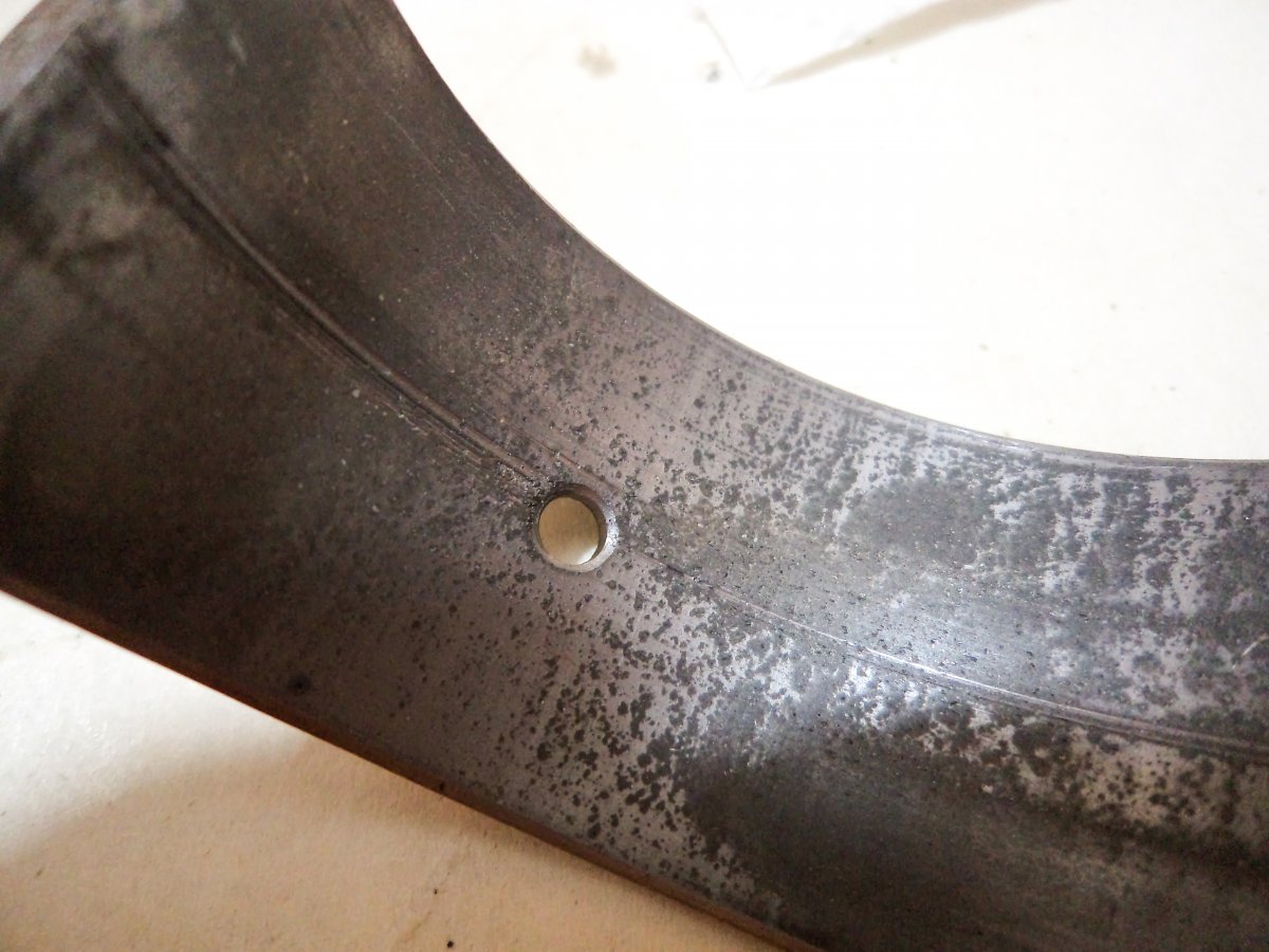

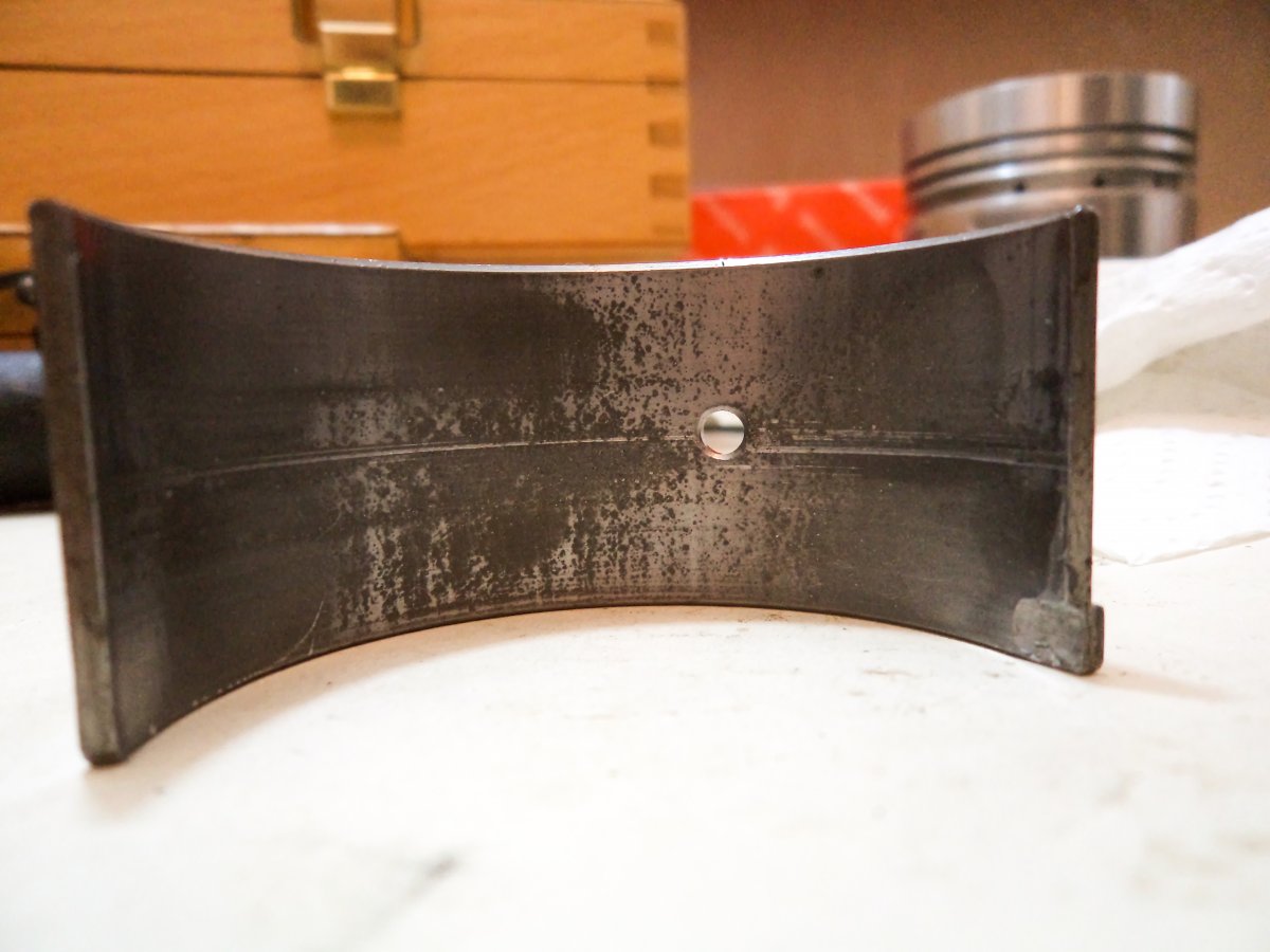

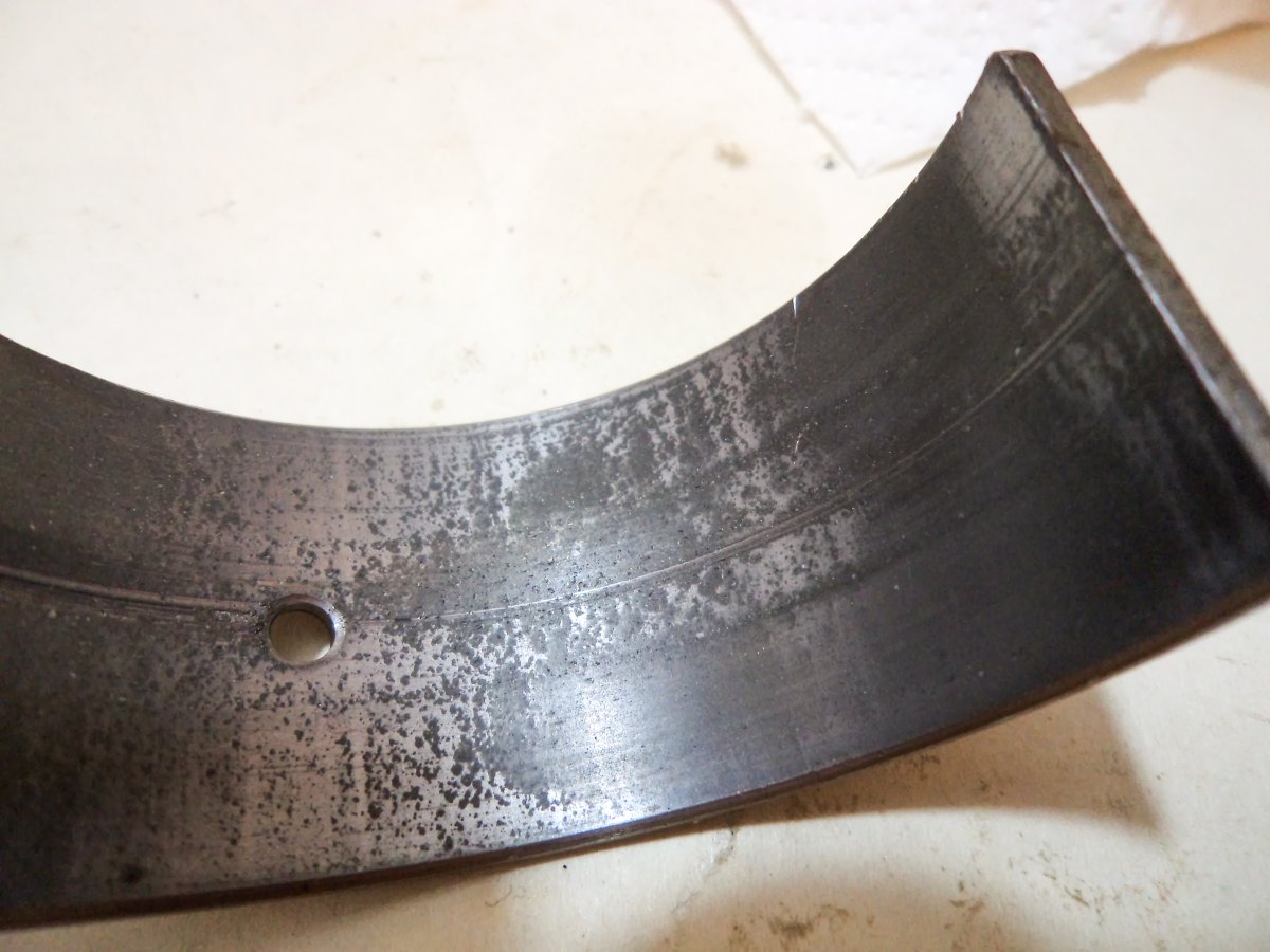

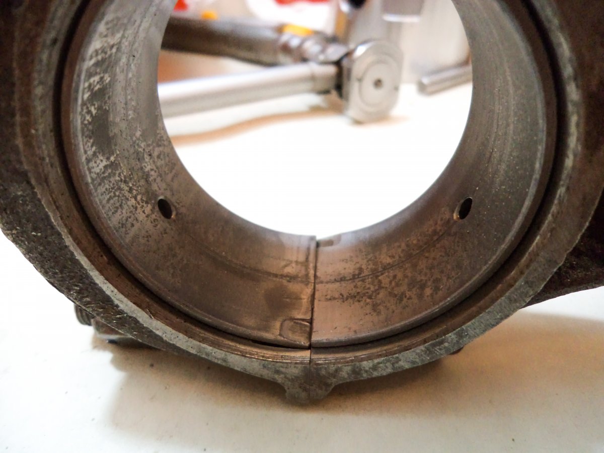

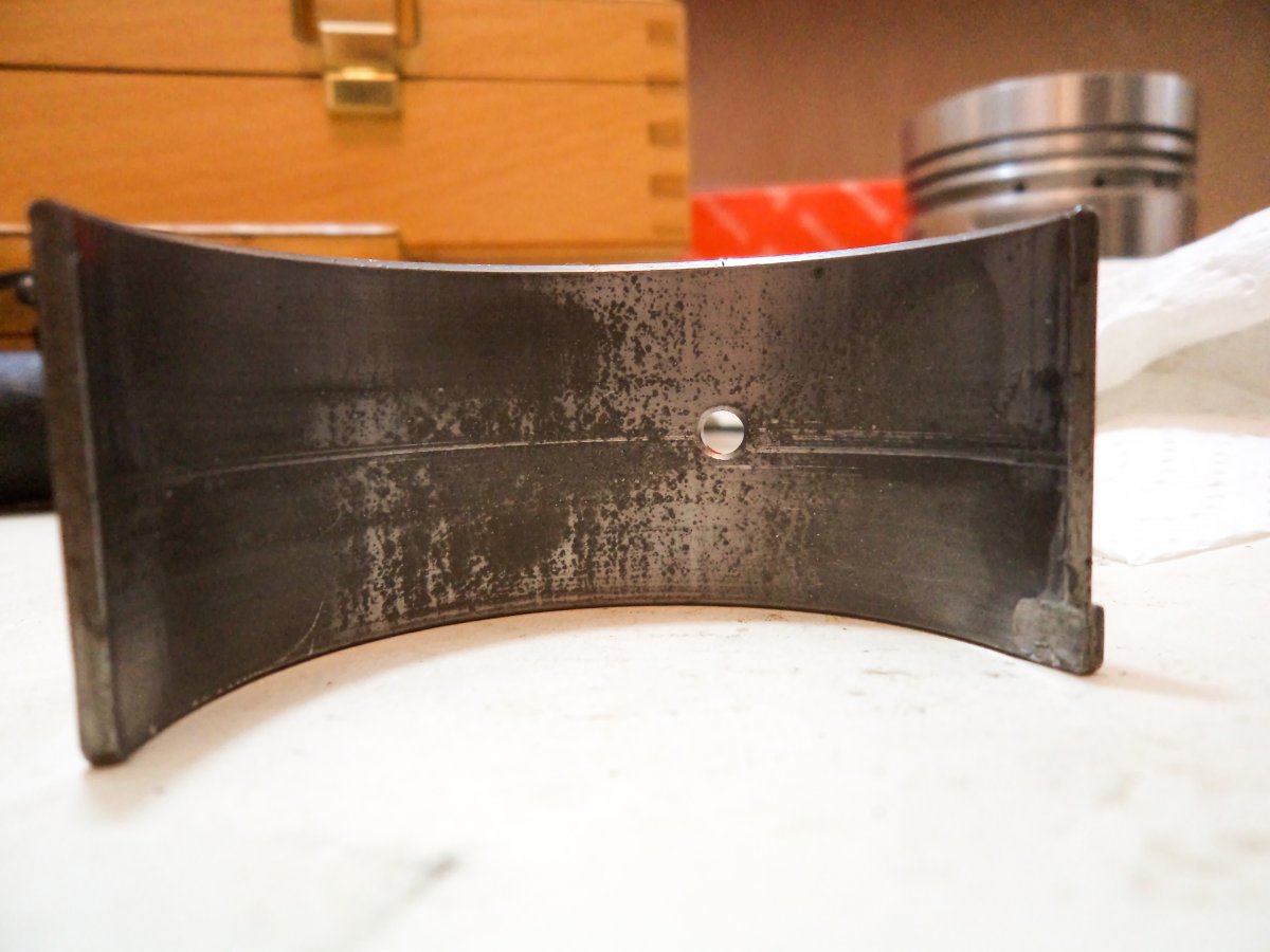

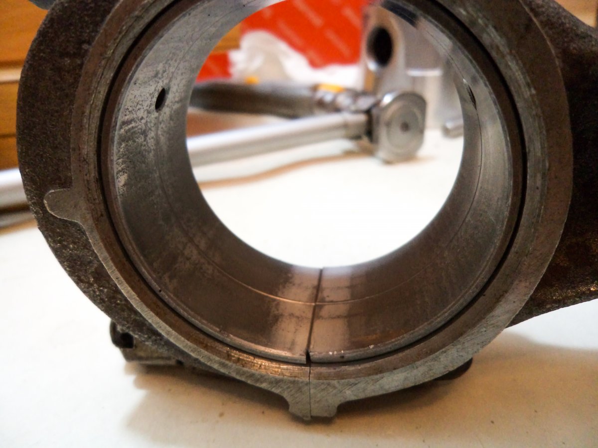

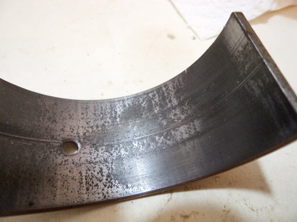

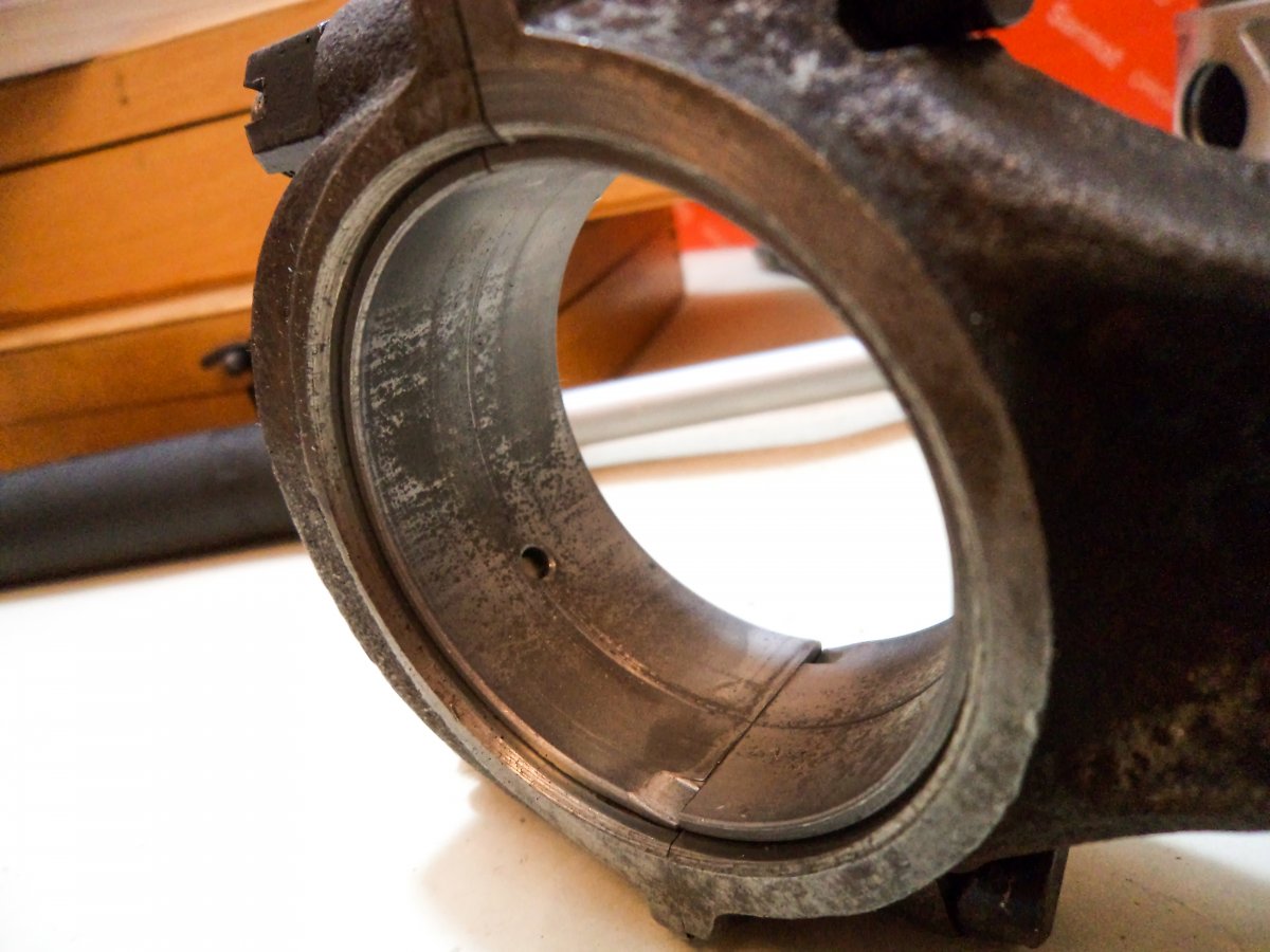

Вот ещё немногого фоток странного износа, на вкладышах видна кольцевая канавка для подвода масла, видимо это другой вид вкладышей.
DSC05046.JPG DSC05047.JPG DSC05049.JPG DSC05050.JPG DSC05055.JPG DSC05056.JPG

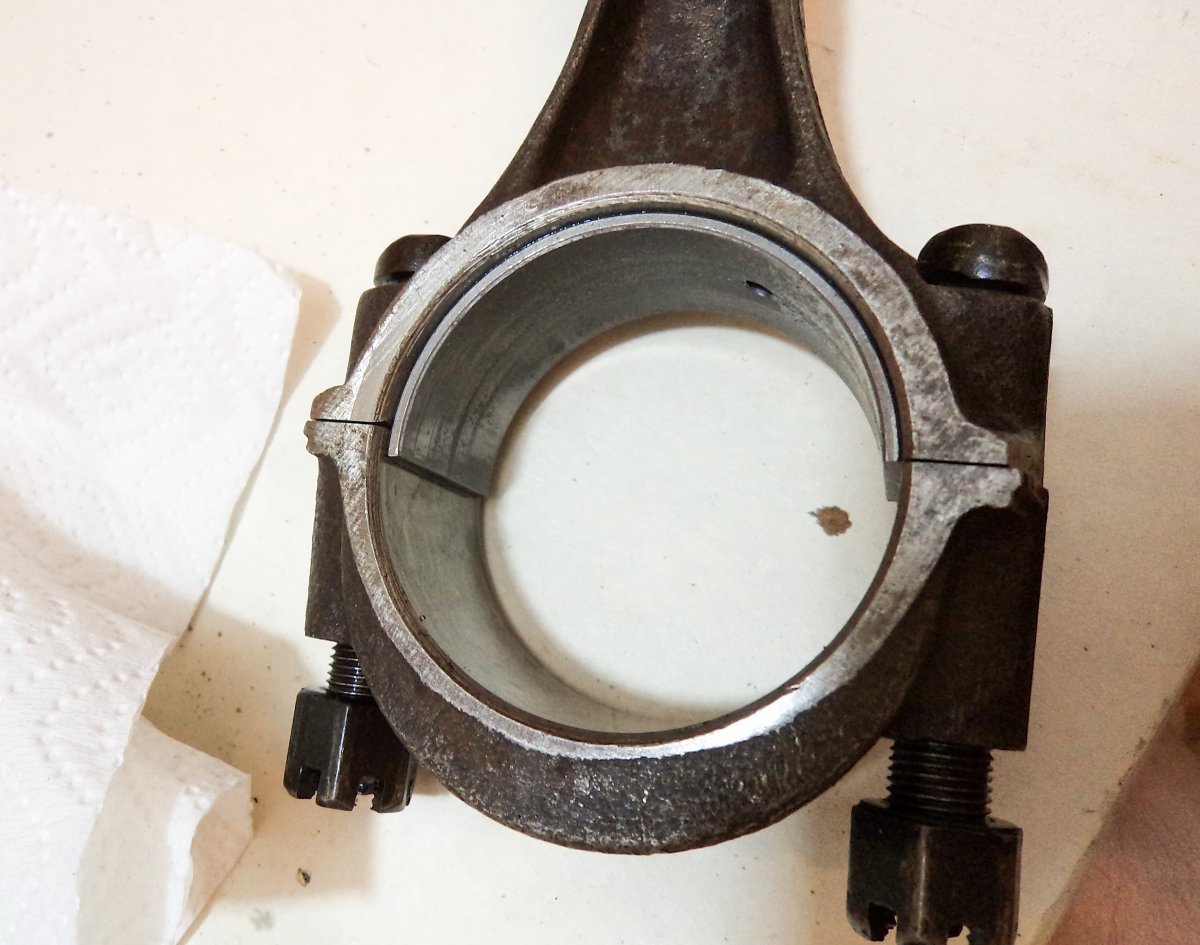

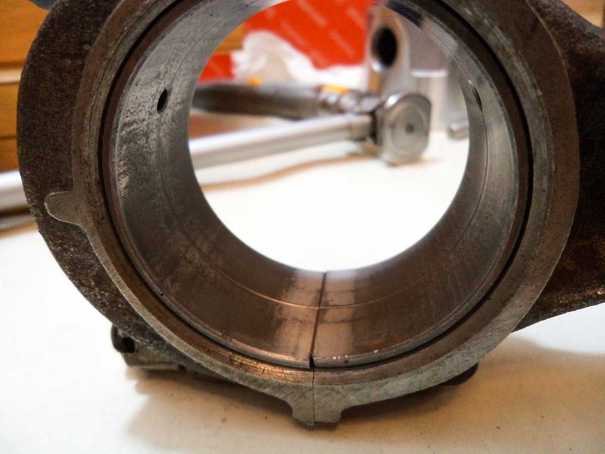

А вот так выглядит распил крышек шатунов которые я купил как "новые" за бешеные деньги. Ну они в общем были новые, но со странностями.. на двух шатунах странным образом распилены крышки, и они все немного различаются по межцентровому. Это на заметку тем кто любит всё новое.
4 689
8 688
На вкладыше кольцевой износ от чего - то попавшего из масляного канала . На шатунных вкладышах канавок не бывает
