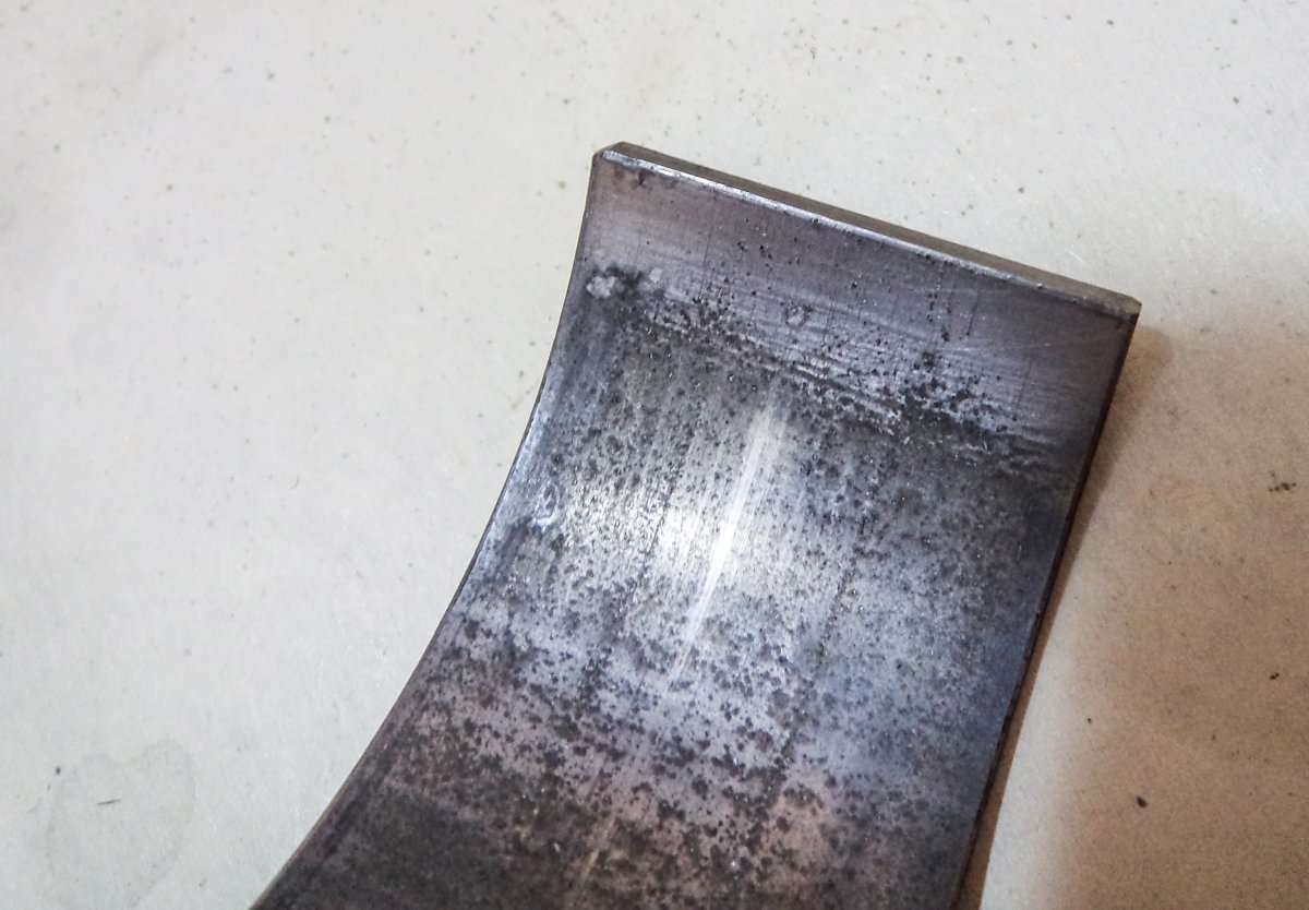

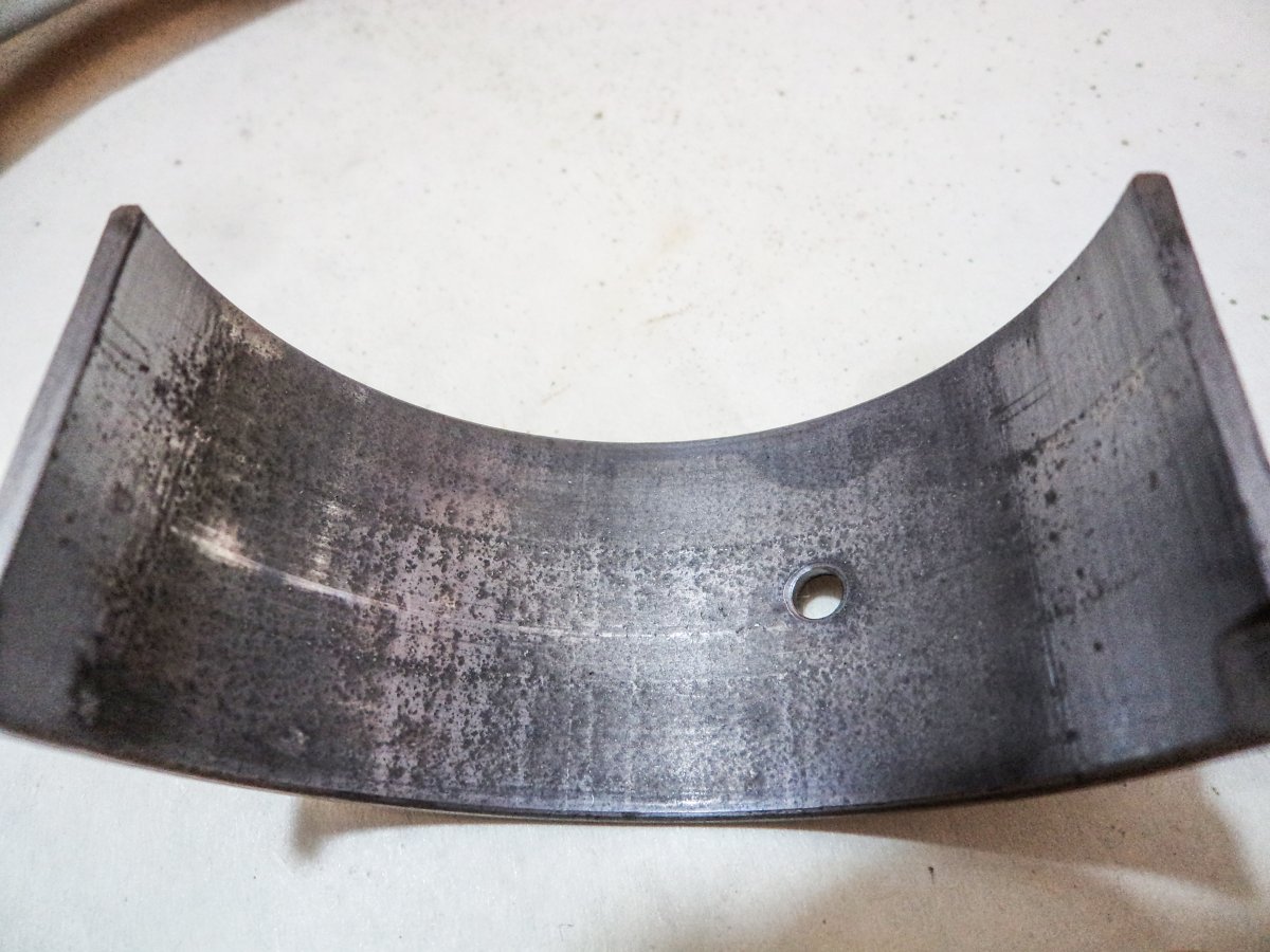

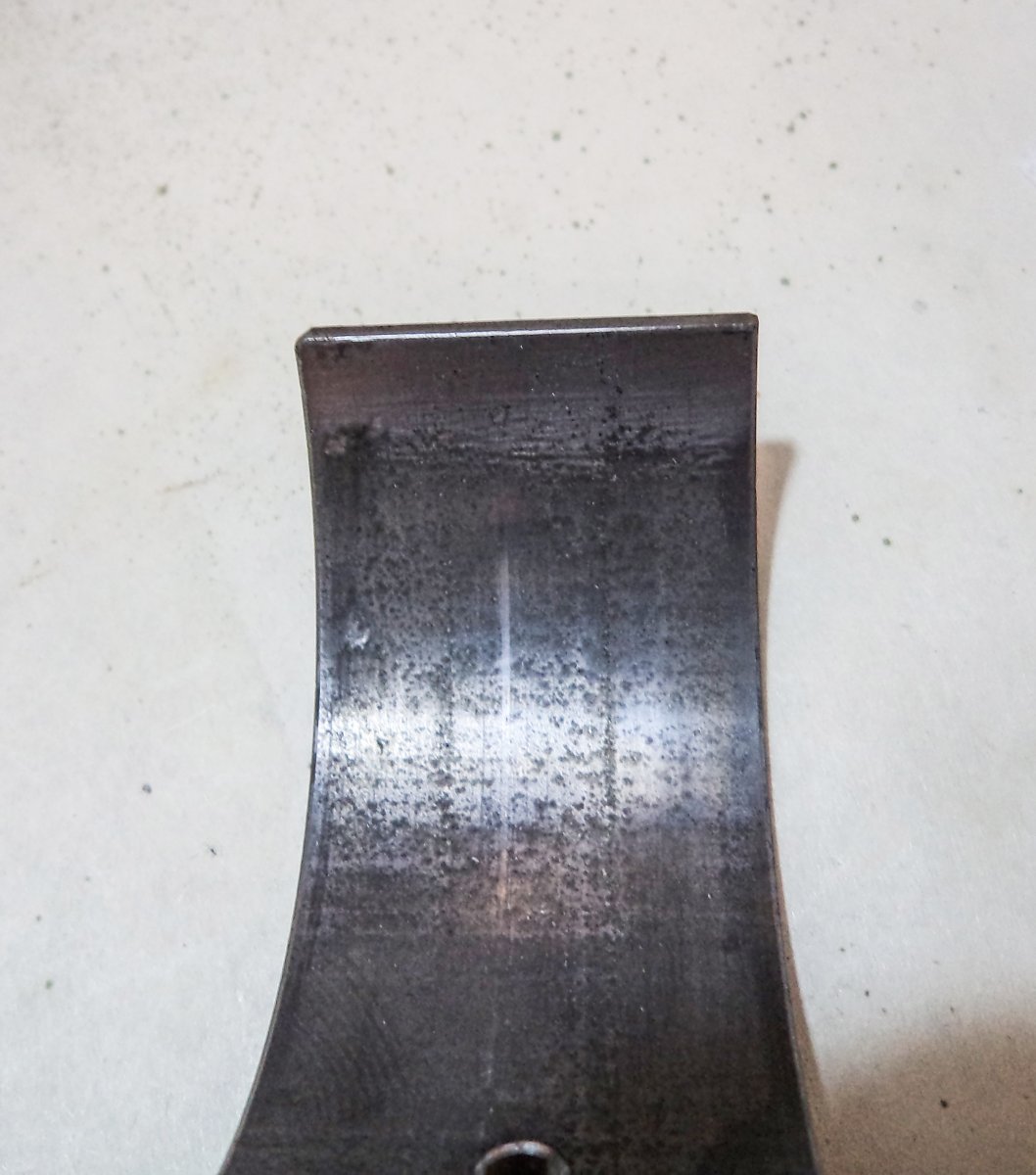

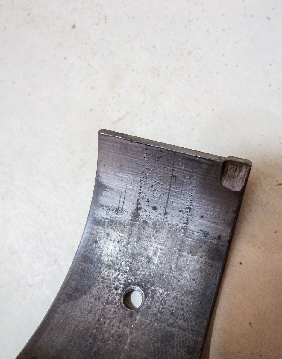

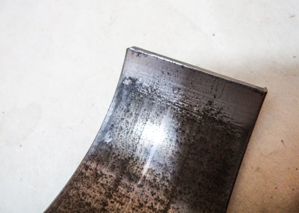

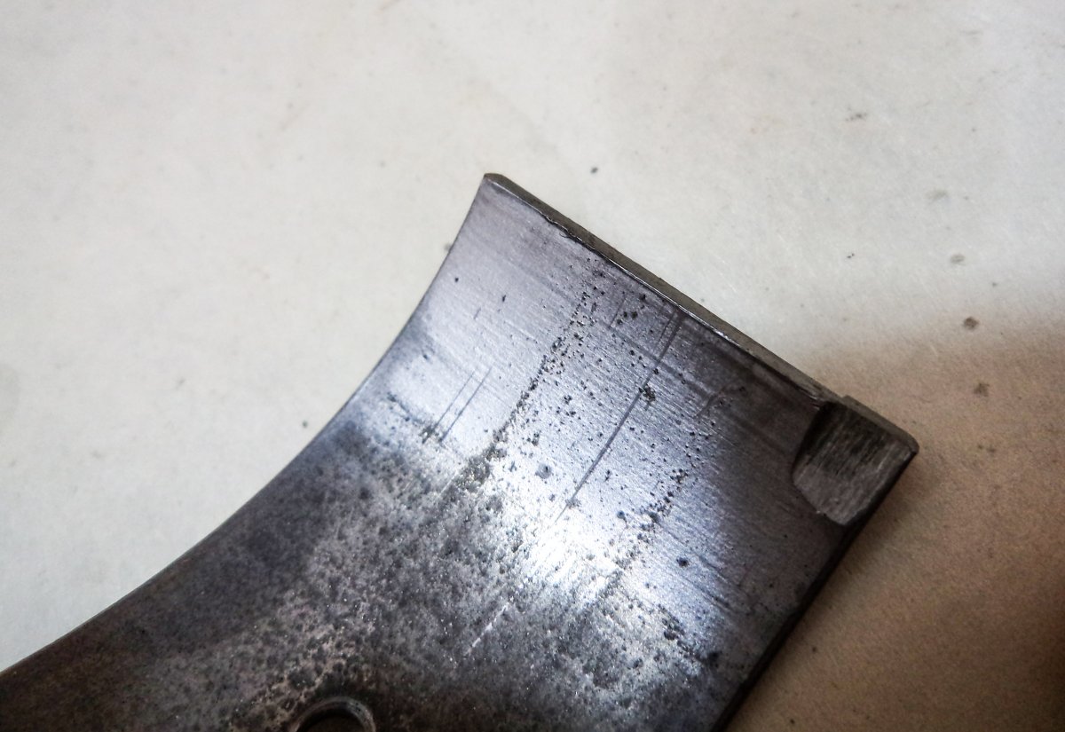

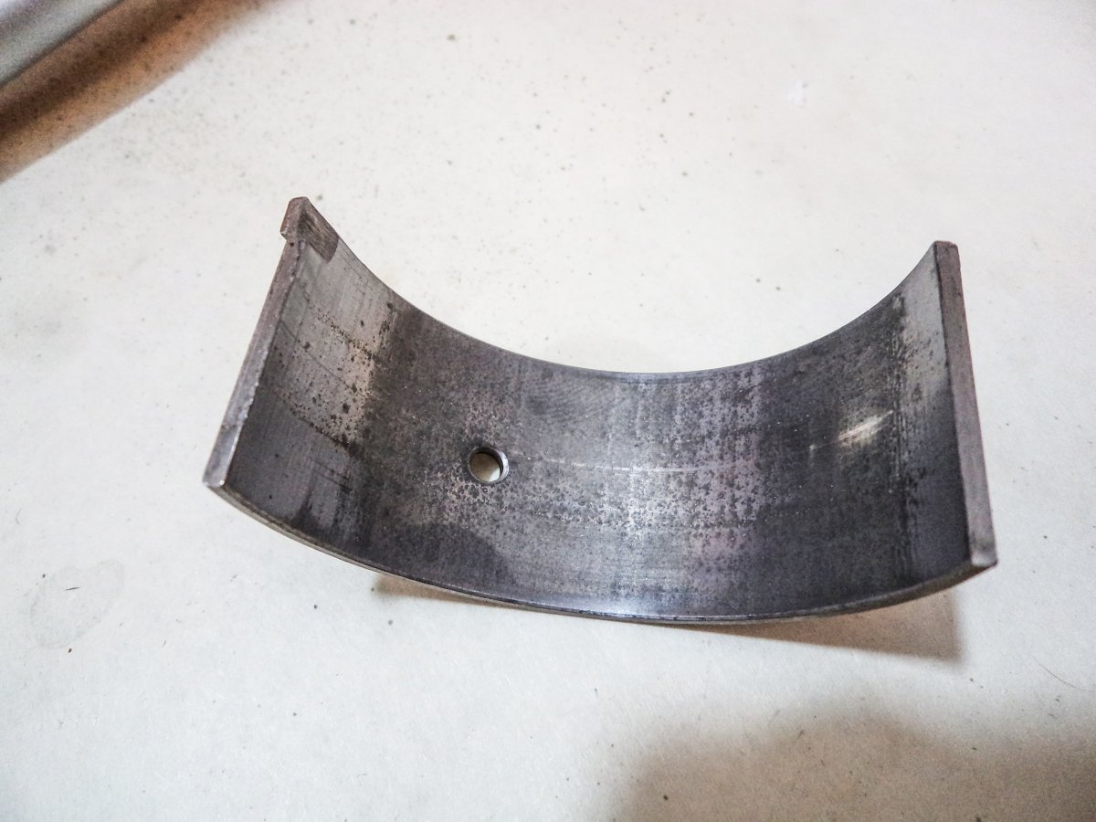

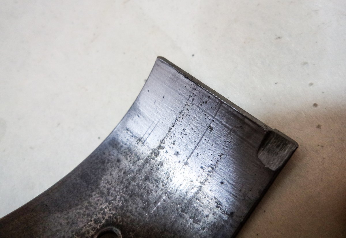

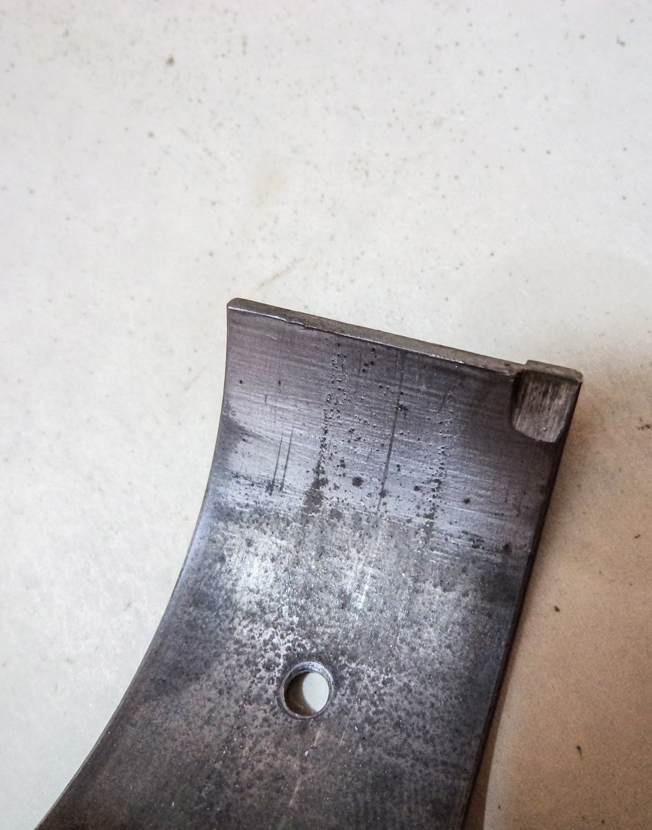

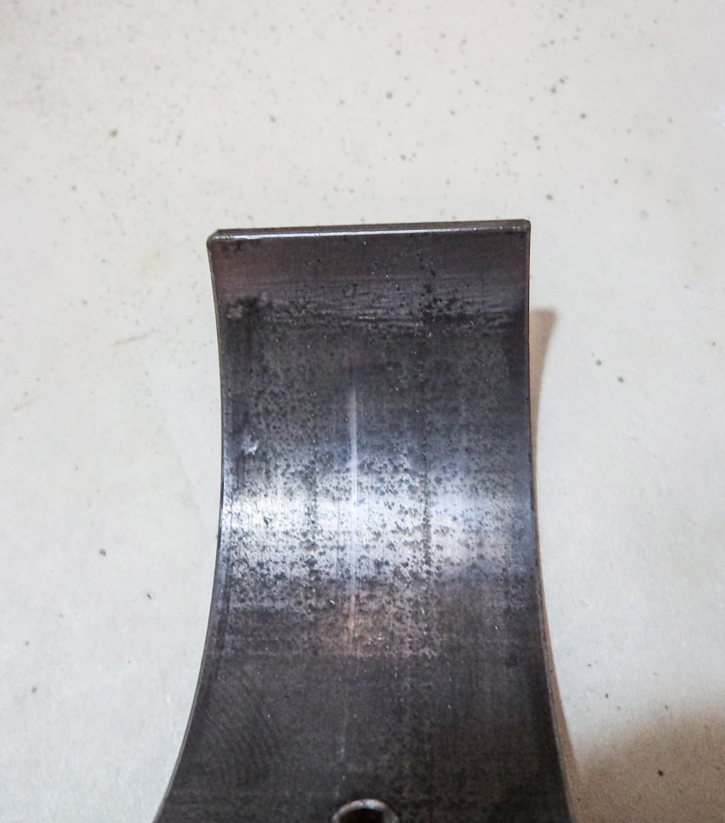

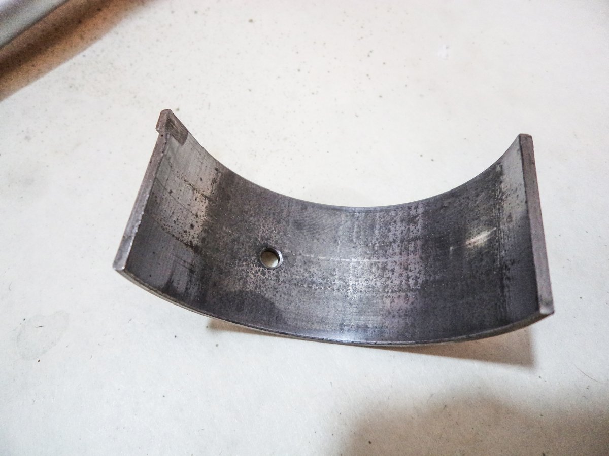

Всем привет, продолжаю подтягивать теорию и практику потомному делу.
Сейчас разобрал мотор немного (если кто не в курсе), думаю что делать с вкладышами.
DSC05037.JPG DSC05038.JPG DSC05039.JPG DSC05040.JPG DSC05041.JPG DSC05042.JPG DSC05043.JPG
Основных воопроса три:
1. Знос.

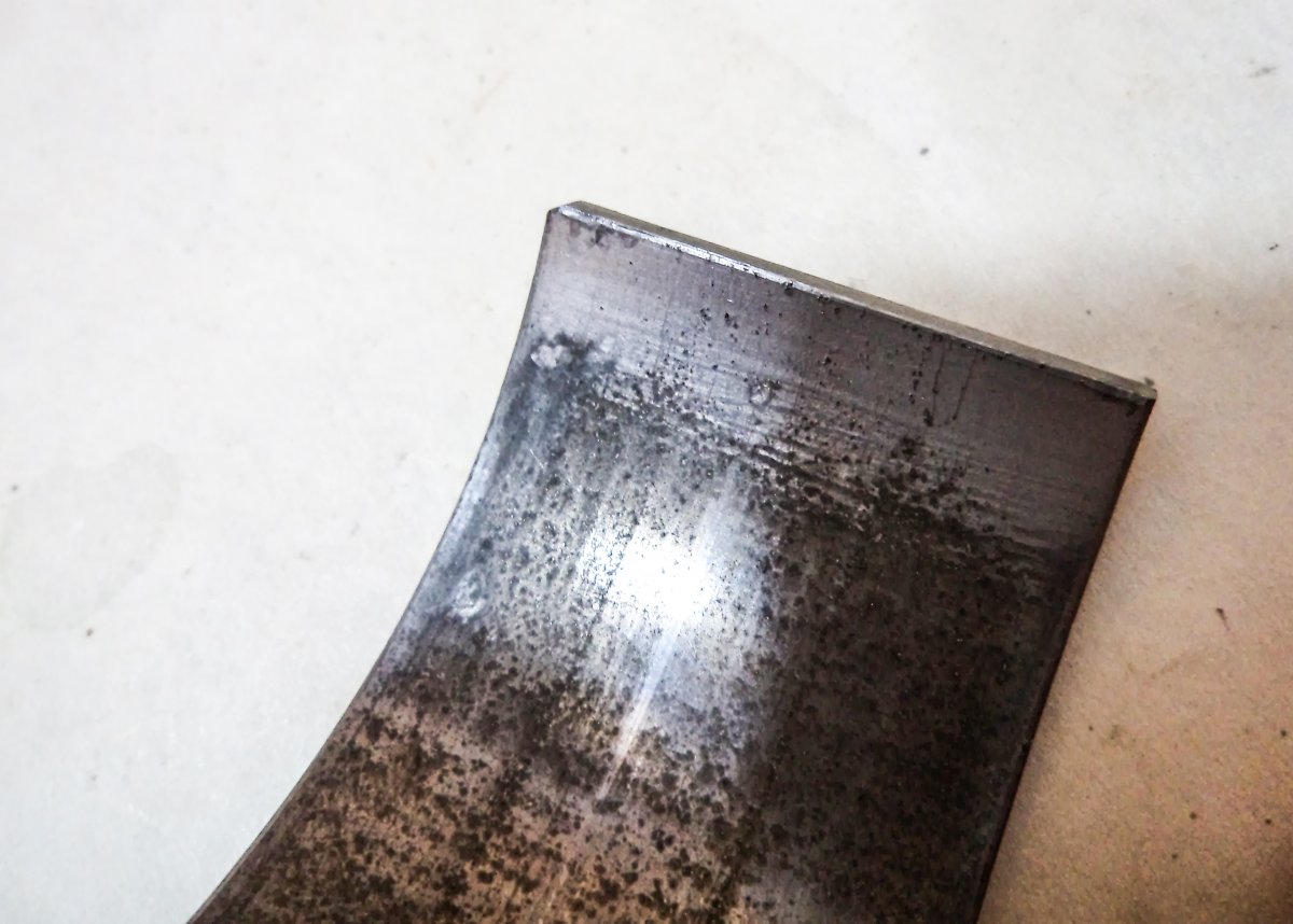

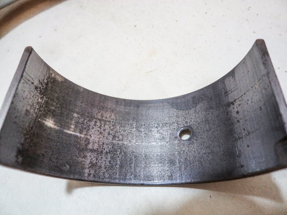

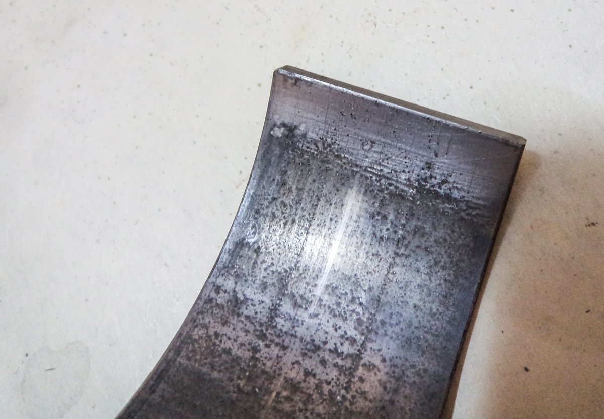

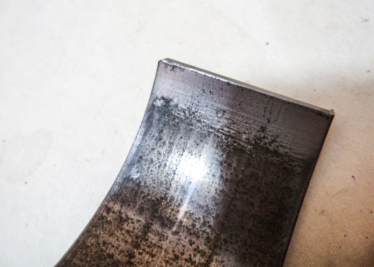

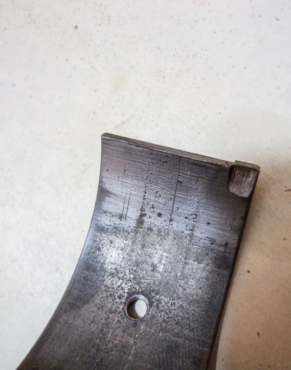

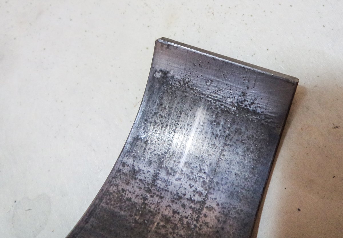

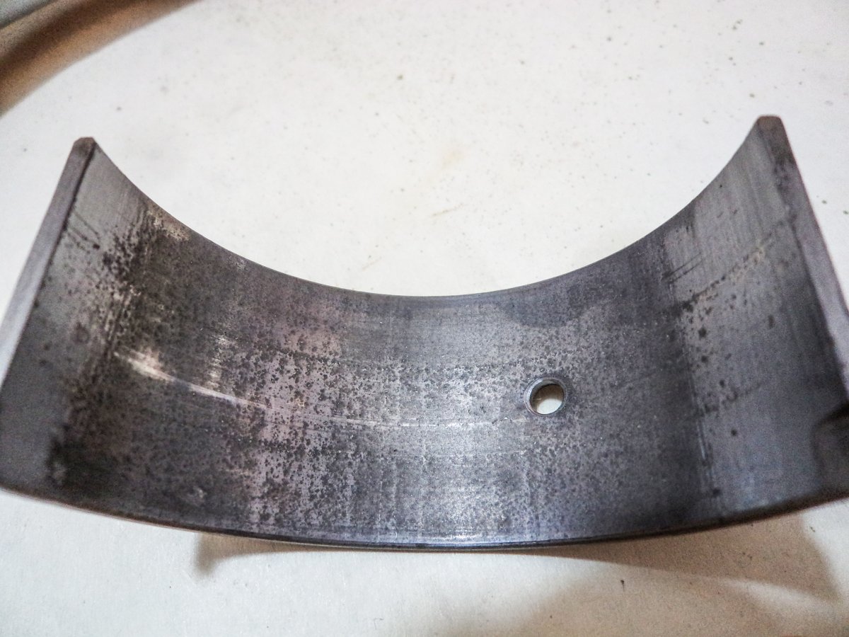

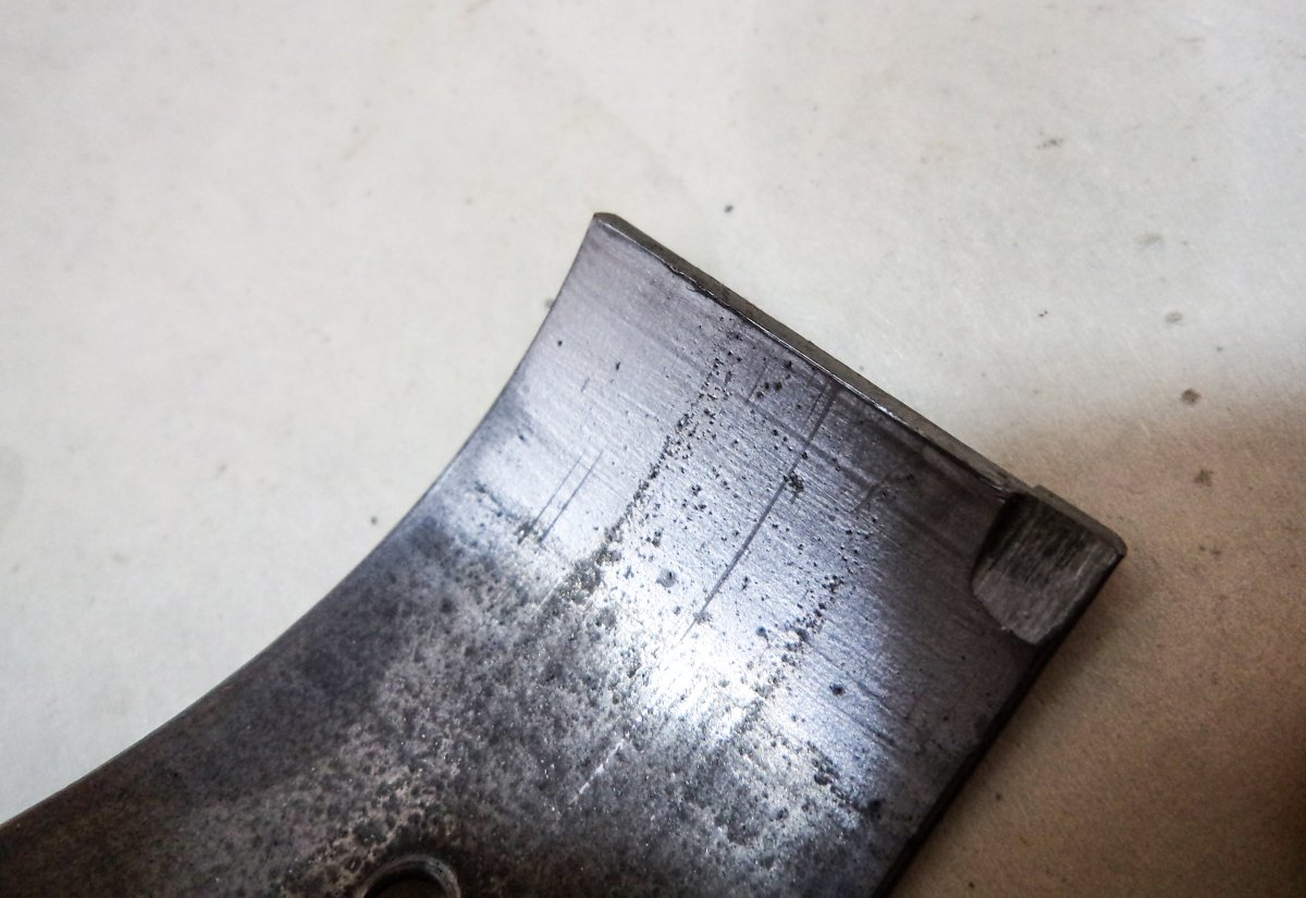

Я посмотрел фоточки в инете, всякие мануалы, и пришёл к выводу что аномального износа, типо одностороннего, с промытой серединой, или чтоб было пробито покрытие у меня нет. Но поверхность всё равно выглядит как то странно, есть участки более тёмного цвета, есть крапинки... в районе замков участки более светлые, но там видно какое-то отслоение-шелушение... Вкладыши польские из Болгарии )
Кто-то внятно может объяснить это что следы притрирки, это вариант нормы или нужна профилактическая смена вкладыша?
2.Зазор. Эти шатуны на шейке сидели весьма плотно, но осевое перемещение было свободное. А вопрос такой, вот ставишь ты вкладыш на свежесобранный движок, и он притерается. Сам вкладыш в виду своего устройства, что он гнётся из ленты и виду других особенностей изготовления имеет некоторую неравномерность, они же протачеваются в оправке. И значит когда все эти микробугорки стачиваются то что происходит? Устанавливается нормальный зазор? или это уже будет увеличенный? В общем я про то что поверхность шейки вроде устаканилась, поверхность вкладыша тоже, имеет ли смысл менять с целью уменьшения зазора?

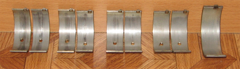

3. Замки. На стыках вкладышей видны блестящие девственные участки, это значит там нет контакта, это нормально? можен надо что-то делать с постелью? но вообще я сколько видел бу-шных вкладышей с победы и с других моторов - такая картина редкость. Это плохо?

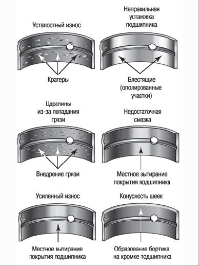

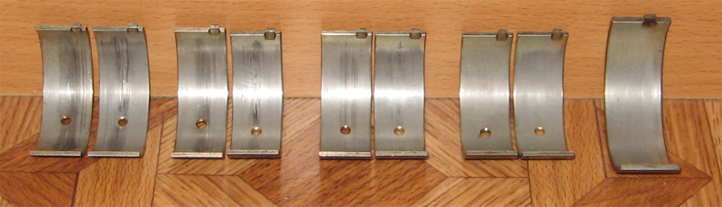

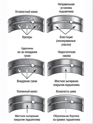

Так должно быть при нормальной работе, как на правой группе на картинке?

Свои вкладыши однозначно в помойку . По виду их было маслянное голодание или перегрев . А то что у замков они более светлые - это нормально .
9 067
29 118
Весьма интересно, конечно если фото передает реальное состояние.Задиров почти нет,похоже что лесной доктор постукивал клювом.

У моих родных износ в основном был в районе замков. Всё ок. , надо менять на новые...)

Менять полюбому.

Неправильная подгонка вкладышей,приводит к съеданию лицевой части с большой силой трения!
Соприкасание должно быть везде одинаково !у тебя получилось яйцевидный износ,тем самым масло выкидывало через замок вкладышей,небыло равномерной пленки по всей шейке!
масленное голодание,тоже проверь!
Третье мало вероятно вкладыши Хавно,что думаю врятли!

Друзья, что вкладыши под смену я понял, покупаю новые... Кто-то может предположить что с этим произошло?
Мне интересна теория.

ну причина очевидна, на верхнюю и нижнюю часть всегда большее давление

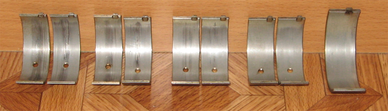

выше уже высказывались что такой износ у замков это нормально... дело даже в моём конкретном моторе, у меня была в мешке россыпь старых вкладышей от всяких моторов, досталась с запчастями... там вот почти на всех были такие замки... не знаю правильно это или нет, но явление видимо не редкое.

такое впечатление либо вкладыши ставили старые или двигатель собирали в пустыне, прикрутили с песком крупным от которого кратеры остались как на луне, а после как завели камушки далее попортили вкладыши, еще могли продукты износа так попортить их как будто маслофильтра не было или банально после ремонта был плохо промыт коленвал.
9 342
933
ну вобщем это не от работы и не от износа от трения или перегрева это абразивный износ, правильно я понял?

Если это камушки фото шеек в студию.

Похоже на него, причем с самого начала работы мотора, выдовило грязь в большом количестве так она и осталась на вкладыше.

шейки выглядят намного улучшение, гладкие блестящие, ногтем не ощущается ни каких дефектов. сниму померю напишу.
Шейкам ни чего и не будет все вдавило на вкладыш, судя по фото.
