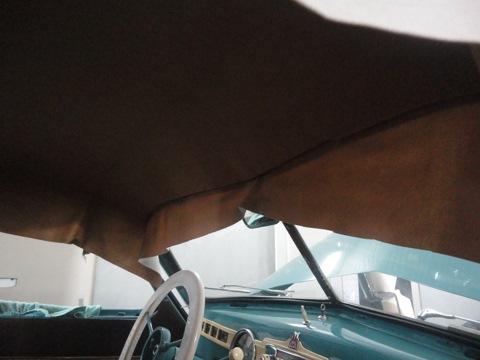

Нужно ставить обшивку потолка, и возник вопрос. Как ткань крепится спереди над лобовым стеклом? Есть ли там какие-то картонные детали, к которым он собственно и пристегивается? Есть у кого-то фотографии?
9 342
933
А что при демонтаже потолка вы там ничего не обнаружили? Имеет смысл собирать всё в обратной последовательности )
Там должны быть прибиты две катронные полоски из двойного картона типа того из которого делаются дверные карты.

Да, вот они куда-то похерились и хотелось бы увидеть примерно как они выглядят
9 342
933
вот тут чуть чуть видно

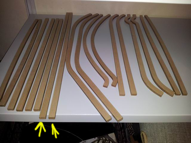

Там должны быть полосы из материала толщиной ок. 10 мм, напоминающего оргалит.
Когда менял, старый материал оказался от времени хрупким, для замены вырезал полосы из оргалита по ширине образца, прокрасил их со всех сторон грунтовкой ГФ-021 и проложил в 2 слоя на место старого материала. Вместо гвоздей, обивку потолка закрепил при помощи мелких саморезов.

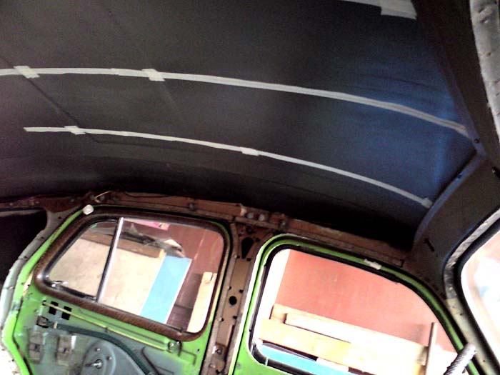

Есть вариант получше, не трогать эти полоски при демонтаже, тогда они не потеряются и не сломаются, и свою функцию вполне выполнят.
4 802
1 583
На фото выделил стрелками две картонные рейки. Они крепятся к кузову винтовыми гвоздями (в оригинале) или саморезами, в верхней части оконного проема. К этой рейки прибивается потолок либо на гвозди (в оригинале) либо скобами, строительным степлером.
