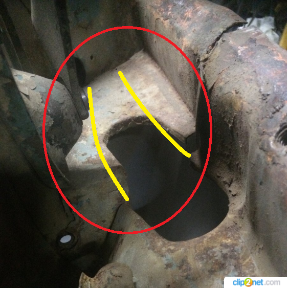

Ещё вопрос . У меня брызговиках в местах крепления к моторному щиту какая-то непонятка . Овальные отверстия сквозь которые проходят пружины капота как будто были разрезаны и криво сварены . Есть-ли у кого-нибудь информативные фото как это должно быть ?[
8 911
8 170
Вот так выглядят брызговики крыльев
Реакции: gazstav
13 311
5 510
смещение - в порядке вещей, бывает часто
4 379
7 026
Значит разрез заводской . Уже легче . стоит-ли попробовать все это выровнять для придания более красивого вида данному узлу ? Или потом крылья устанавливать замучаешься ?
13 311
5 510
надо смотреть по месту

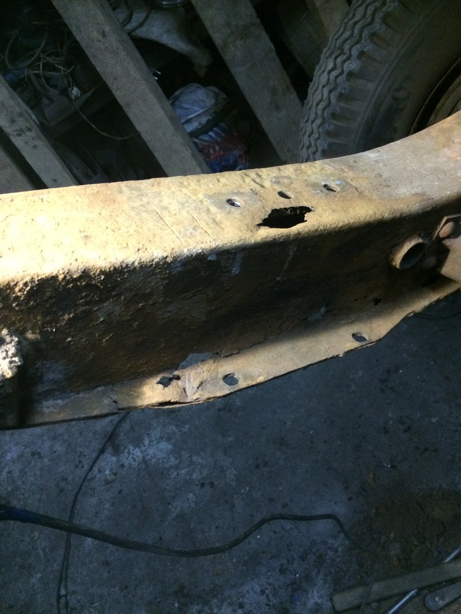

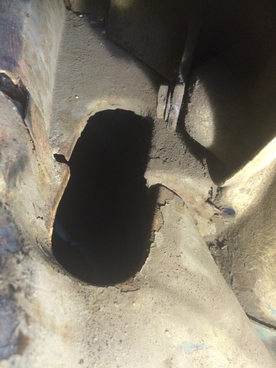

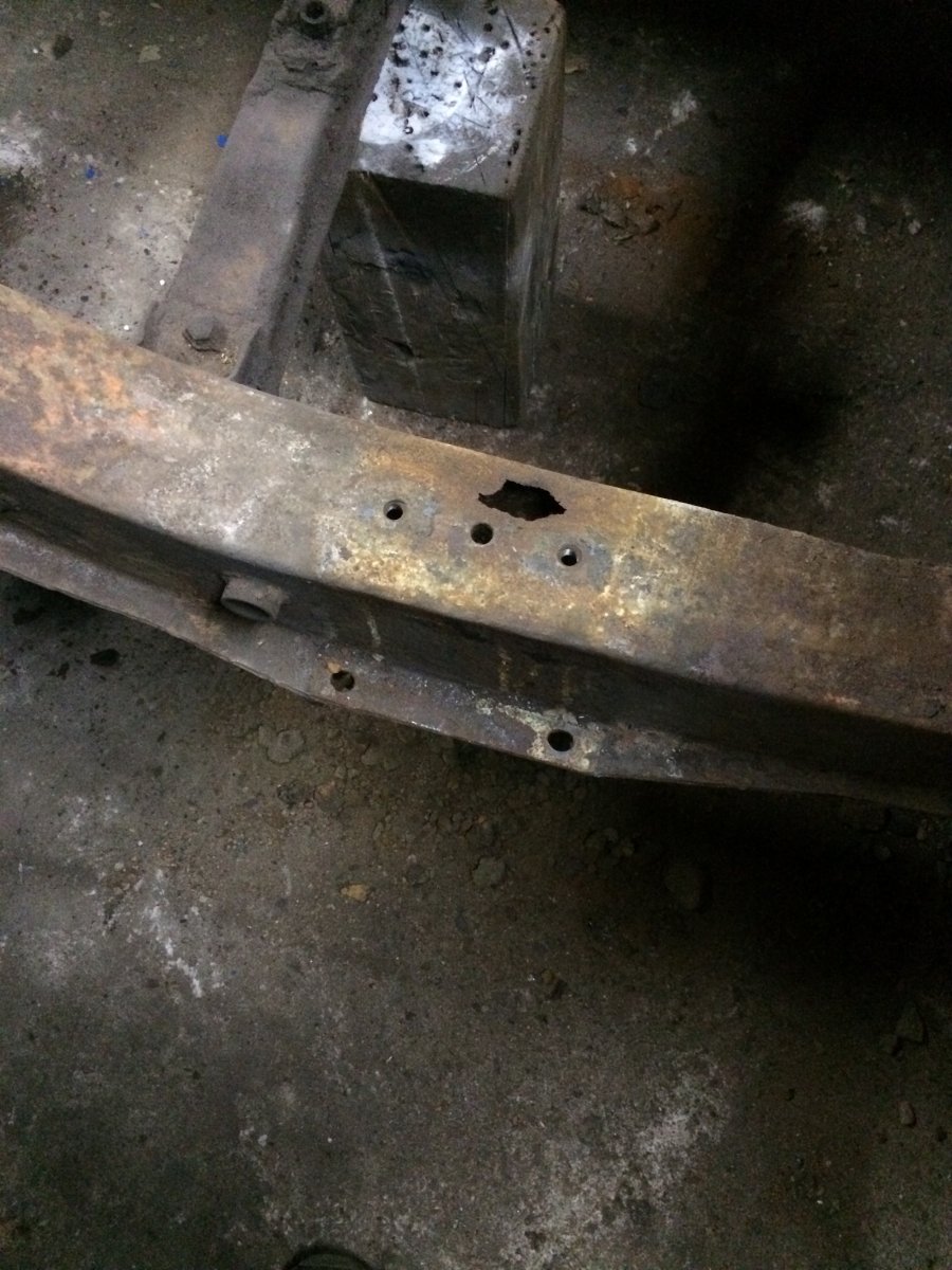

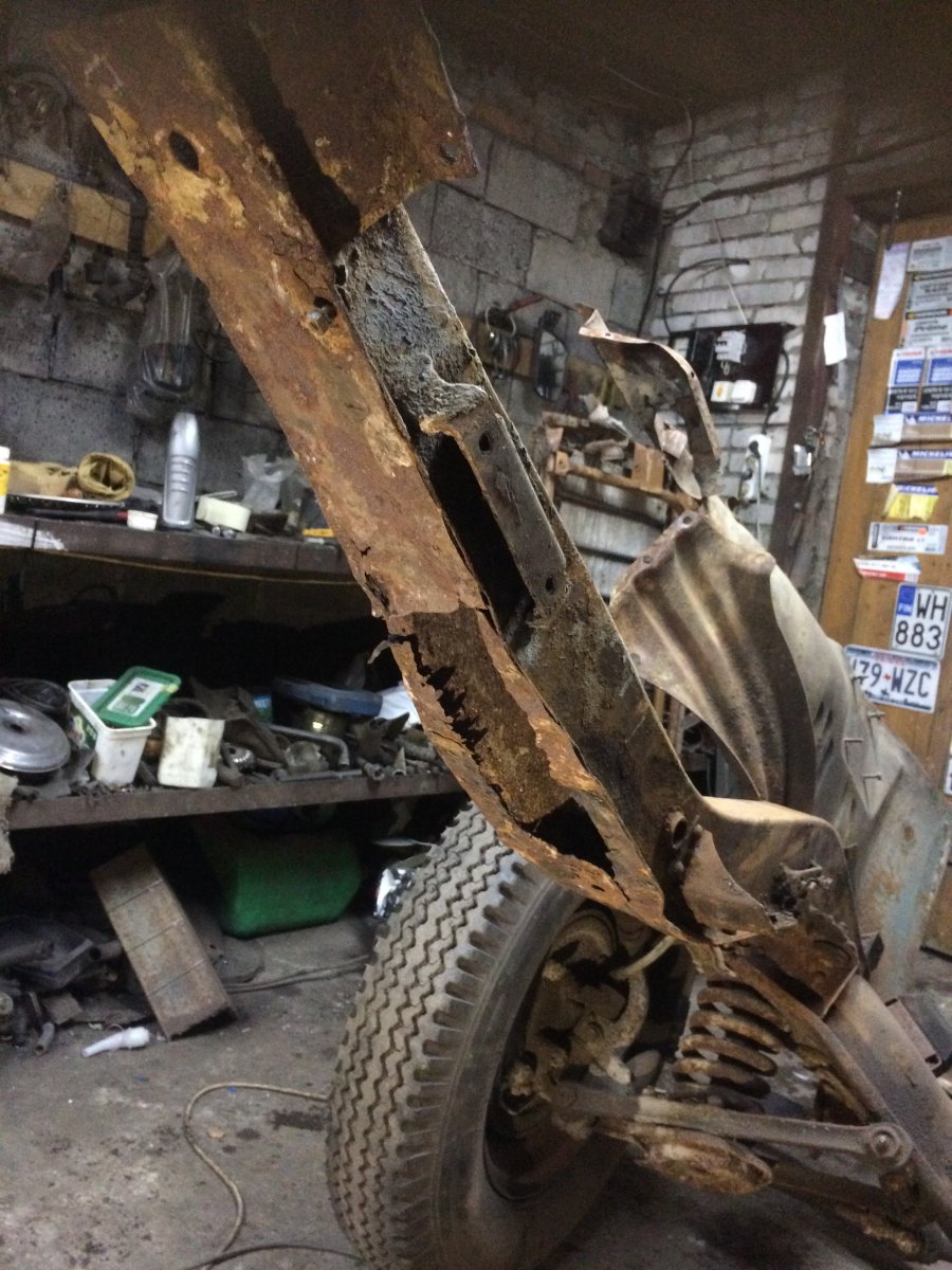

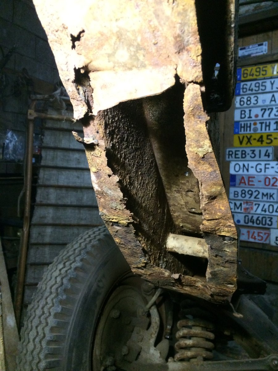

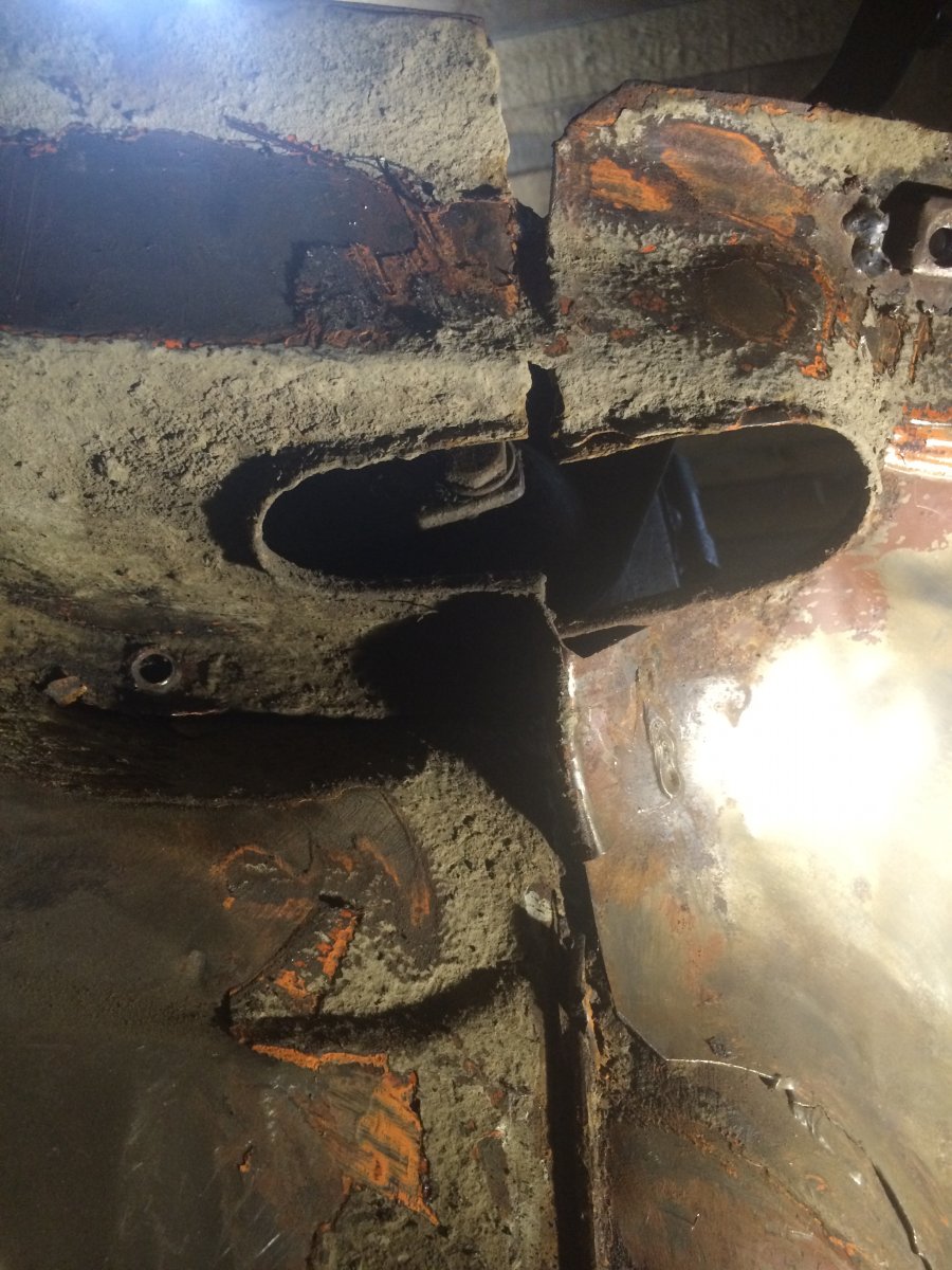

Вот фотографии моего гнилого левого лонжерона . Что посоветуете . Ремонт или замена на другой Б/У ?
3 316
3 542
Ремонт будет сложнее, чем замена...

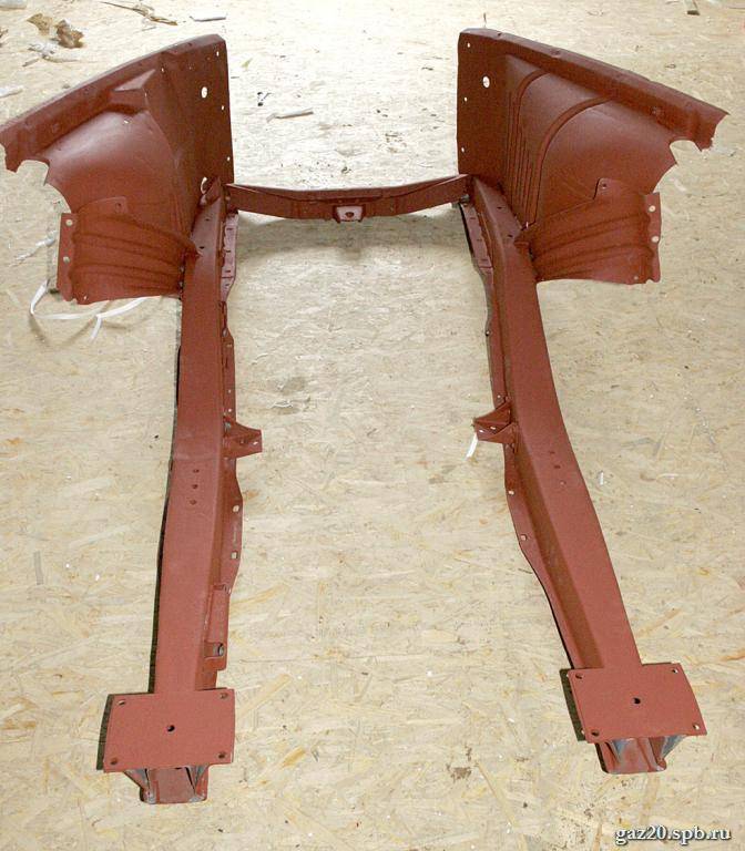

4 379
7 026
Лонжерон можно заменить вместе с брызговиком с другой машины ? или брызговик лучше свой оставлять ?
8 911
8 170
без разницы ) когда ты его от лонжерона отделишь - будет все равно)
4 379
7 026
Так вот я и не хочу брызговик от лонжерона отделять . Снять всборе с донора и поставить на мою машину так-же всборе. Просто менять победовские запчасти с другой машины это та ещё проблема . Не намаюсь ли я с заменой лонжерона ?
3 276
2 026
60
Если запасной не требует ремонта,то ставь его,а этот не выбрасывай.Зима длинная под настроение, за неделю сделаешь из него конфетку и в загашник.
Порядок замены таков.
Ставишь лонжерон,не сильно обжав.
Брызговик сркручиваешь с крылом
Крыло с брызговиком ставишь на кузов,выставляя все зазоры и капот туда же,морду,все в общем.
Как понравится наружный вид всего, проверяешь геометрию лонжерона(диагональки и т.д.
ЗАЖИМАЕШЬ все крепления на всем.
Ныряй под капот и приваривай брызговик аккуратненько,потихонечку с расстановкой к лонжерону.
