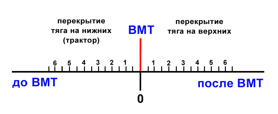

Вот собственно что я имел в виду! в зависимости от положения полного перкекрытия клапанов получается смещение мощьности вниз или в верх (так гласит теория). Для того и ставят разрезные шестерни и чтобы точнее ловить желаемый пораметр.
У победу полное перерытие клапанов когда они открыты на одном уровне находится на 4* после ВМТ.
