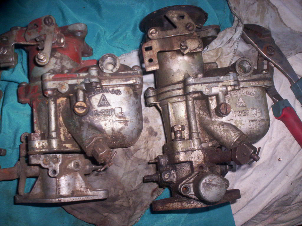

Случайно подвернулся карбюратор к-22 г. Он показался мне необычайно большого размера - родного Победкиного я не видел, на моей стоял от волги. Подскажите, можно ли его приспособить на наш мотор?

Это вроде от ГАЗ 69. Должен подойти.
8 752
27 097
Карбюратор от ГАЗ 51.Оригинальный К 22 Г нам не подходит.Продольное крепление К 22 Г не подходит.Можно поставить,после установки смесительной камеры М 20.

Спасибо Господин Победовод! Верхняя часть подходит и это уже радует :)
Ещё откопал к 126 - какой то навороченный, с двумя камерами на выходе.. современный УАЗ видимо.

Наверное такие . после замены нижней части ставил на газ69 родной мотор . работал нормально . расход топлива больше . все таки жиклёры под трёх литровый движок .

Это с Москвича.

Да, как на фото. Всем спасибо за отзывы! На запчасти пойдёт)
9 319
900
Вопрос такой, на фото где два карбюратора в один (правый) вкручена какая то калобашка аля бол, это зачем?
Какая то приспособа или дырка заткнута?
15 864
8 973
а это не ограничитель оборотов..
9 319
900
да нет, ограничитель это штука типа конденсатора рядом, смотри правее и выше )
15 864
8 973
а ржавый болт это просто так заглушили видимо.
8 752
27 097
Да,заглушили.Там должно быть штуцер прямой трубки вакуумного регулятора.
