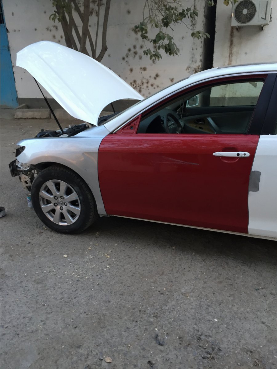

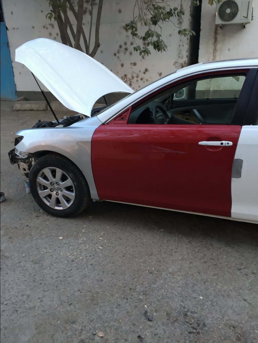

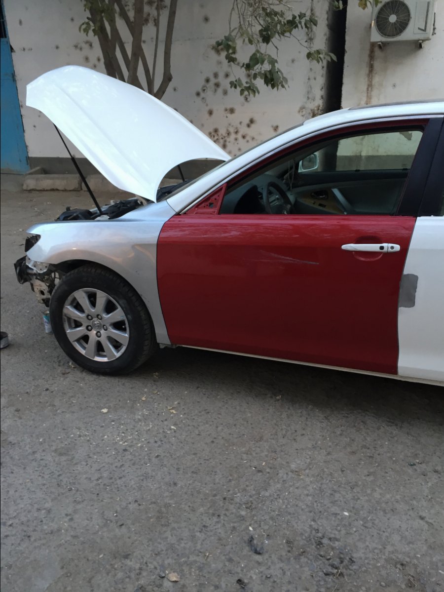

Рустам крыло и дверь в какую цену у вас ? Так для сравнения.) Если не секрет.
Не секрет))
Крыло 100$,дверь голая полностью 150$,боковое зеркало 40$.это продажные цены!
все что на фото купил за 150$(Товарищь занимается запчастями,денег брать не хотел,зная что тот нехороший человек кто ударил,сказал что денег недаст,я сам оставил на столе 150$ и ушел)
Запчасти без единой вмятинки,нужно промыть,грунтануть один раз и красить.

Не секрет))
Цены почти одинаковые. Спасибо

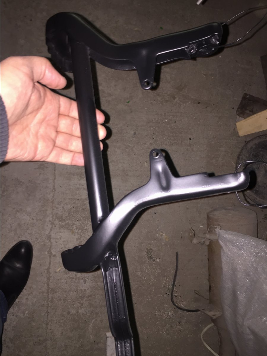

Всем привет. продолжение Ижа.

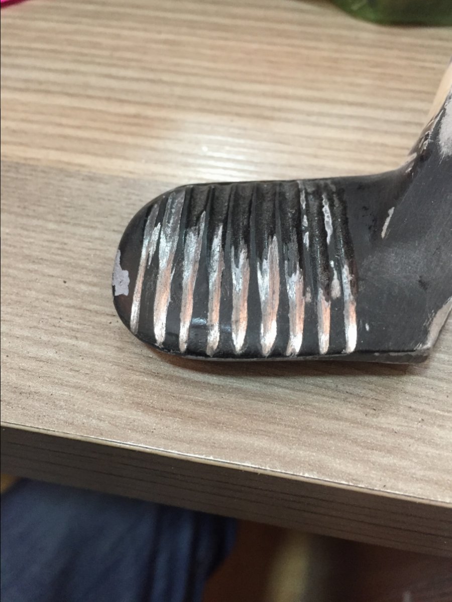

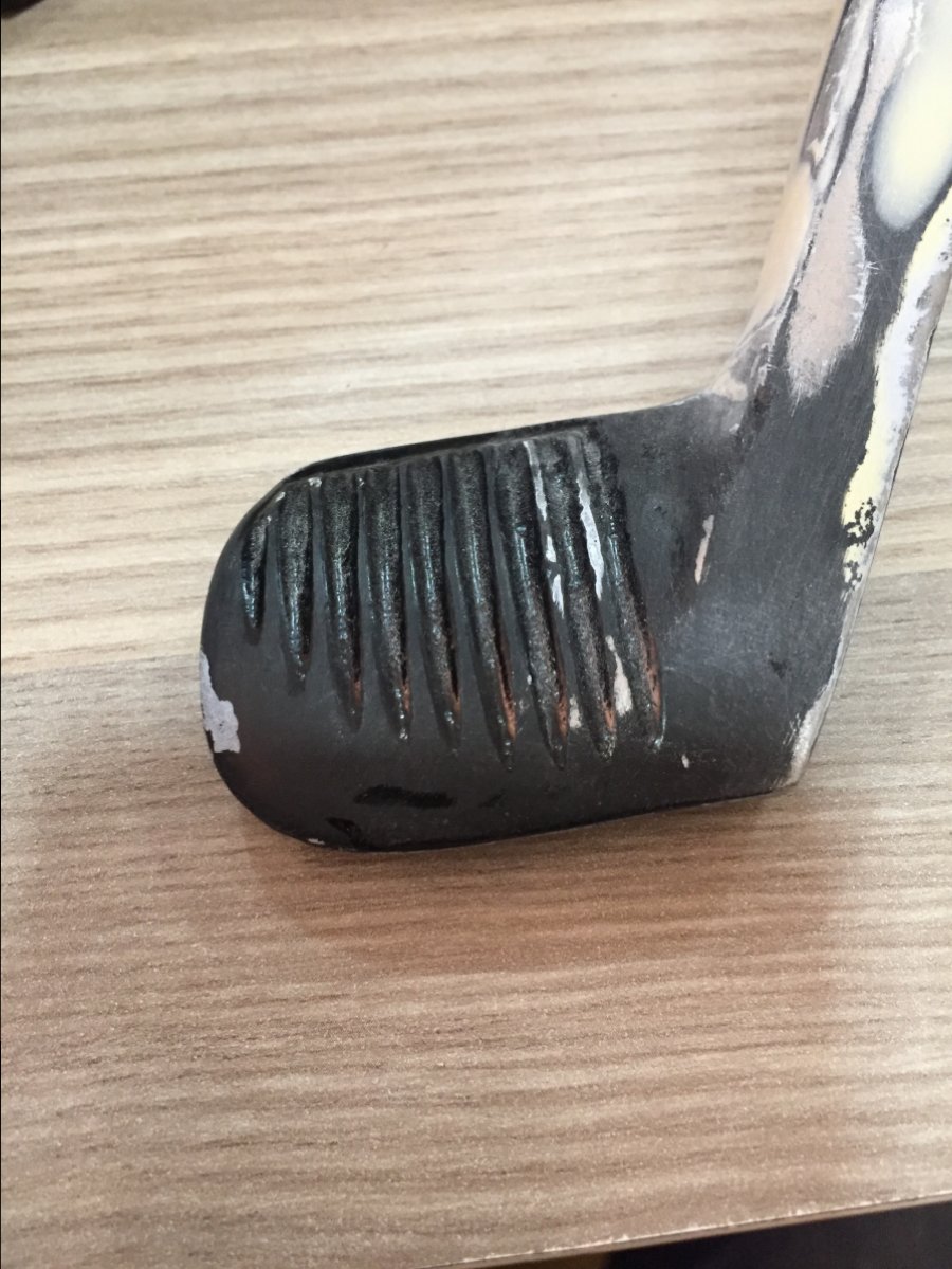

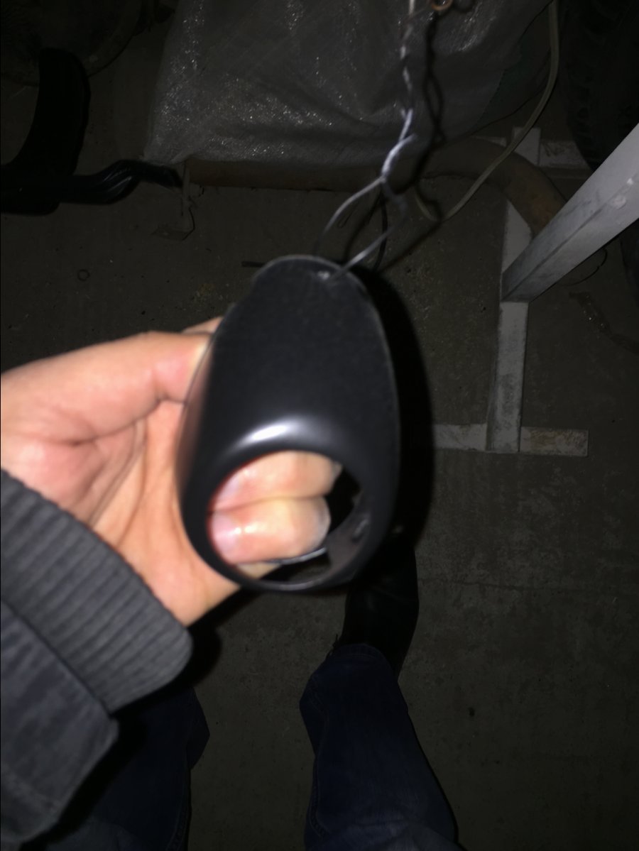

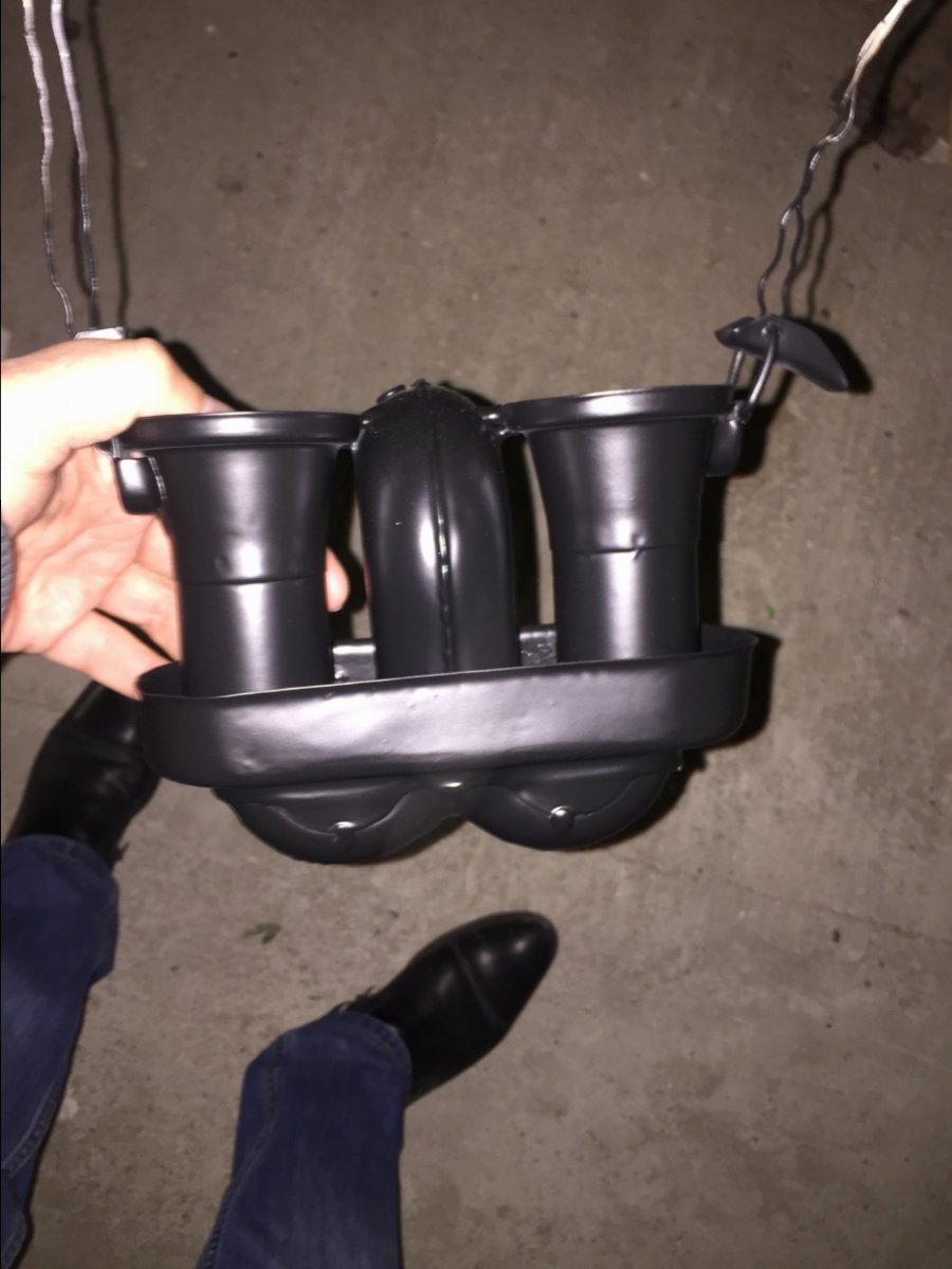

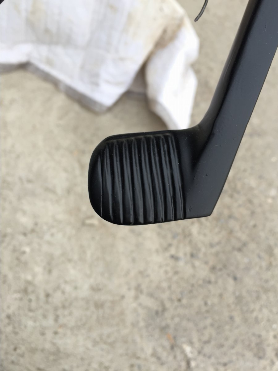

Контрольный Осмотр пред покраской деталей,нашел несколько косяков.
Лапку тормозной педали сточило времинем,оставлять так нельзя))
Пол часа в руках с натфилем привели педал почти в прежний вид.
Вроде мелочь,а приятно!

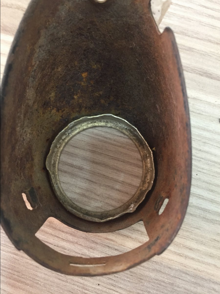

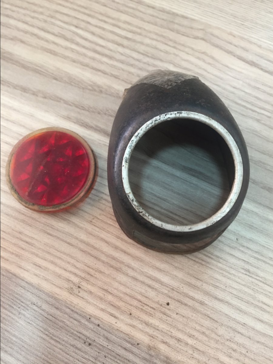

Рустам, а как разбирали задний фонарь, а конкретно стекло? Я никак не пойму изнутри его доставать или снаружи, и можно ли потом также красиво вставить алюминивую часть?
4 258
9 256
С внутрений части развальцевал на половину,слегка надавил с наружи на стекло,и вроде получилось.
Красил вместе с ободком алюминевым,после нужно будет колодкой со шкуркой ровно сточить краску с ободка и вставить обратно стекло!
Можно было снять ободок,сделав из лезвия полотно нажовки,акуратно пропилить и снять.
Главное акуратно быть с стеклом,может лопнуть на раз.

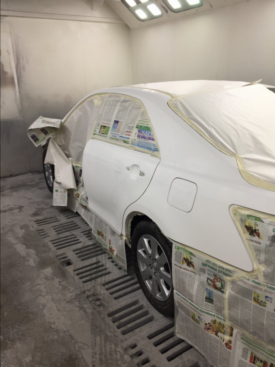

Рустам заднюю дверь и крыло тоже будете красить?
4 258
9 256
Заднюю дверь тоже задели кусочек 2см!
А крыло имело две болячки от людей неумеющие правильно парковать машины(всадины были от открывания двери)
Бампер задний тоже покрасили,(дед один подтолкнул на светофоре слегка)
Передние фары вскрыли лаком,чтоб не желтели под нашим солнцем))

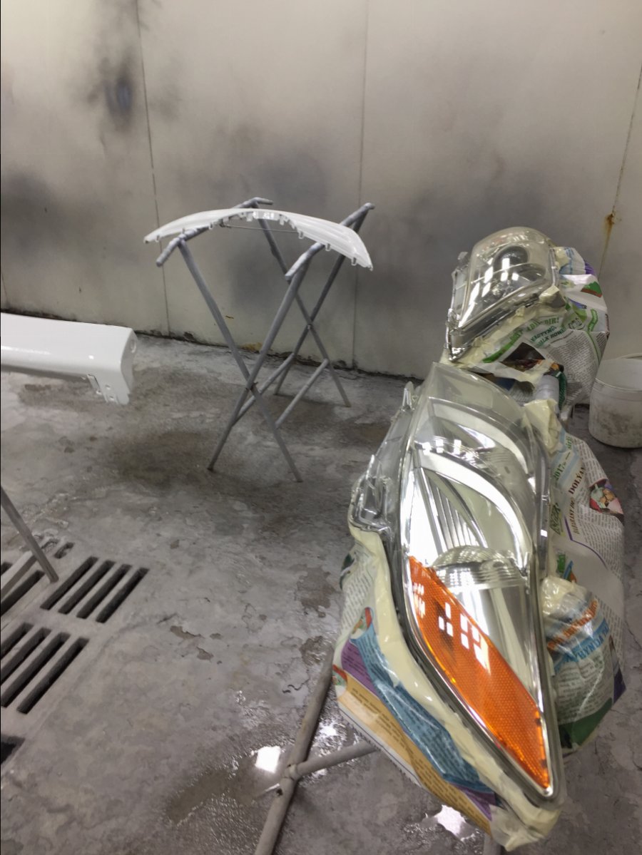

Ну тогда понятно я то думал чтоб в цвет попасть решили покрасить. Фары покрыли обычным лаком или какой то специальный?
4 258
9 256
Краска простая БЦ,без металика.подбирать не сложно.этим занимается товарищь мой!
Фары матуешь 400-600 шкуркой,и вскрываешь автомобильным лаком двух компонентным простым!эфект как новые)
Еще делал стекло щит приборов,тоже хорошо получается

Я обычно 2000 матирую и полируют пастой ЗМ.
